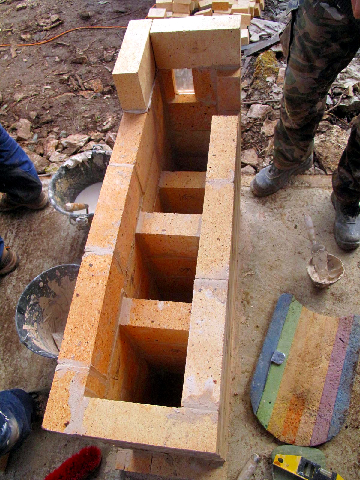

Il y a Eduardo Marquina qui en fait de temps en temps : Izurdiaga IV (Nafarroa, Agosto 2021) – Estufas de inercia
Il y a Jérome CHAPELLE qui travaille sur un projet comme ça depuis un moment, mais je ne crois pas qu’il ait publié des choses là dessus : https://foyerdemasse.fr/

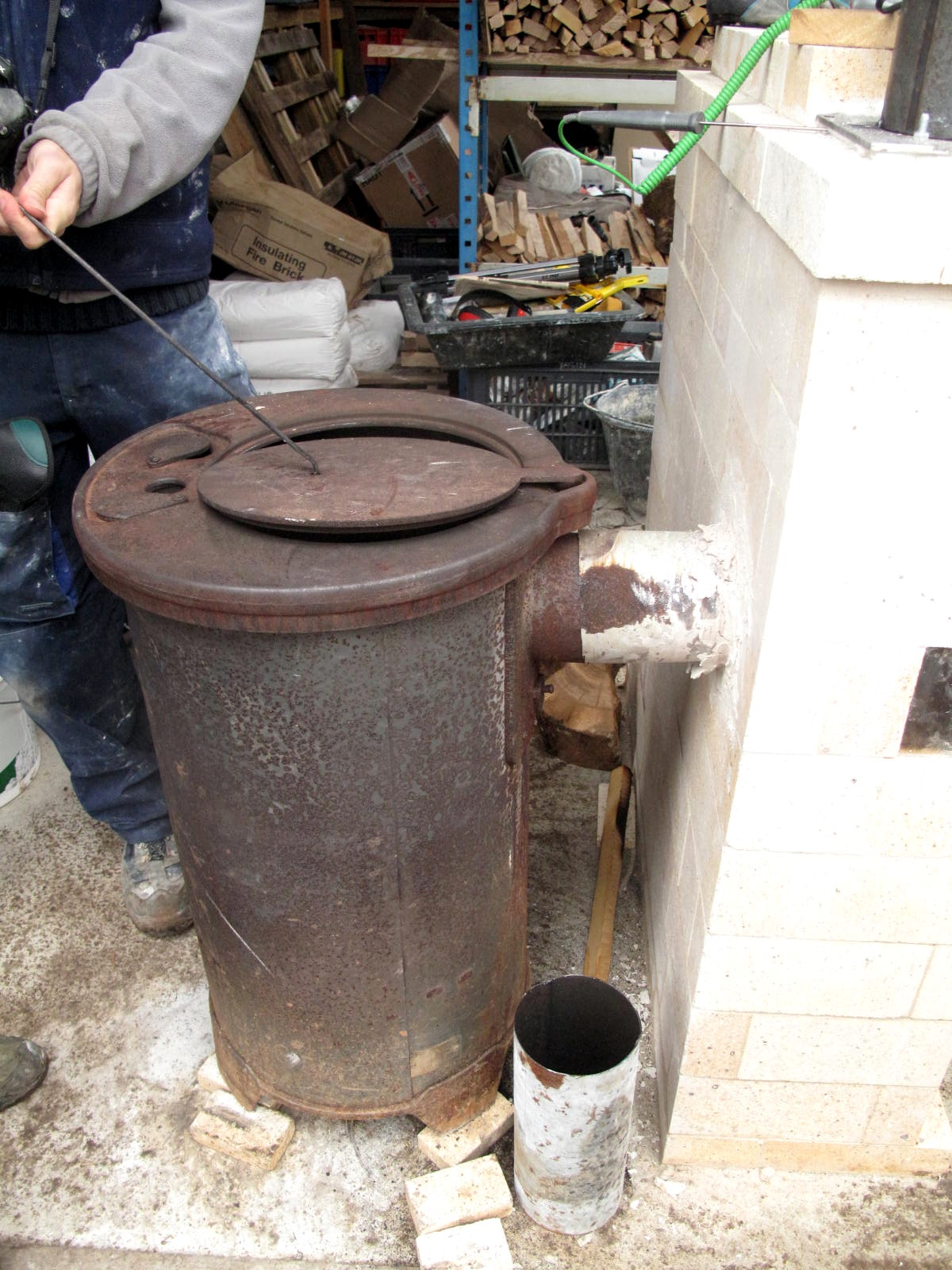

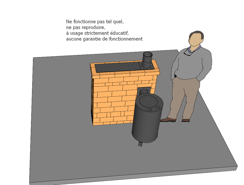

De mon coté j’avais développé en 2018 une accumulation pour les poeles turbo : poeles cylindriques très économiques à l’achat, mais avec un rendement catastrophique (ils ne passent pas la norme des poeles en fonte) ce qui en faisait un candidat idéal pour cette application. J’avais appelé ca le « turbomasse » et Vital BIES et Marie MILESI l’ont publié dans la nouvelle version de leur livre sur les poeles de masse.
Voilà les plans, mais il y a tellement d’erreurs de conception là dedans que ça ne sert que pour l’idée… je publie ça à usage strictement éducatif, ne tentez surement pas de reproduire tel quel !
Pour comprendre comment dimensionner et concevoir un accumulateur correctement (pas comme celui là justement), il y a d’ailleurs la formation de l’AFPMA sur ce thème le mois prochain : https://www.uzume.fr/post/formation-poelier-a-l-afpma

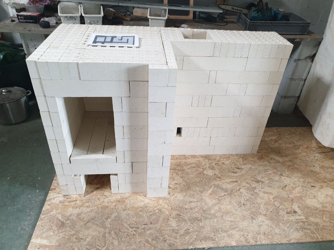

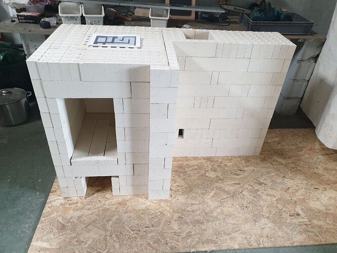

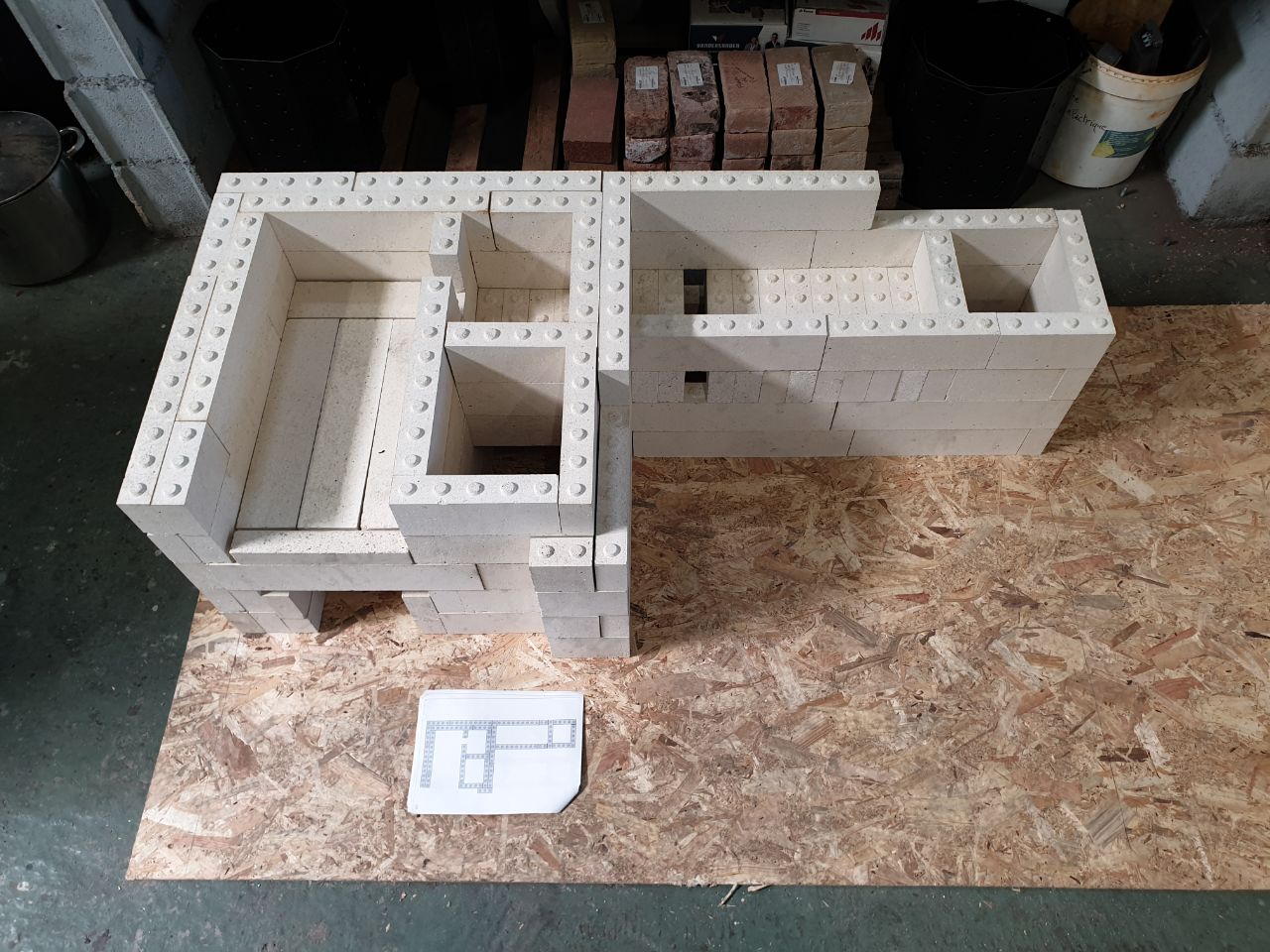

D’ici la fin de l’année on va sortir nos propres briques emboitables qui seront bien adaptées à cet usage (et à d’autres…) :
