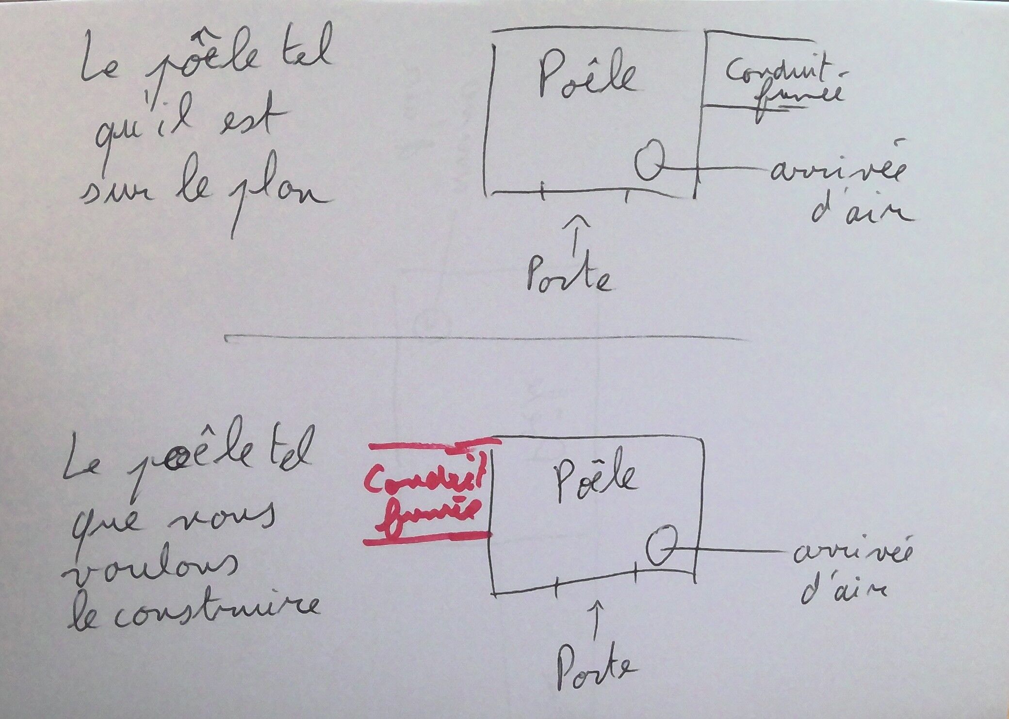

Nous nous apprêtons à construire notre Oxalibre en taille L mais compte tenu de la disposition des lieux nous avons un problème car il faudrait positionner le conduit de fumée à l’opposé de là où il se trouve sur le plan (voir croquis).
Comment pouvons-nous modifier le plan en conséquence sans altérer le fonctionnement du poêle ? (pas du tout agile sur sketchup…)
Je précise que l’arrivée d’air (par le dessous) a déjà été faite par le maçon qui a fait la dalle.
Par avance un grand merci pour votre aide.
Salut vous deux,
Est-ce que ce sujet répond à votre question ?
https://forum.poeledemasse.org/t/validation-de-plans-suite-deplacement-sortie-fumees/3691
Bonne cogitation.
Bonjour Marc, et merci pour la réponse. Oui ça répondait en partie, mais finalement nous avons opté pour une solution sans banc du fait d’autres contraintes.
