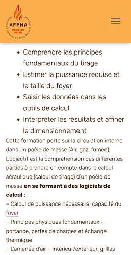

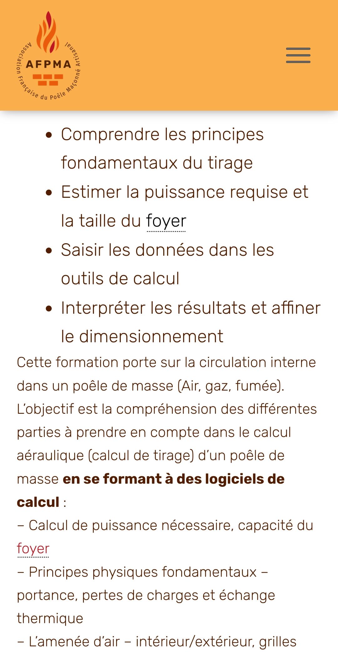

Voici une formation qui permet de dimensionner les flus d’air dans un poêle.
Bonne route.

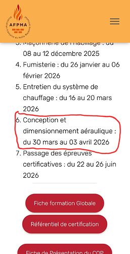

merci également pour ces infos sur la formation. Je ne serais pas dispo pour cette période et j’ai trouvé une documentation avec des abaques de dimensionnement. Le temps de la parcourir, de comprendre et de voir si cela s’avère cohérent.
