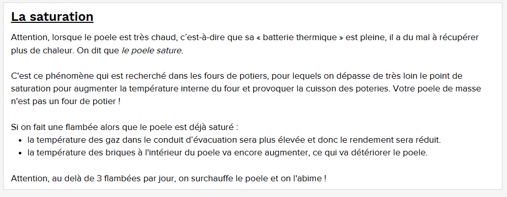

Si tu fais deux chauffes consécutives, le poele risque de surchauffer et dans tous les cas il va saturer.
J’avais écrit un paragraphe là dessus sur le manuel d’utilisation, mais je réalise avec ton message que je n’ai pas mis de temps minimal entre deux flambées :
Généralement, quand on fait deux flambées par jour, on fait une flambée le matin et une autre le soir.
Sur ton poele qui est assez léger (22kg de bois par flambée pour 900 kg de masse) je dirais qu’il faut attendre au moins 8h entre deux flambées. Le rendement de la 2eme flambée sera meilleur parce que le poele à eu le temps de se décharger.
