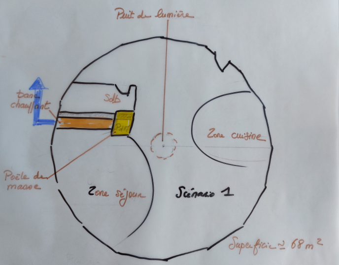

Actuellement, je réfléchis sur la conception de l’aménagement intérieur et cela va dépendre de la position du PDM dans la yourte. Je souhaite pour ma part, avoir un toit en dur (zinc, bac acier ou shingle) et pas en toile. Et je souhaite que la paroi arrière du PDM soit intégrée dans la cloison de la SDB et je souhaite aussi installer un banc chauffant.
Et justement , je ne sais pas quelle serait la meilleure option. J’ai dessiné 3 scénarios ( cf en PJ) en représentant le conduit de cheminée en bleu, le PDM en jaune et le banc chauffant en orange.
Scénario1:
Le PDM se situe à environ 3 m de la paroi de la maison. Le conduit de cheminée du PDM traverse le banc chauffant et la paroi extérieure de la maison.
question : est-ce que ce scénario est possible ? recommandé ? Quels sont ses risques ?
Scénario2:
Le PDM collé à la paroi extérieure de la maison. Le conduit de cheminée traverse la paroi extérieure de la maison.
Scénario3:
Le PDM se situe à environ 3 m de la paroi de la maison. Le conduit de cheminée du PDM traverse le toit de la maison.
Si chacun de ses scénarios est possible, est-ce qu’il y en a un qui soit moins cher en termes de budget ?

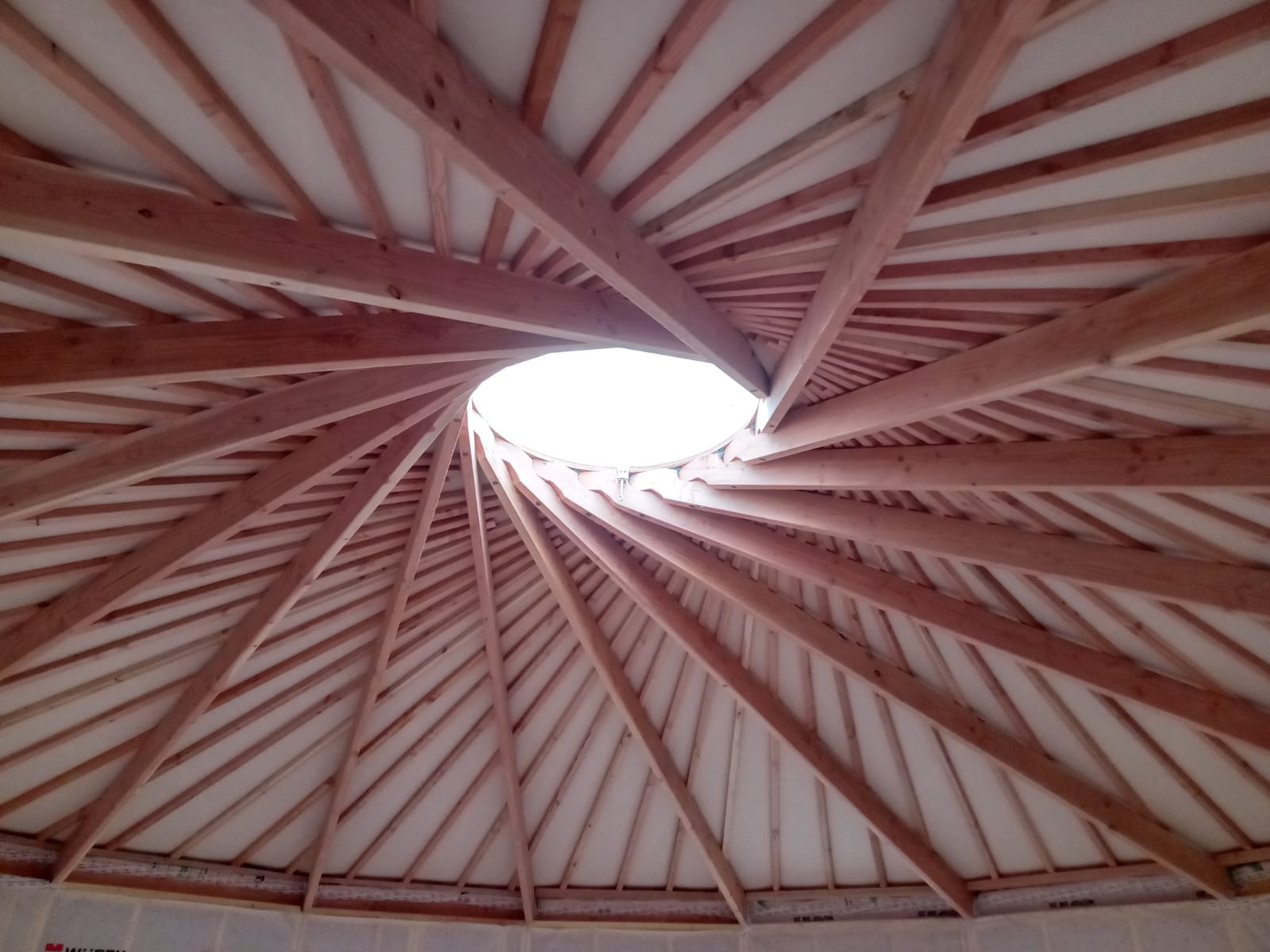

Pour ma part, j’ai un toit en toile, donc impossible de traverser avec la cheminée. C’es pourtant ce qu’un fumiste m’avait recommandé. Mais, j’ai aussi échangé avec des personnes vivant en yourte, qui ont un poele de masse, la sortie par le mur ne pose pas de problème. Et puis, la difficulté est de faire passer le conduit de cheminée entre les poutres de la charpente. C’est impossible chez moi.
Dans ton scénario 1, il me semble que le banc est un peu long. Ne peux-tu rapprocher le poele de la cloison ?
Dans ton scénario 2, Il faudra que tu prévois une lame d’air entre le poele et la paroi extérieure (je ne vois pas ton dessin, donc je ne sais pas si tu l’as déjà prévue).
Dans le scénario 3, c’est plus classique (comme dans une maison traditionnelle), cela pose sans doute moins de problème par rapport au poele et au tirage. reste à voir comment c’est envisageable dans la charpente de l’héliyourte.

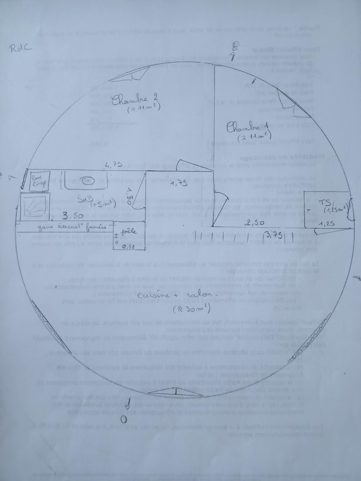

Si cela peut t’aider, j’ai opté comme toi pour le poele inclus dans la cloison de la salle de bain (outre le sur chauffage, ça permet aussi un gain de place car la lame d’air devient inutile). Ma yourte fait 9m de diamètre, le poële est positionné à 1,30m de la paroi extérieure (donc pas au centre, mais j’espère que ça suffira pour tout chauffer quand même). Rien à voir avec le poële, mais j’ai choisi de mettre la cuisine collée à la salle de bain, pour faciliter la plomberie :wink:
Je suis en région parisienne (en Essonne), si tu as envie de venir voir (le poële n’est toujours pas monté, mais ça ne saurait tardé… j’espère !)
Et le plan intérieur , si cela peut t’aider (le poele s’est rapproché de la cloison par rapport à ce qui était prévu suite aux remarques de 2 fumistes sur la longueur du banc).

Merci pour ta réponse rapide qui m’éclaire et qui pose la bonne question : comment faire passer le conduit ds la structure de la héliyourte ?
