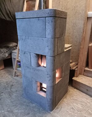

Le projet JCube évolu vers une version en kit préfabriqués en béton réfractaires.
Le mode de construction a été modifié par rapport au premier prototype : les disques de béton empilé sont remplacés par de grosse briques inspiré du JCube en BTC.
Quelques briques « test » on été coulée courant janvier pour valider le procédé, nous sommes maintenant en train de fabriquer les moules définitif pour rentrée en production. Si tout va bien un poêle complet sera dispo courant mars pour test grandeur nature.
On cherche des bêta-testeurs, n’hésitez pas à me contacter si intéressé.
Pour rappel : le JCube est un poêle rocket en J sans bidon avec un circuit de fumée interne.
Adapté pour une pièce de 30m2 correctement isolé, puissance restituée ~1kW pendant 24h pour 2 flambés
Poids estimé : ~600kg
