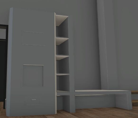

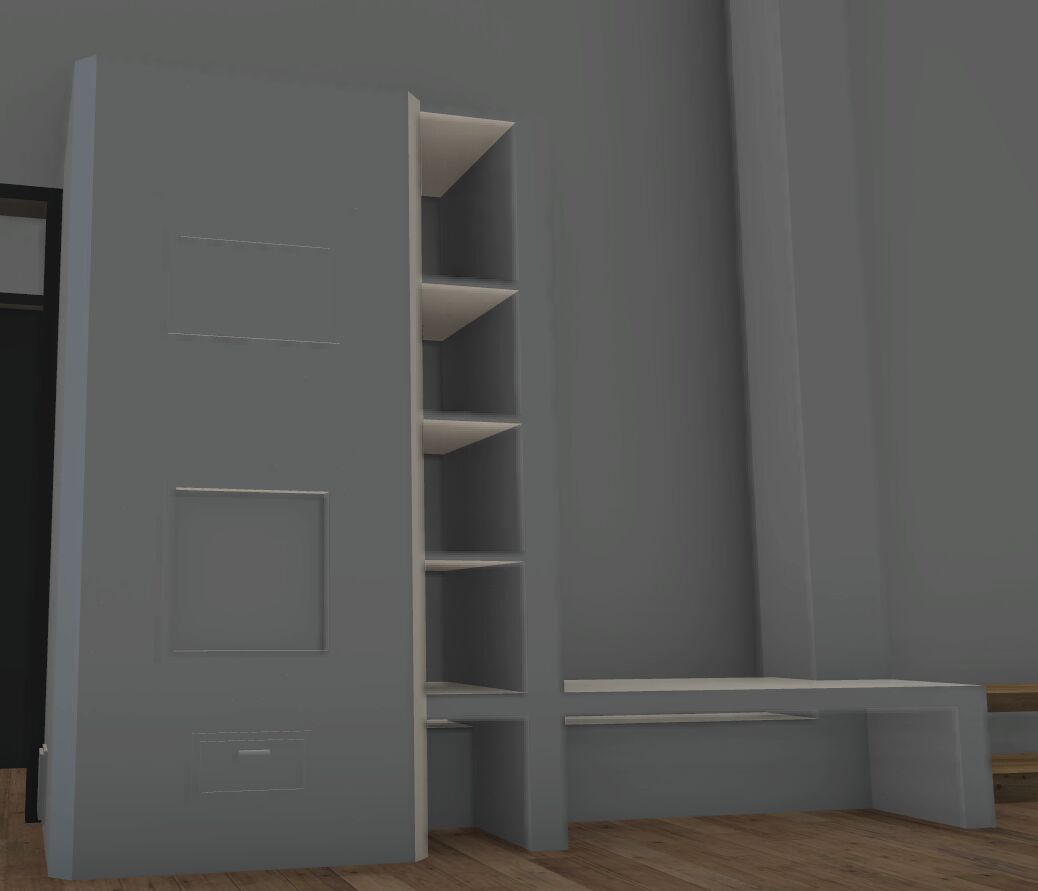

On aimerait maçonner autour du poêle en faisant notamment un banc et aussi des cases maçonnées pour ranger le bois. Voilà une photo en gros :
Pour faire ça je suppose qu’il faut acheter des dalles chez PRSE, mais les dimensions sont quand même assez faibles (60cm x 11cm max). Comme ça marche, il faut faire des « jambes » en briques de temps en temps pour supporter tous les 60cms pour supporter ça ? Et les coller les uns aux autres tous les 11cms mais ça peut être un peu moche il faut remaçonner dessus avec des BTC ?
Pareil les petites étagères qu’on a mises là ce n’est peut-être pas faisable côté poêle je ne sais pas si on peut les fixer au poêle lui même.
