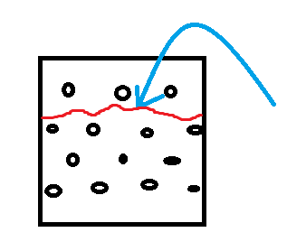

Juste quelques infos :
- Avec BàF+plaque, j’ai l’impression que ça fonctionne moins bien lorsque la cendre s’accumulent. Je retire donc la cendre assez souvent, tous les 250kg de flambées (environs 25 glambées chez moi).
A noter qe je n’aime pas enlever la BàF, donc maintenant je ramasse les cendres directement dans la BàF à l’aide d’une grande tasse/récipient qui résiste à la chaleur et que je peux tenir même s’il chauffe un peu. Je ne sais pas si c’est plus rapide, mais je préfère clairement.
Sans plaques, plus il y a de cendres dans la BàF et plus une partie des buches se retrouvent hors BàF, donc c’est moins un souci ? (Avec plaques, on veut vraiment que l’air pénètre dans a BàF.)
