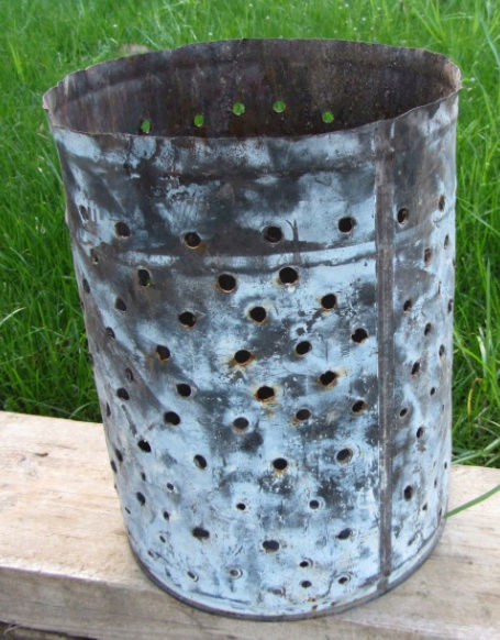

Bonsoir,
Voici ma BAF de 24 de diamètre fait avec un pot vide trouvé chez un menuisier. L’idéal serait 25cm.
Mes premiers feux n’étaient pas concluants : foyer qui noircit.
J’ai rajouté des trous. le premier feu bien puis bof (cendres).
Je vais ajouter des trous à ma BAF et voir si c’est mieux.
J’ai l’impression qu’il y a un excès important d’air secondaire.

Salut, après les essais avec la première BAF, j’en ai réalisé une avec une tôle de 2mm percée et cintrée
. Je ne l’enlève que pour décentrer avec la pelle. D’ailleurs, je vais ajouter un fond à la BAF pour faciliter le décendrage.
Deux autres accessoires : un bridage de l’air primaire et dévoyer l’air secondaire provenant de la fente.
Pour l’instant, ça marche bien au vu des flammes et de la pyrolyse qui s’effectue dans le foyer : facealaloire.wordpress.com/2019 … -de-masse/
Cette année j’ai acheté 5 stères de buches de 50cm. Je prépare l’hiver 2019/2020. Pour le transport, le rangement dans le bucher, la facilité pour les fendre et pour la mise en place des buches dans la BAF, je préfère la buche de 33cm.
De plus, les buches de 50 dépassent de 13 cm de la BAF (37 de hauteur). Je sais pas mais l’air primaire et l’air secondaire tardent à se différencier dans le foyer. Les buches de 33cm sont entièrement dans la BAF, même s’il y a 4cm de cendre au fond au bout de quelques jours.
