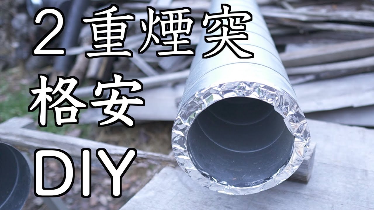

Un ami a realisé un conduit similaire avec de la natte céramique genre 50cm X 150m qu’il découpe, enroule et scotch avec un scotch adapté avant d’enfiler le tout dans le tube supérieur. Il est même parvenu à réaliser des coudes.
Peut-être que ça pourra t’inspirer
Bonjour Vincent
Excellent idée, je sais maintenant comment faire mon double tube isolé.
Ce sera nattes (ou nappes ?) de laine céramique enroulées sur le tube inférieur (ou interne) et maintenues par un ruban adhésif haute température. A tout moment je peux vérifier que le diamètre est correct.
Ensuite insertion de ce tube gainé dans le tube supérieur (ou externe).
Voilà, c’est fait
Reste à passer cet été à la pratique, mais je suis confiant. Une bonne réflexion en amont permet une réalisation sans souci.
