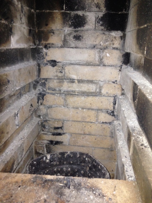

Certains se demandent aussi si la boîte à feu ne limite pas le transfert de chaleur du coeur du feu vers les briques du foyer.
B) Protéger le poêle ?
Ici le rôle de la boite à feu est plus évident. Etant donné qu’il est acquis que la BAF va contenir le feu, cela fera un feu moins fort : les fumées seront moins chaudes et vont moins saisir le poêle. De plus, le coeur du poêle sera protégé, en n’étant pas en contact direct avec le coeur du feu grâce à la BAF. Vu la dégradation « rapide » d’une BAF basique, on voit que ça trinque.
Tout d’abord, la question se pose au niveau de la pertinence de protéger le coeur. Avec de bonnes briques réfractaire et du bon coulis, est-ce suffisant? (Pas de retour sur assez longtemps évidemment. Une saison sans BAF semble aller. Au pire, il y a moyen de rajouter une boite à feu par la suite si on commence à constater des faiblesses.)
N’y a-t-il pas d’autres techniques plus durables pour protéger le coeur, comme certains le font ? Par exemple, ajouter des plaques réfractaires de 3 cm sur chaque paroi du coeur, à changer des années plus tard si ça s’use ? (Si je ne m’abuse, j’ai cru voir aussi des BAF rectangulaires trouées en plaques réfractaires ???.. même si ça doit chauffer moins vite que le métal.)
Reste à protéger le reste du poêle des fumées trop chaudes. Mais si ça va trop fort sans BAF, ne peut-on pas faire aussi bien avec moins de bois ? Ou alors en dosant avec l’arrivée d’air ?
La BAF va aussi protéger le poêle contre l’utilisateur qui ne fait pas attention, mais bon… En effet, en limitant la quantité de bois qu’il est possible d’enfourner pour une flambée, on limite les risques de surchauffe.
(Etant un adepte du rechargement sans prise de tête lorsque c’est utile, c’est moins impactant, faut bien faire gaffe à ce que je rajoute évidemment.)
Bref, protéger le poêle, pourquoi pas, mais pourquoi une boite à feu métallique ?

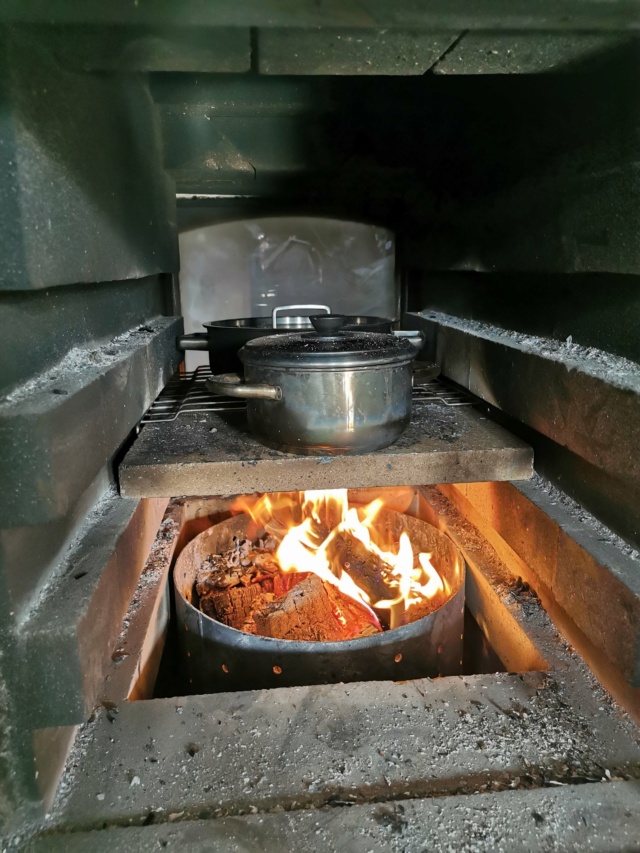

La boite en contenant le feux permet de se rapprocher d’un résultat raisonnable désiré avec plus de facilité. Un peu trop d’air en arrivée par exemple ? La BAF jouera son rôle et limitera la flambée.
Bon, soyons sérieux, j’espère que les consignes de base pour construire une boite à feu collent bien au besoin de la plupart des utilisateurs. Nous sommes beaucoup je trouve à se demander ce qu’est un bon feu. Alors ajouter ou retirer des trous, pour optimiser sur base des constatations visuelles, ça ne me semble pas évident. Surtout s’il y a l’option de facilement jouer avec l’arrivée d’air.
Avis perso
J’aime bien ma boite à feu, elle facilite l’installation du feu, elle me rassure, elle participe à l’identité du poêle, elle empêche de faire trop facilement des feux de fou, elle protège surement le coeur, et le reste… mais je me demande encore quelle est son utilité réelle.
