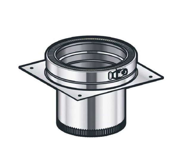

Bonjour a tous,
Je ne sais pas si je suis fatigué, si je ne sais plus chercher et si quelque chose m’échappe mais je ne trouve nul part ou acheter un avaloir …
Ou puis-je commander cette pièce ?
merci bcp

Personnellement j’ai utilisé une plaque d’étanchéité rectangulaire (carré?) prévue pour être raccordée à du double peau.
J’ai utilisé du mastic réfractaire au pistolet pour lier la plaque et les boisseaux.
La plaque est prévue en bas pour raccorder du simple peau, mais je n’en ai pas mis, j’ai donc tassé de la laine de roche spéciale haute température à l’intérieur autour du « tube ». Même si la laine de roche ne doit pas faire de mal point de vue étanchéité, il existe également des plaques d’étanchéité identiques sans ce tube en-dessous… (En tout cas chez Poujoulat. Mon double peau étant Poujoulat, je suis resté avec du Poujoulat. D’ailleurs, le double peau a été installé avant de monter les boisseaux. Il a donc fallu fixer un tube double peau coulissants au conduit, pour ensuite l’emboiter à la plaque d’étanchéité. Avec moins de 10cm de jeu, il n’y a pas beaucoup de marge de manoeuvre… et y a intérête que les boisseaux soient bien montés en-dessous du conduit double peau.)
La plaque est un peu plus large que les boisseaux. Ca laisse de quoi mettre un enrobage de fermacell autour des boisseaux par exemple… ou alors je peux disquer la plaque.
