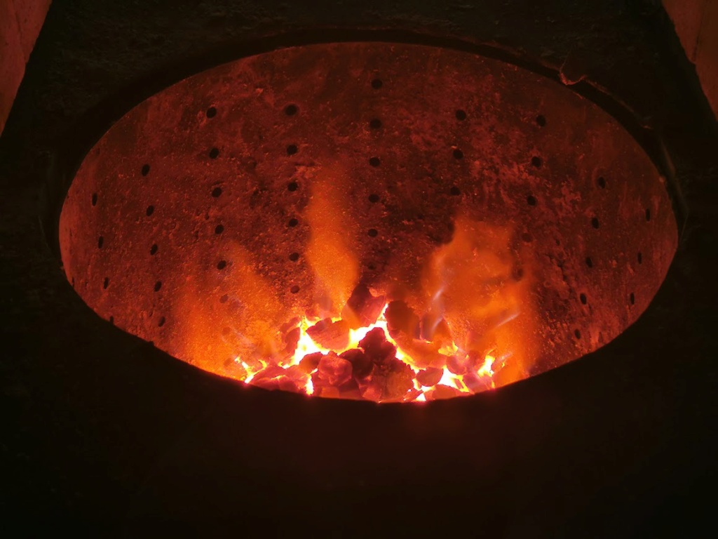

C’était sympa de voir que des flammes semblaient se créer à la plupart des trous de la boite à feu, preuve que l’air y pénétraient et générait de la petite post combustion (avec flammes bleutées) si je ne m’abuse. Il y en a des deux côtés, preuve que l’air circule bien.
C’est difficile à montrer en photo… mais normalement à ce stade le feu se meurt, alors que là il restait vigoureux.
Bon, je ne sais pas si, à ce régime-là, la boite à feu pourrait tenir longtemps ?
On voit ici que la BàF est bien vivante pour une fin de flambée.
