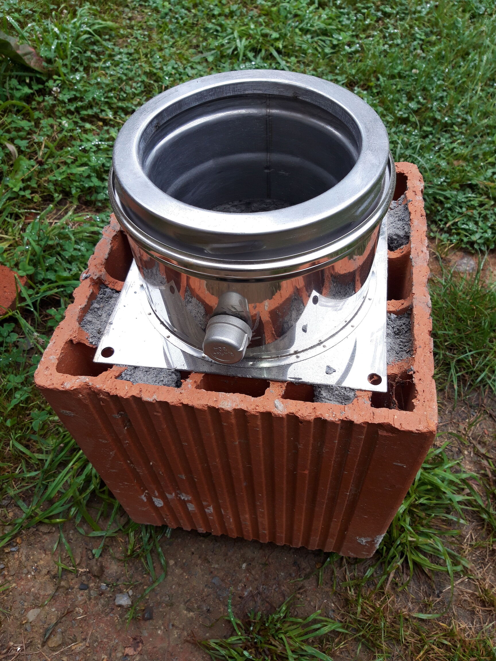

Pour le départ du conduit inox, le fabricant allemand que j’ai trouvé sur le net (moins cher, plus qualitatif et à l’écoute.que notre marque française) ne propose pas d’avaloir « rond/carré » mais uniquement des « éléments de départ ».

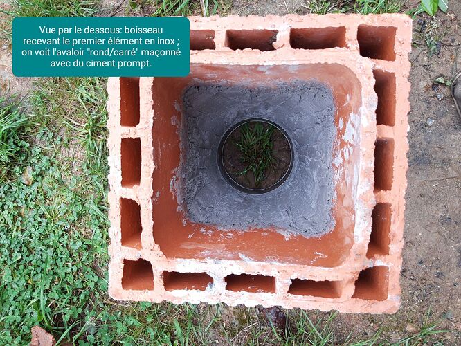

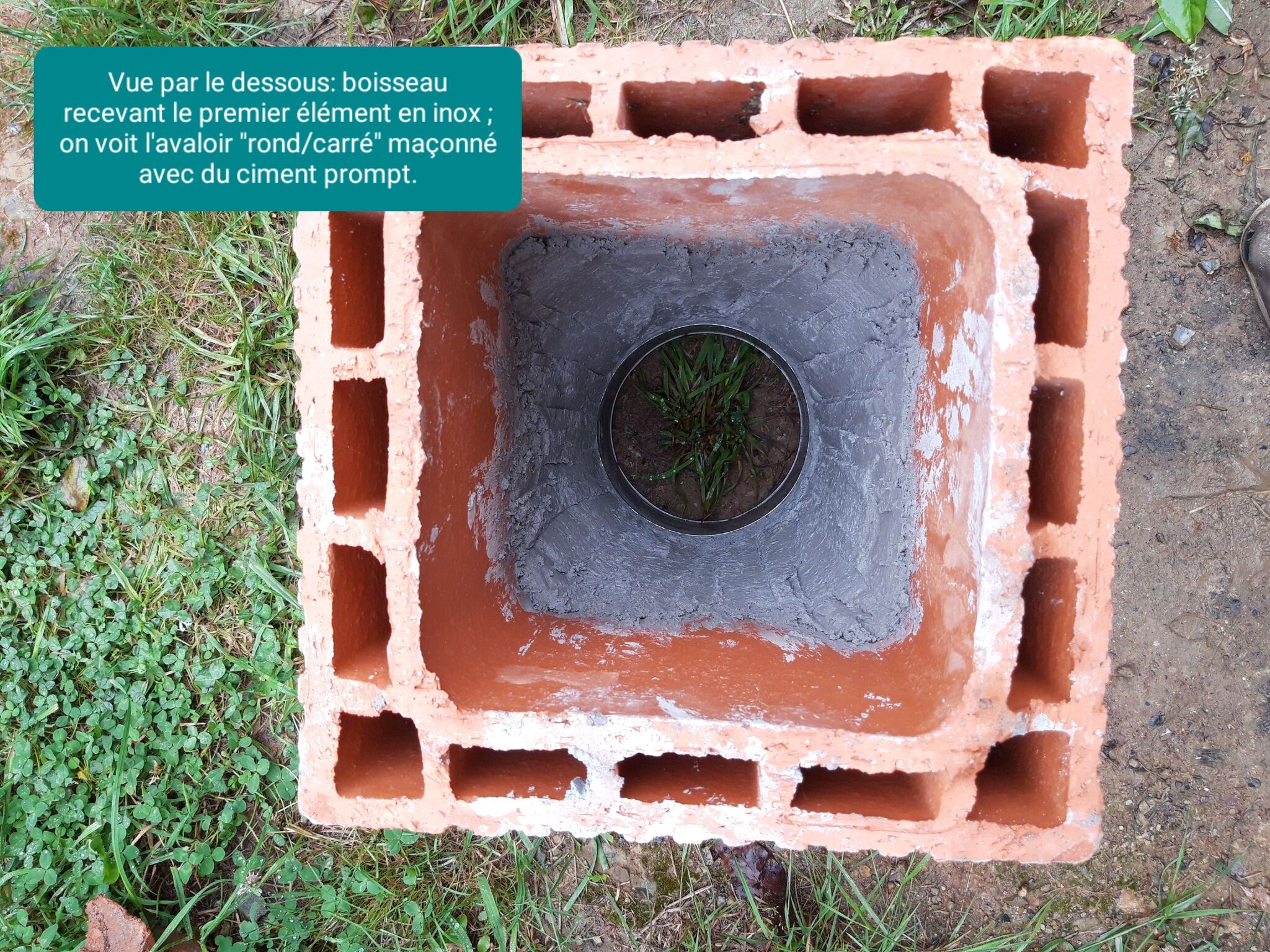

J’ai réalisé un avaloir en ciment prompt pour accompagner plus souplement les fumées de la section carré à la section rond!
J’ai d’abord évidé les angles intérieurs du haut de mon boisseau pour permettre au ciment de se faufiller dans les alvéoles.
J’ai posé au sol l’élément de départ en inox (tête en bas), puis j’ai posé par dessus le boisseau (préalablement humidifié et dans le même sens).
Enfin: j’ai maçonné.
Est-ce que quelqu’un sait si c’était vraiment utile?
