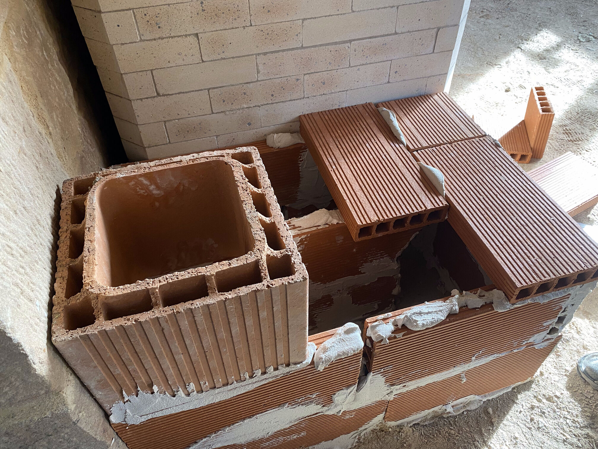

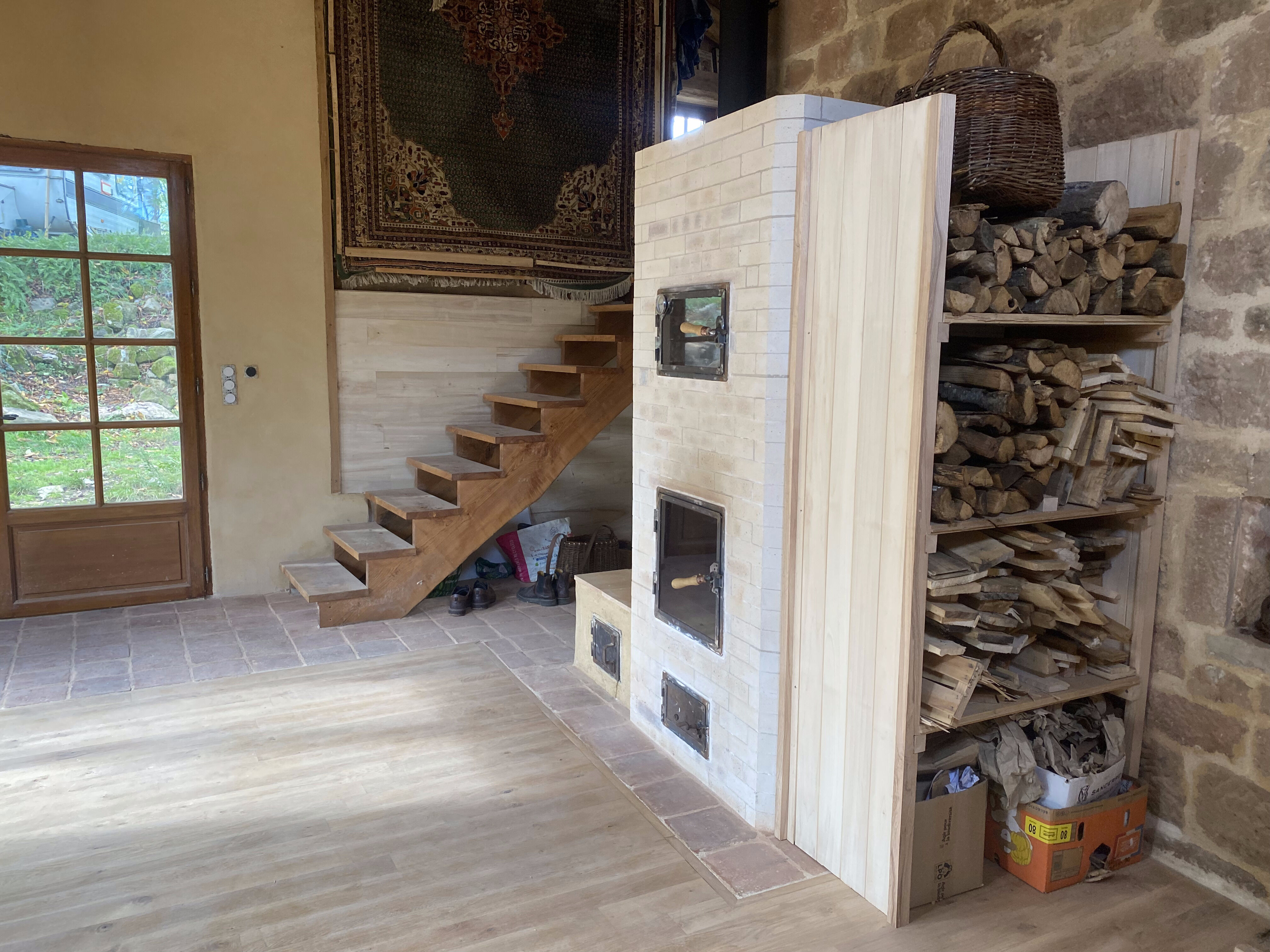

Quelques photos de la réalisation de mon projet.
J’ai réalisé le poêle du plus gros format (8 kw ou L) totalement maçonné au coulis réfractaire.
Mon voisin ferronnier a réalisé les trappes, porte du foyer et four. On a maçonné un petit banc en briques creuses de terre cuite et habillage tomette. J’ai fait une étagère en bois accolée au poêle pour avoir du bois sec en permanence à proximité du poêle.
Niveau fumisterie il y a des boisseaux de terre cuite jusqu’à 1m80 de haut environ puis 3 mètres de conduit en métal diamètre 200 mm avec deux coudes à 45 puis le passage de la toiture et 3 mètres de conduit double peau isolé.
Le poêle est espacé de 5 cm environ d’un gros mur en pierre, j’ai laissé cet espace vide pour que les calories puissent s’échapper et circuler librement.
J’en suis à 4 chauffes avec du châtaignier sec de deux ans.

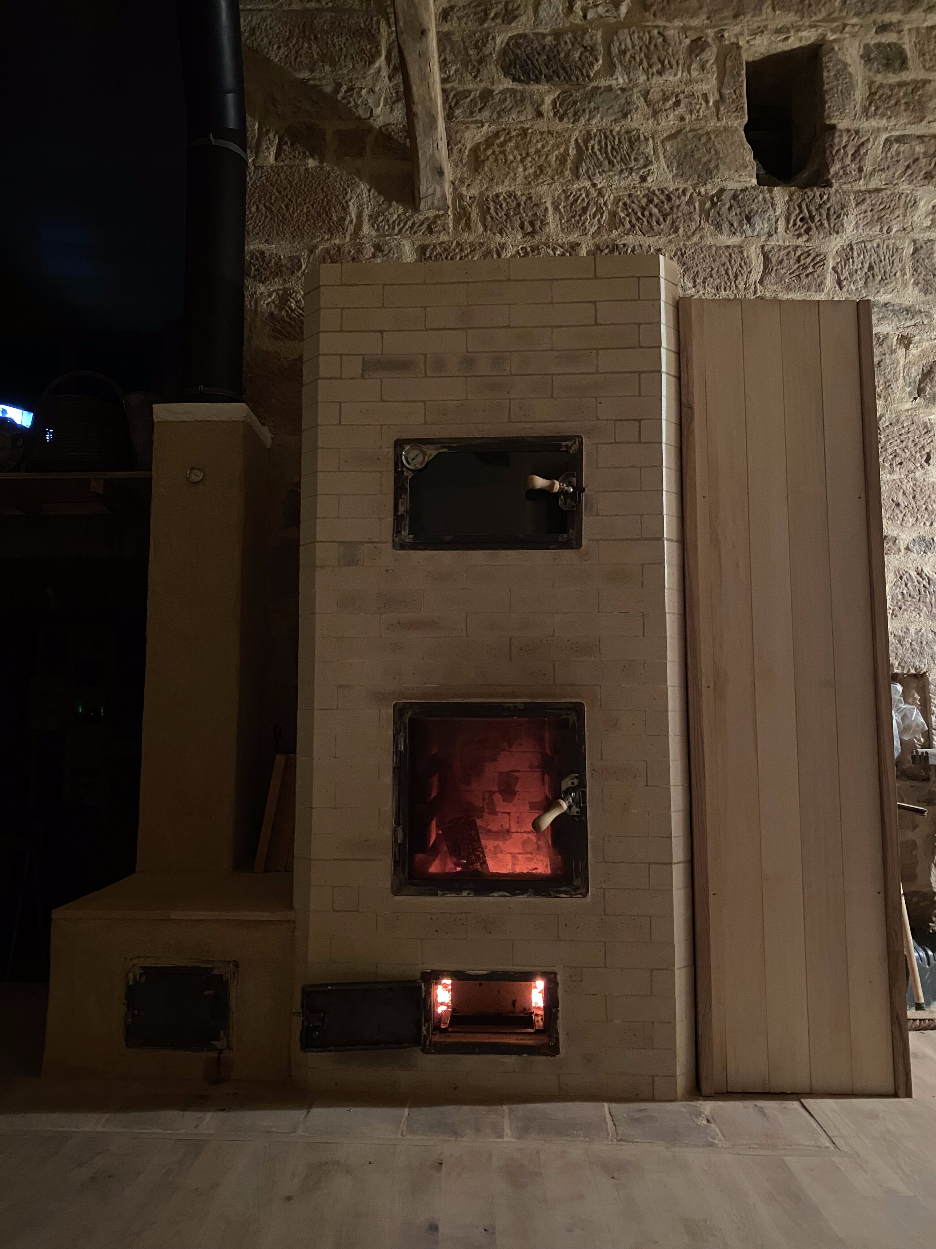

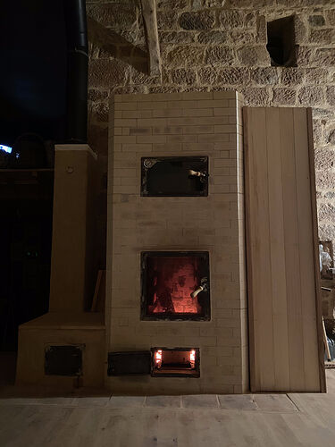

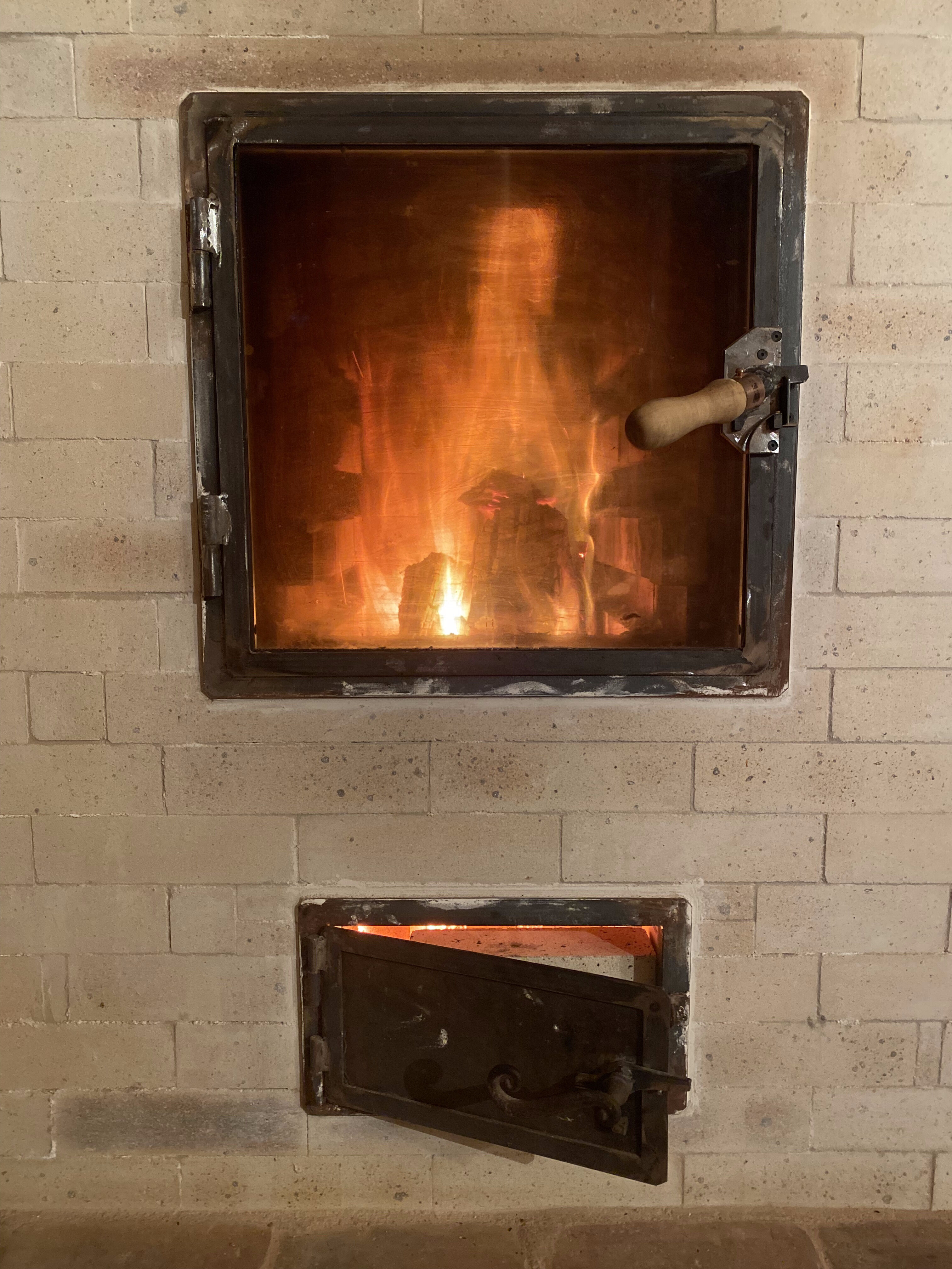

Le feu met quelques minutes avant de partir correctement mais il n’y a pas de difficultés au démarrage. Les fumées atteignent 120° environ au bout de 10-15 minutes. Je pense que mon arrivée d’air extérieure est sous-dimensionnée (4 mètres diamètre 125 mm avec deux coudes) car j’ai besoin de laisser la porte du cendrier entrouverte pour avoir une bonne température de fumées.
Le four monte très vite en température jusqu’à atteindre plus de 250°, c’est très satisfaisant, j’ai déjà pu cuire dedans des tartes, des pommes au four, ou encore faire griller des tartines au fromage…
Je fais le pari de ne pas utiliser de Boîte à Feu -après avoir lu de nombreux témoignages- pour ne pas brider le poêle. Par contre je me pose la question des braises et autres escarbilles qui peuvent éventuellement tomber vers le conduit d’arrivée d’air extérieur ou vers la pièce. J’ai donc disposé des petites briques réfractaires espacées entre elles pour laisser passer l’air mais faire un peu barrage aux braises et cendres entre le foyer et l’arrivée d’air… Il y a peut-être un meilleur système à inventer quand on n’utilise pas de Boîte à Feu et qu’on ne peut pas décendrer par la cave ou par dessous…
Pour l’instant je suis hyper content, la chaleur est douce, la sensation agréable, je lance en général des feux le soir, la flambée est finie lorsque je vais me coucher et les parois du poêle sont toujours très chaudes le lendemain. Il faudra voir à mesure que la saison hivernale avance et que les températures extérieures diminuent…

Je note que ta réserve à bois est « segmentée » en plusieurs espaces par les étagères ce qui permet de remettre du bois à sécher sans attendre que l’armoire soit vide ou de devoir mettre du bois « du dehors » sur du bois déjà « séché » par le poêle.

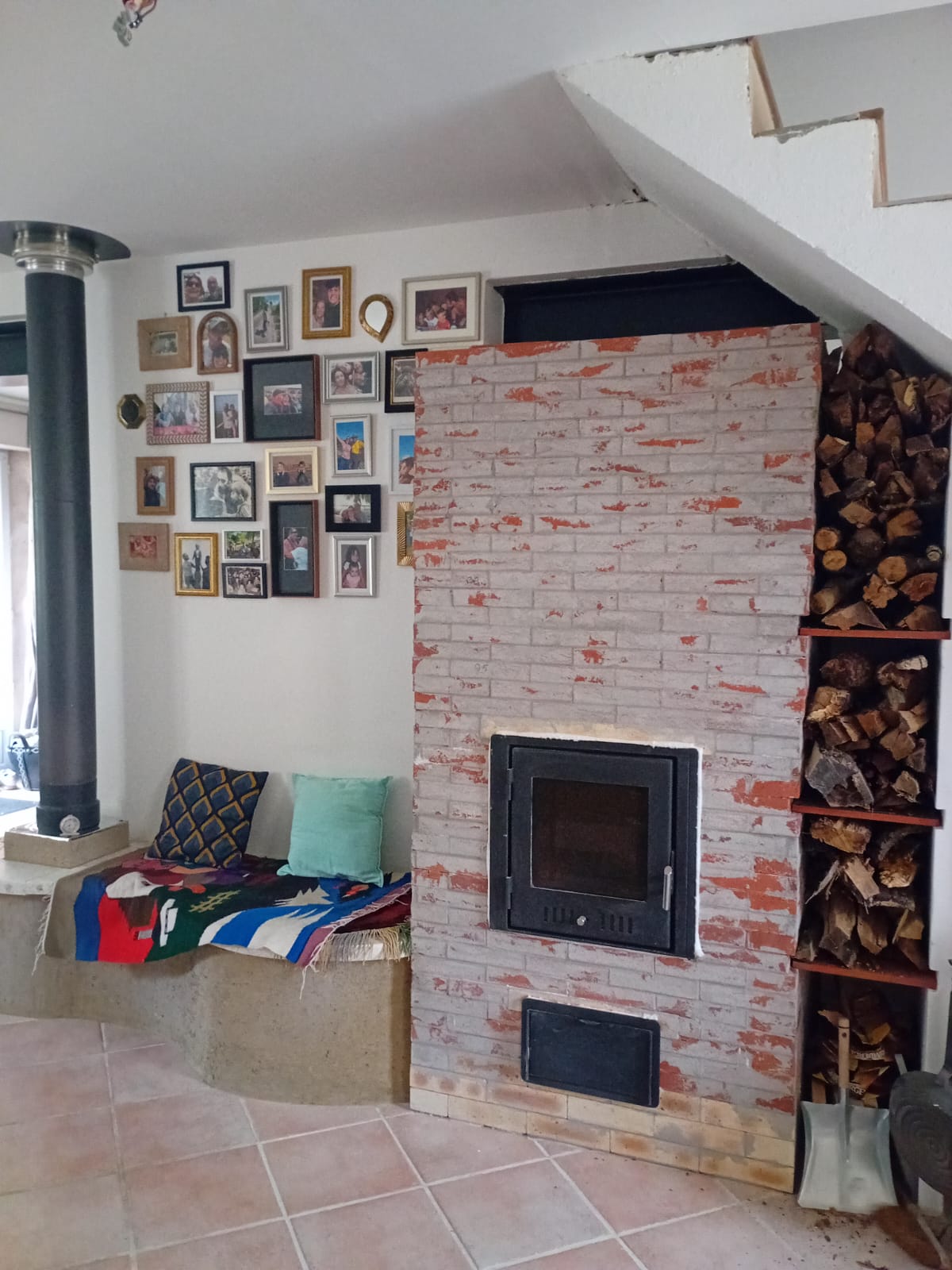

bonjour,
