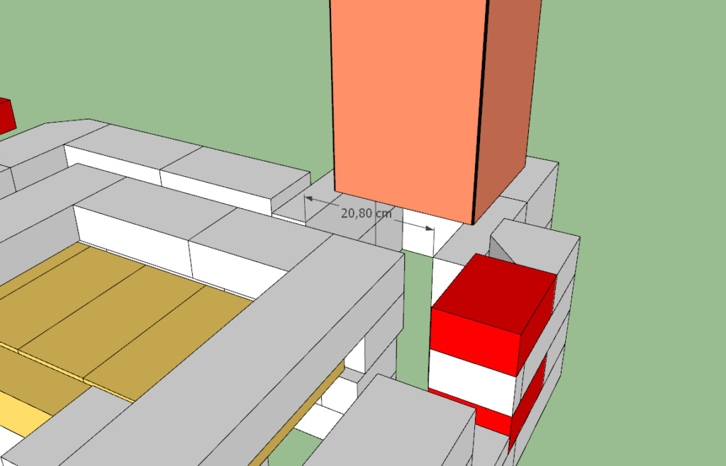

Et encore une question qui me vient à l’esprit en faisant mon modèle sur sketchup: Au vu des dimensions des boisseaux réfractaires (20 intérieur et 24 extérieur), il me semble compliqué de venir ‹ décaisser › un carré de 20x20 dans le boisseau horizontal pour venir poser les verticaux dessus. De plus, j’aurais un gros doutes sur la résistance stabilité/compression restante de ce boisseau affaibli pour supporter la dizaine d’autres qui viendraient dessus et le fait que les bords soient arrondis n’arrange pas les choses. Par conséquent, je voulais ‹ simuler › le premier boisseau horizontal par de la maçonnerie en brique réfractaire. Quelqu’un aurait-il déjà tenté cela? faut-il un linteau réfractaire supplémentaire pour venir reprendre les 20cm de vide ou une brique de 22cm avec 1cm d’appui de part et d’autre ferait l’affaire? En plus, de cette manière, je me retrouve avec un niveau décalé par rapport aux rangs du reste de l’habillage…
Si vous avez des propositions plus simples à réaliser, je suis preneur

Personnellement j’ai découpé un carré dans mon boisseau et ça semblait encore solide. (J’ai maçonné un mini banc avant d’y arriver.)
