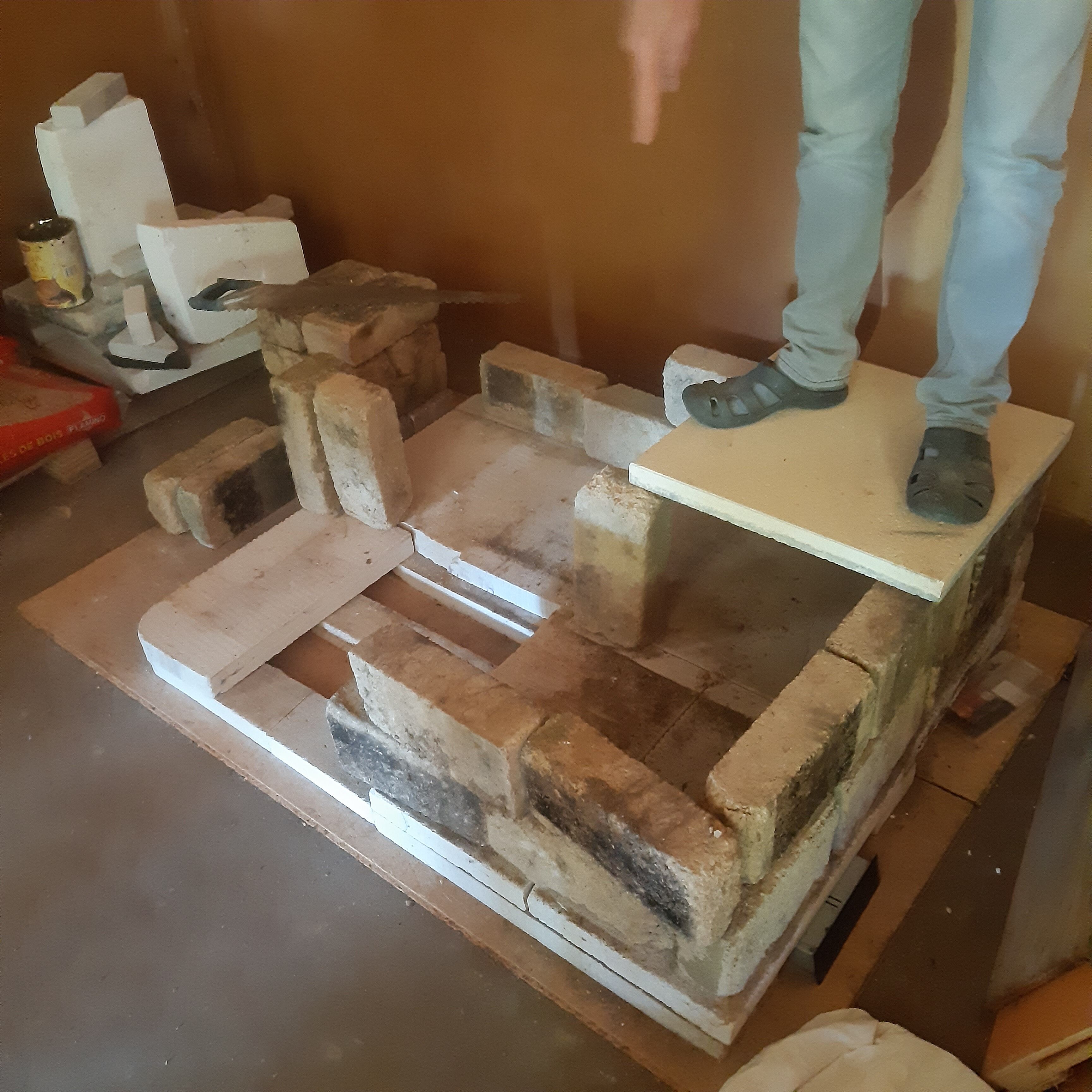

Je suis en train de démarrer le banc de mon Oxalibre 8kW, la maconnerie du coeur/corps de poêle étant terminée.
Lors de mon stage de construction chez André (la maison en paille), j’ai noté qu’il était recommandé de prévoir une légère pente ascendante sur la face supérieure (Ie. celle sur laquelle on s’assoit) dans le banc pour faciliter le tirage.

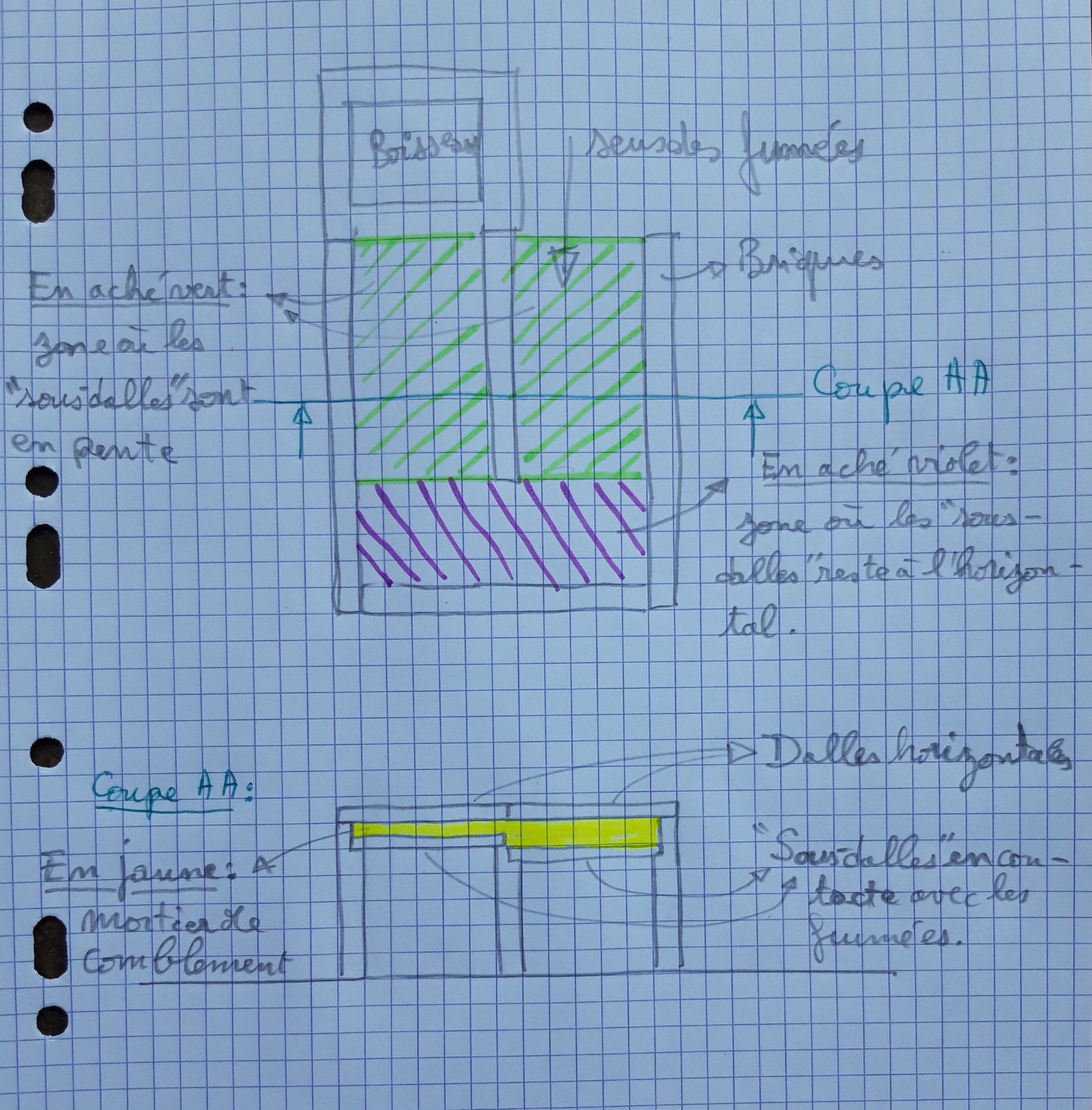

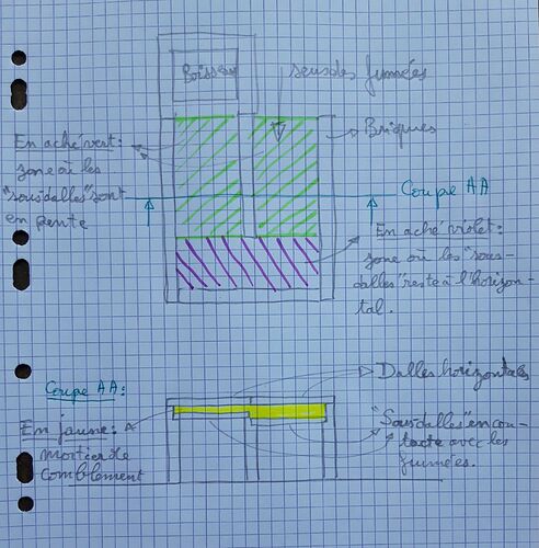

Dans mon cas, je prévois un banc en aller retour (environ 2m aller + 2m retour) et m’interroge donc sur le fait de faire cette pente ascendante dans le deux bras sans créer de marche au milieu du banc.
Je prévois de suivre les conseils d’André, à savoir des monter le banc en dalles beton:
- dalle basse pour créer le « sol » du banc
- deux rangs de briques
- dalles betons posées par dessus pour fermer ce conduit.
J’envisageais une pente de 0,5 à 1cm /m, soit 1 à 2cm en extrémité de la branche retour. Pour des raisons esthétiques je pensais recouvrir les dalles, voir les briques supports par un matériaux (tomettes, pierre, autre…) en fine épaisseur. Au vu de la pente, et de la marche qu’elle créerait, cela me parait diffile à masquer dans l’épaisseur du joint de colle.
Qu’en pensez-vous? Quelqu’un a-t-il eu cette même configuration?
