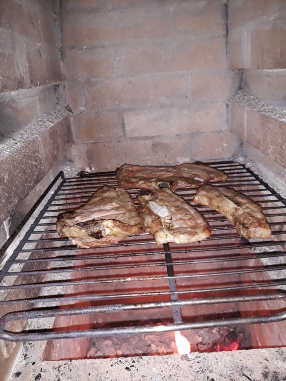

Bon sûrement il y a déjà des personnes qui ont testé
Je me lance quand même

C’est sympa que les dimensions du poêle collent à une dimension standard de grilles de fours.
Pour un bon barbecue, je me demandais s’il n’était pas utile de bruler du gros bois, qui fera de grosses braises qui iront bien haut. Sinon, les braises me semblent bien basses, comme chez toi d’ailleurs sur la photo. Ca fonctionne ? Ou alors ce serait plutôt l’effet « four » qui cuit ? (Et c’est peut-être pas mal du tout comme ça, couplé au fumé.)
Sinon, ça donne aussi envie de s’essayer à la cuisson basse température je trouve.
Ca la tellement bien fait que le lendemain on a fait des magrets
En fait les braises ne sont quasi pas nécessaires car l ensemble du corps et a très haute température.
Du coup faut être vigilant car ça cuit très vite.
J ai fait ça en fin de réduction des braises, soit presque 3h après le début du feu.

Merci pour le retour d’expérience ! C’est un poêle de quelle puissance ?
8kw
Et les magrets, ça a donné quoi ?
Au final, si les braises sont lointaines, la cuisson ressemble peut-être plus à un four ? Mais ce n’est pas une critique, loin de là, c’est très tentant.
Sinon, j’ai testé avec un boite à feu trop remplie de cendres, le lit de braise monte bien.
Dommage que je n’avais rien à cuire…
Ben la cuisson est top
Il reste assez de braise pour générer des fumées et de flammes quand la graisses tombe dessus.
Je suis maintenant certain de recommencer.

C’est clair que la cuisson four de masse + fumé des braises doit être top.
Pour le côté grill, je m’entraine à faire des braises qui montent haut, et ça fonctionne assez bien.
