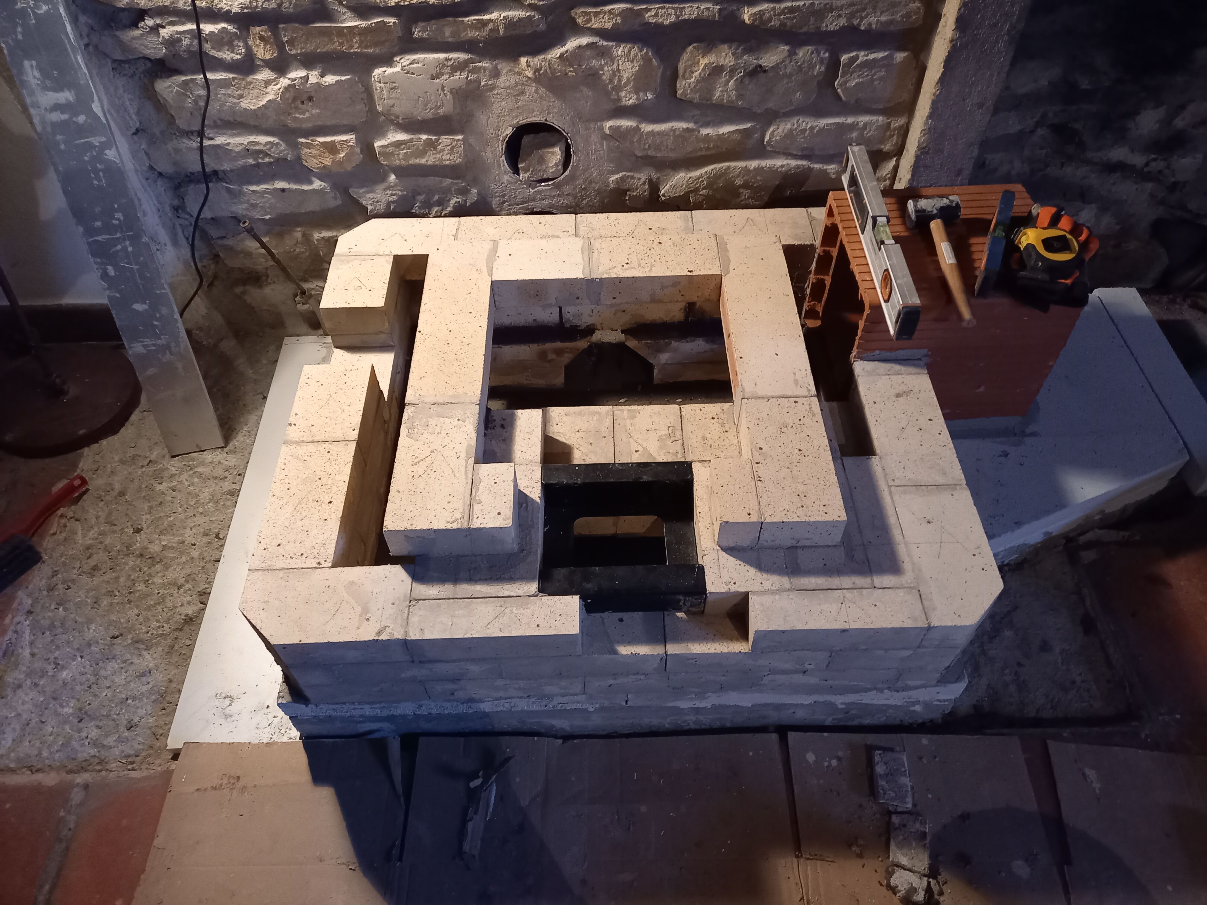

Bonjour, j’ai suivi le stage en Avril et me lance enfin dans la construction de mon PDM L.

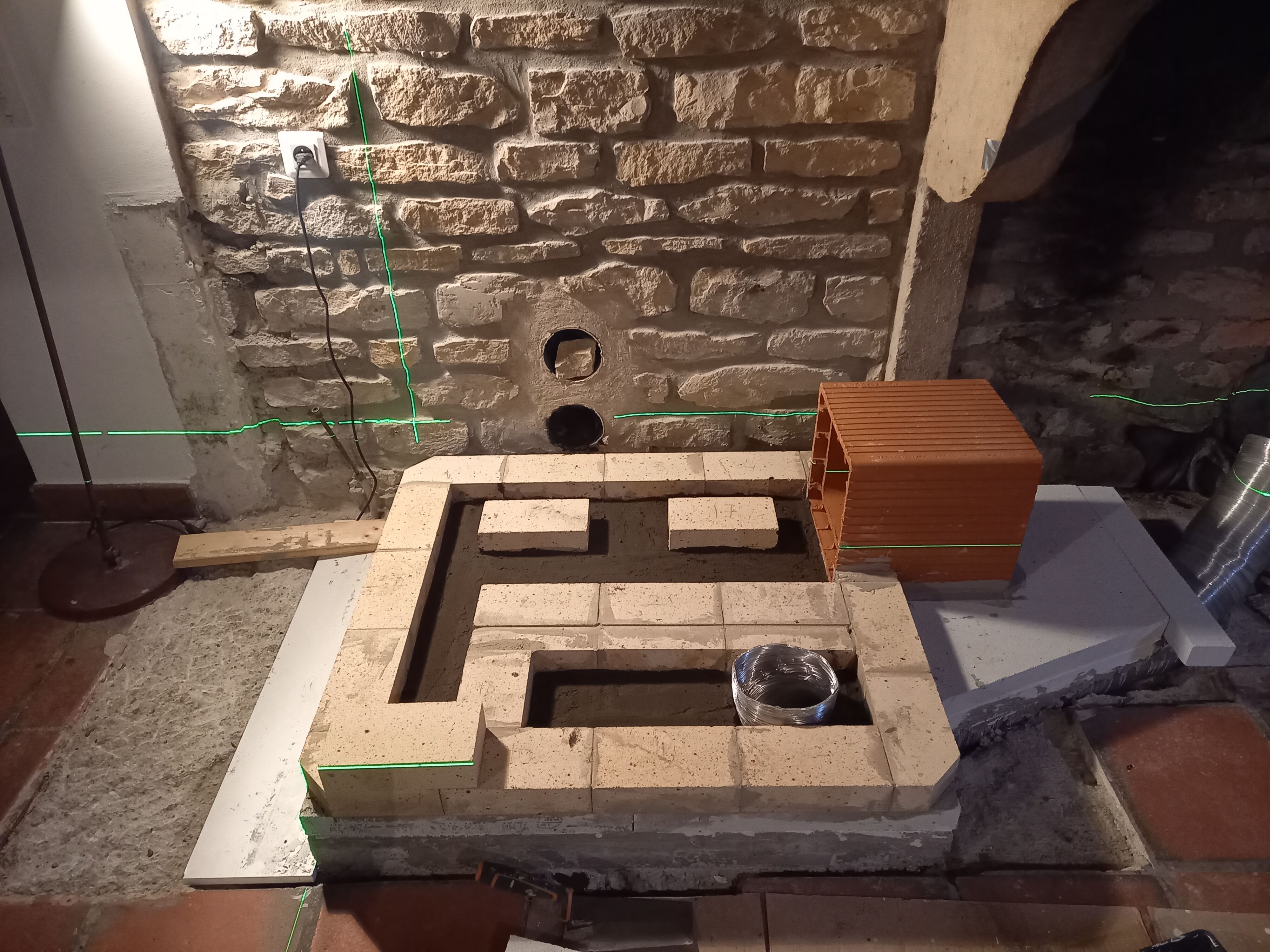

Après une longue réflexion, j’ai finalement décidé de le placer à gauche de l’ancienne cheminée pour récupérer l’arrivée d’air et le conduit d’évacuation existants:
Après avoir vérifier avec le maçon, ma dalle est sur terre plein je voudrais donc couler la dalle armée sur mon sol afin d’arriver juste au niveau de l’arrivée d’air extérieur:

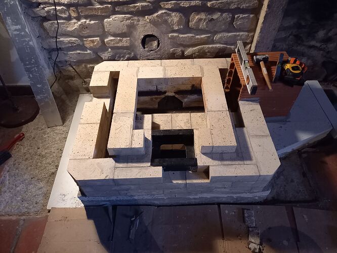

Du coup je m’interroge sur comment faire passer le tuyau à l’intérieur du poêle puisque le tuyau est plus large que la place disponible entre les briques. Je n’ai pas trouver de plan expliquant comment procéder quand l’air n’arrive pas par dessous mais directement derrière le poêle comme ci dessous:
Et où placer le registre à cable pour fermer l’arrivée d’air.
Merci d’avance pour tout vos conseils
) ou bien vu la faible distance et le fait que je vais utiliser une gaine flexible 150 ça suffira (parce que se sera plus une courbe qu’un coude sur cette distance d’à peine 1m20) ?
