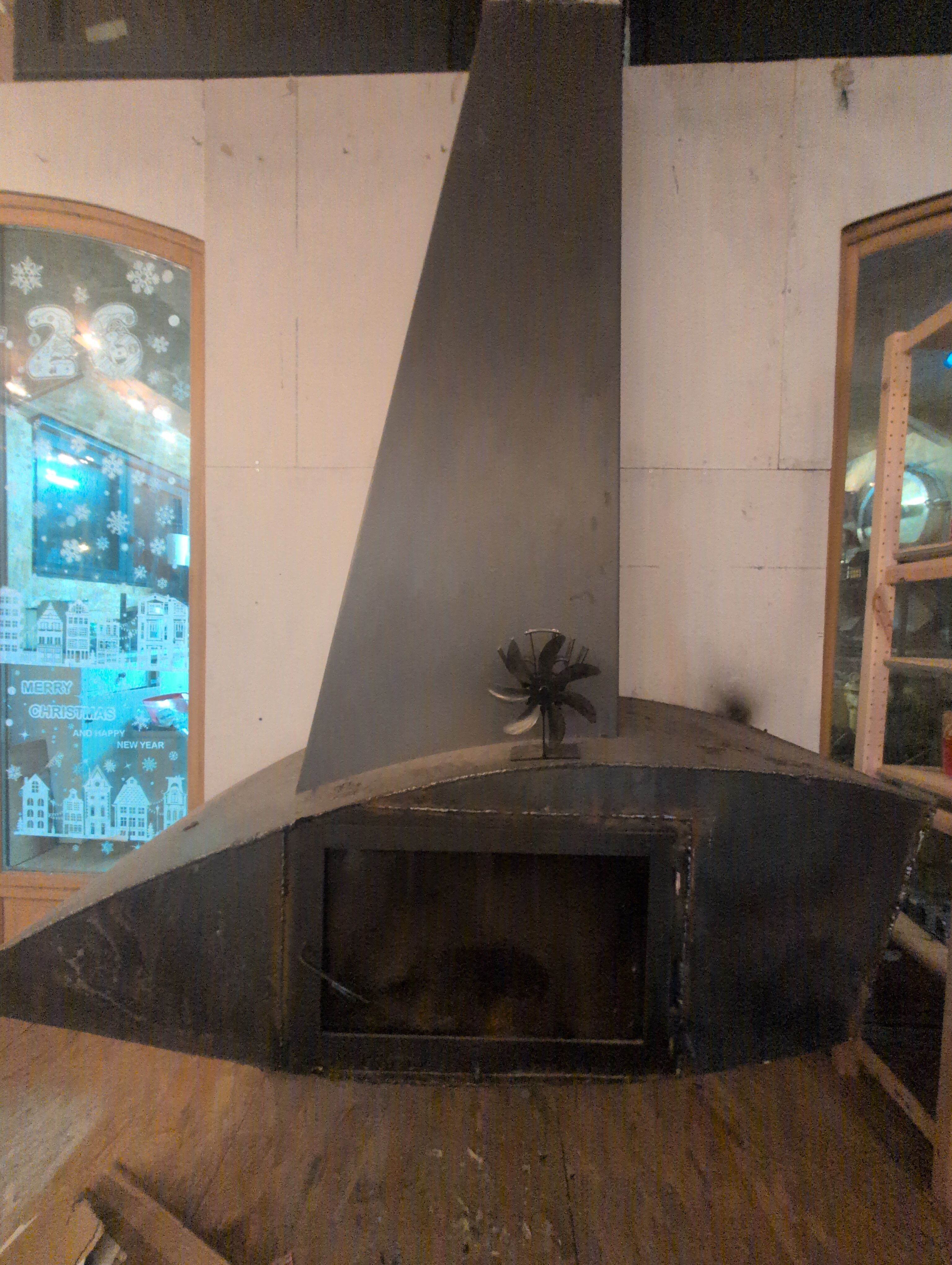

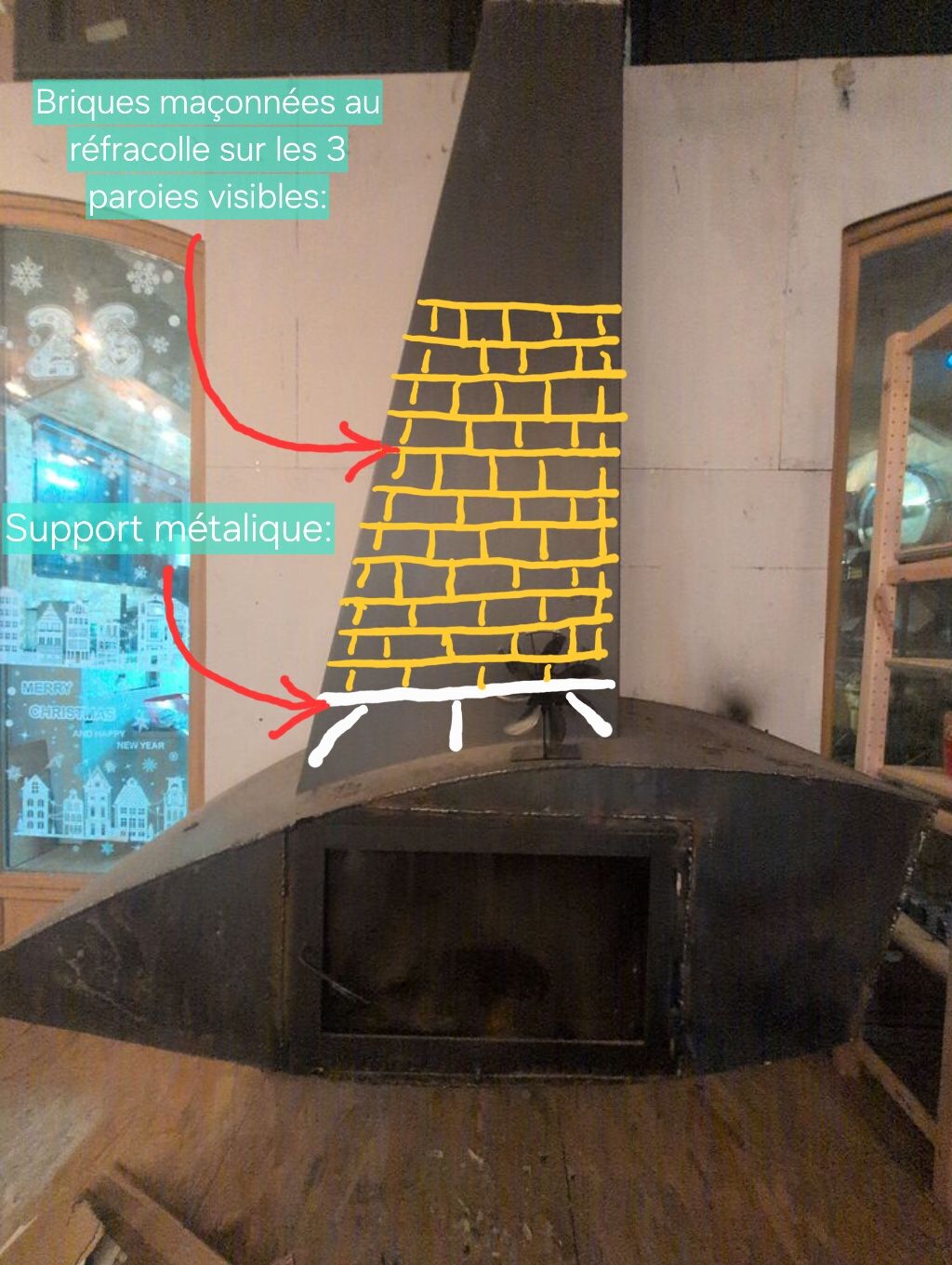

Bonjour a tous, j’aimerais avoir vaut conseil d’experts car je m’entete avec une cheminé ouverture et suspendu ( dans une péniche) j’ai commencé par la refermer et mettre des briques réfractaires dedans mais ce n’est pas assez, mon analyse est que la chaleur part tout de suite dans conduit, j’aimerais donc mettre en quinconce plusieurs plaques d’acier pour que la fumée vienne les réchauffer,
Mon idée c’est de créer une trappe dans le grand conduit et mettre de la tôle épaisse supportant des briques réfractaire, peut être que les tôles devrait sortir pour diffuser.
Je ne veux pas faire au hasard donc j’aimerais quelques conseils sur le positionnement des plaques ainsi que des briques
Sur la photo vous verrez la cheminé ouverte suspendu que j’ai rendu étanche et mis une trappe de four a pizza.
Merci pour vos conseils

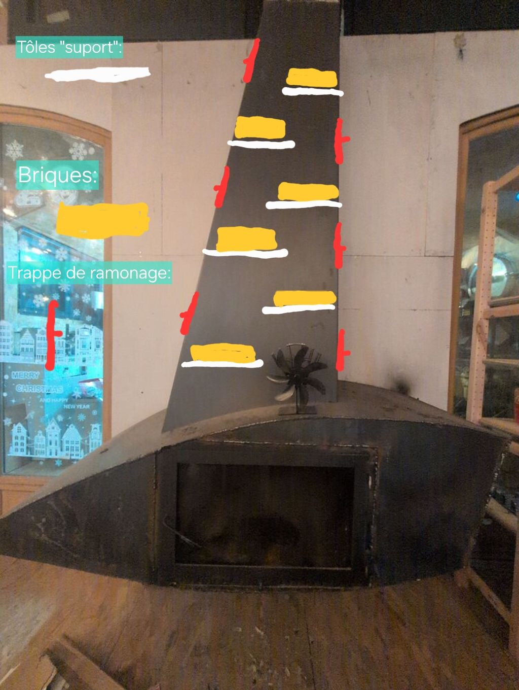

Si je devais réaliser ton chantier selon tes envies, à minima, je l’imaginerai ainsi:
Donc avec des trappes de ramonages permettant un nettoyage aisé des suies générées par les chicanes ( ralentissement et refroidissement des fumées). Les feux de cheminée, non merci ! Je me poserai aussi la question du « tirage » (amoindri) de cette nouvelle configuration de l’avaloir.
Autre solution possible, sans chicane (plus simple):
En se poser la question de la contrainte (poids) exercé sur la structure de la cheminée et du planché.

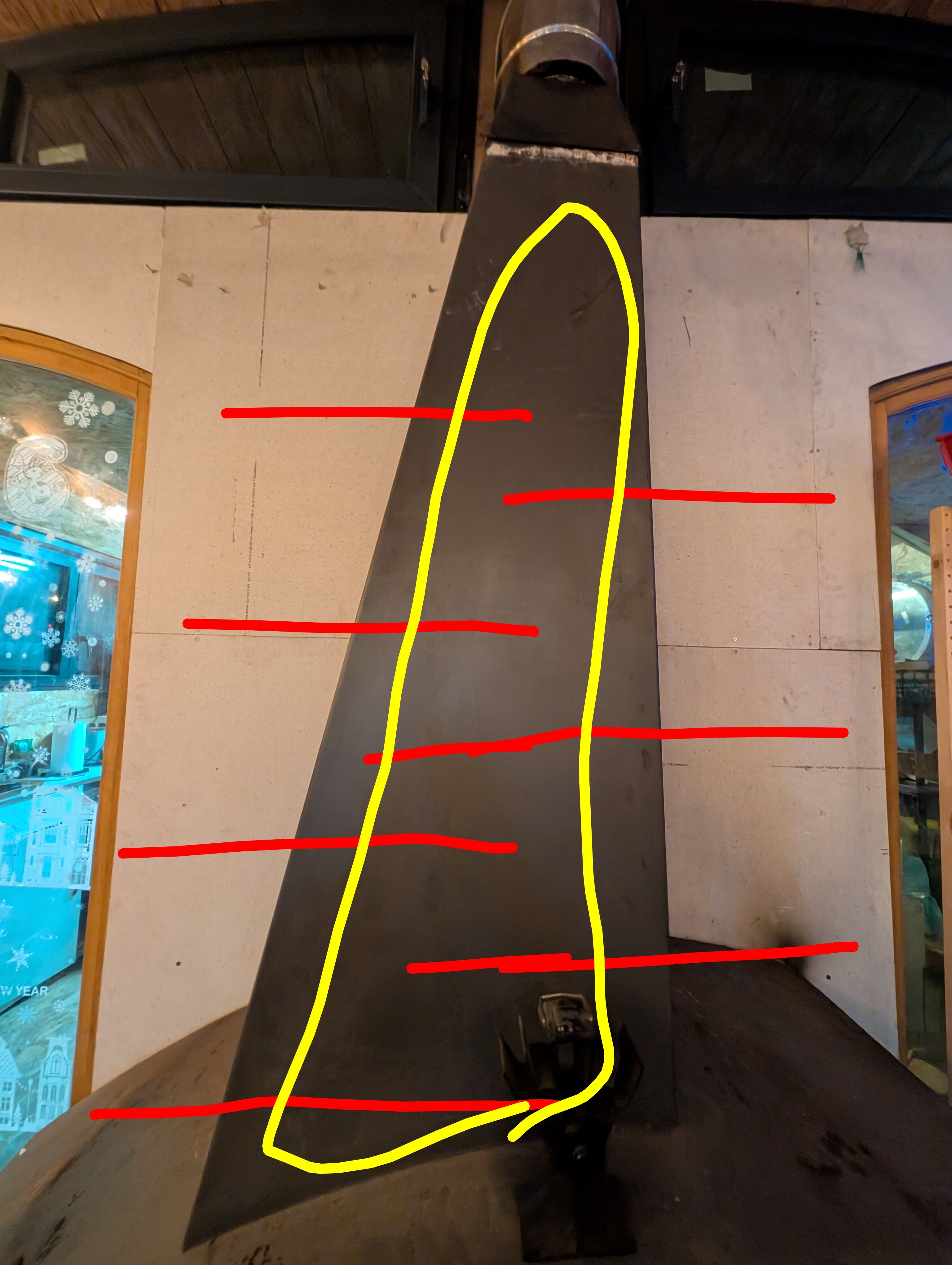

Bonjour Claurm et merci beaucoup pour cette réponse tant attendu, j’espérais exactement faire ton schema numéro avec les ailettes, a la différence que je souhaite faire une grande trappe devant qui donnerait l’accès a tous les étages ( en vert sur mon schéma )
Et je pensais aussi que les ailettes sortirait du poêle pour venir diffuser dans le bateau( en rouge sur le schéma)
Je pensais a long terme faire un coffrage autour de ces ailettes pour récupérer la chaleur avec une ventilation et la redistribuer dans une autre pièce.
Ce que je comprends c’est que l’idéal serait que la fumée redescende avant de remonter et partir, c’est une option envisageable en construisant ce poteau chauffant derrière soit dans la pièce d’a coté. Pour le coup je crainds qu’il n’y ait plus assez de tirage mais quelque part c’est le principe de ces poele de masse.
Je me pose aussi la question de l’emplacement des briques réfractaires, si ça a vraiment du sens d’en mettre a l’intérieur et si ce n’est pas plus pertinent d’en mettre sur les ailettes a l’extérieure pour restitué dans la pièce
