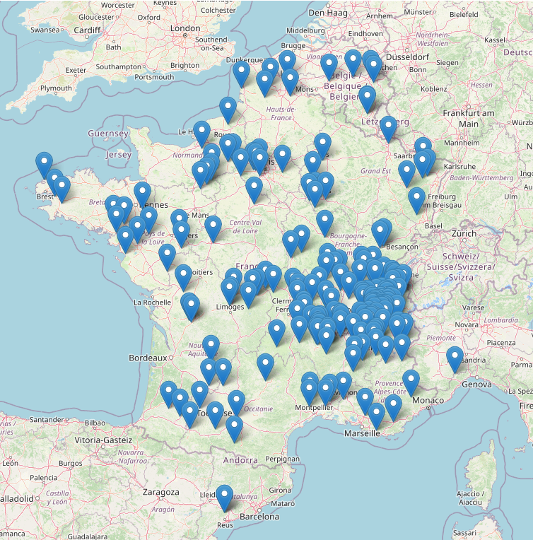

Ensuite, voici les 8 liens vers les partages de réalisation de personnes ayant déjà monté leur PDM dans un mur:
Accueil Réalisations Cette carte présente des poêles de masse auto-construits un peu partout en France, et dans les pays voisins. Elle a été créée pour encourager le partage d’expériences entre particuliers, mettre en réseau les personnes d’une même...

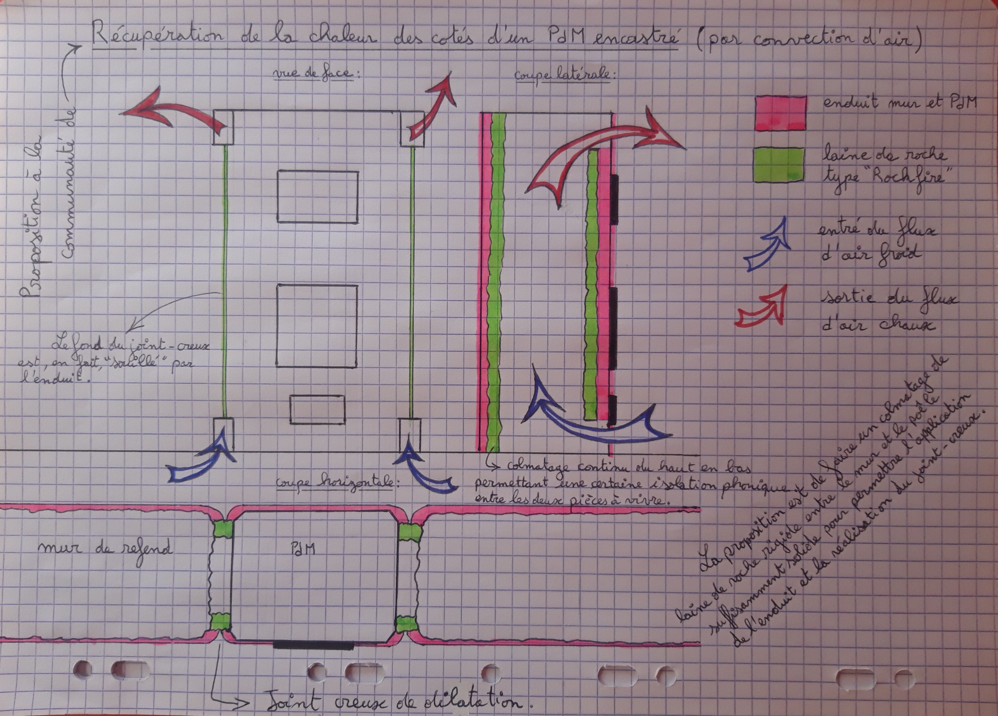

Puis, la stimulation des questions de Clément aidant, je fais une proposition pour récupérer un peu de chaleur des faces latérales, si peu valorisées:
Je n’ai pas traité la zone horizontale entre le haut du poêle et le linteau du mur. Une posibilité serait d’y aménager un espace libre de 5 à 10 cm de haut pour pouvoir y faire sécher des fruits ou autres plantes. On lit sur le forum que le dessus du poêle ne dépasse pas 30°c… la convection latérale se chargerait d’emporter l’humidité de la déssication!
