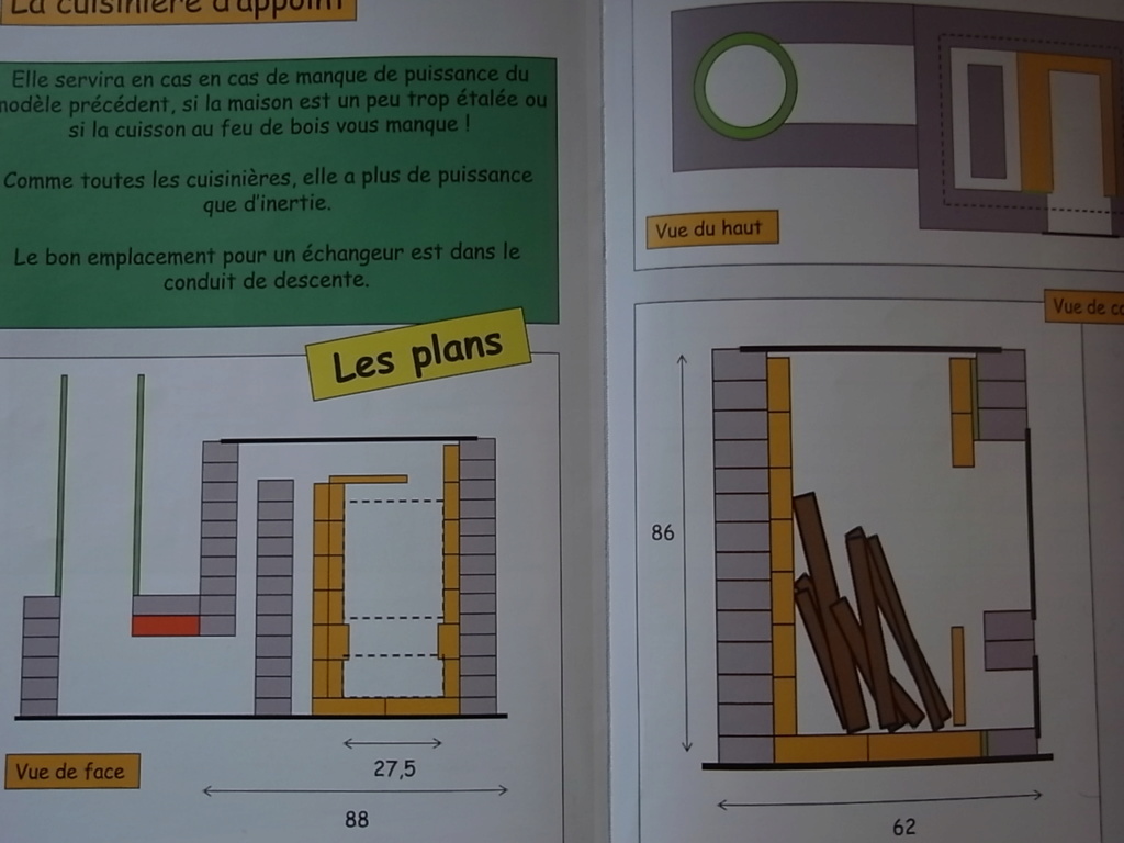

Pour revenir aux cuisinières, celle du décomposé photographique est un modèle privilégiant la cuisine au chauffage, le rayonnement direct des flammes sur la plaque fait que tu ne peux brûler trop de bois, la plaque ne résistera sinon pas très longtemps (ou alors utiliser une vitro, mais ça chauffera un peu trop fort sous la gamelle si les besoins de la maison sont un peu élevés.
Je joins à ce message le modèle que j’utilisais antant, avec une version compact et une un peu plus large (il s’agissait des plans avant sketchup, l’époque des aventuriers !). Comme tu peux lire, la puissance n’est pas très élevée, mais toujours plus que celle citée ci-dessus. Je n’avais pas intégré de four, j’utilisais le foyer à cet usage. Ce modèle peut fonctionner en foyer ouvert, avec une plaque métallique avec poignée en guise de porte après le feu si l’air n’est pas canalisé de l’extérieur.
L’échangeur d’eau chaude truve sa place dans la cavité secondaire ou dans le conduit de descente pour la version rallongée. J’ai tout un tyas de photos de montage si tu as besoin d’éclaircir des détails
