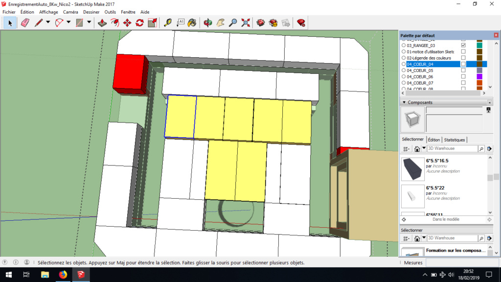

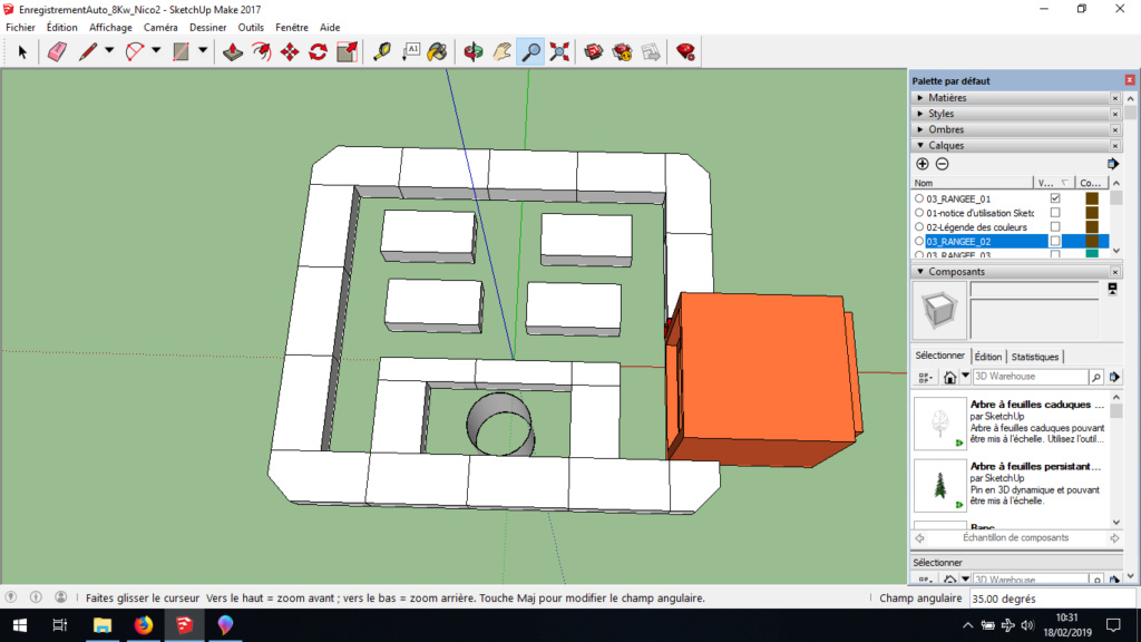

A priori, le conduit d’évacuation partira tout droit, mais il sera branché à l’avant du poêle car le poêle est encastré dans 30 cm de mur. (voir pdmoxalis.retzo.net/viewtopic.php?f=206)
(L’arrivée d’air sous le pôele risque d’être un peu longue… traverser la dalle, coude de 90 degrés dans la cave puis 8 m de tube pour sortir… et remonter ?)
