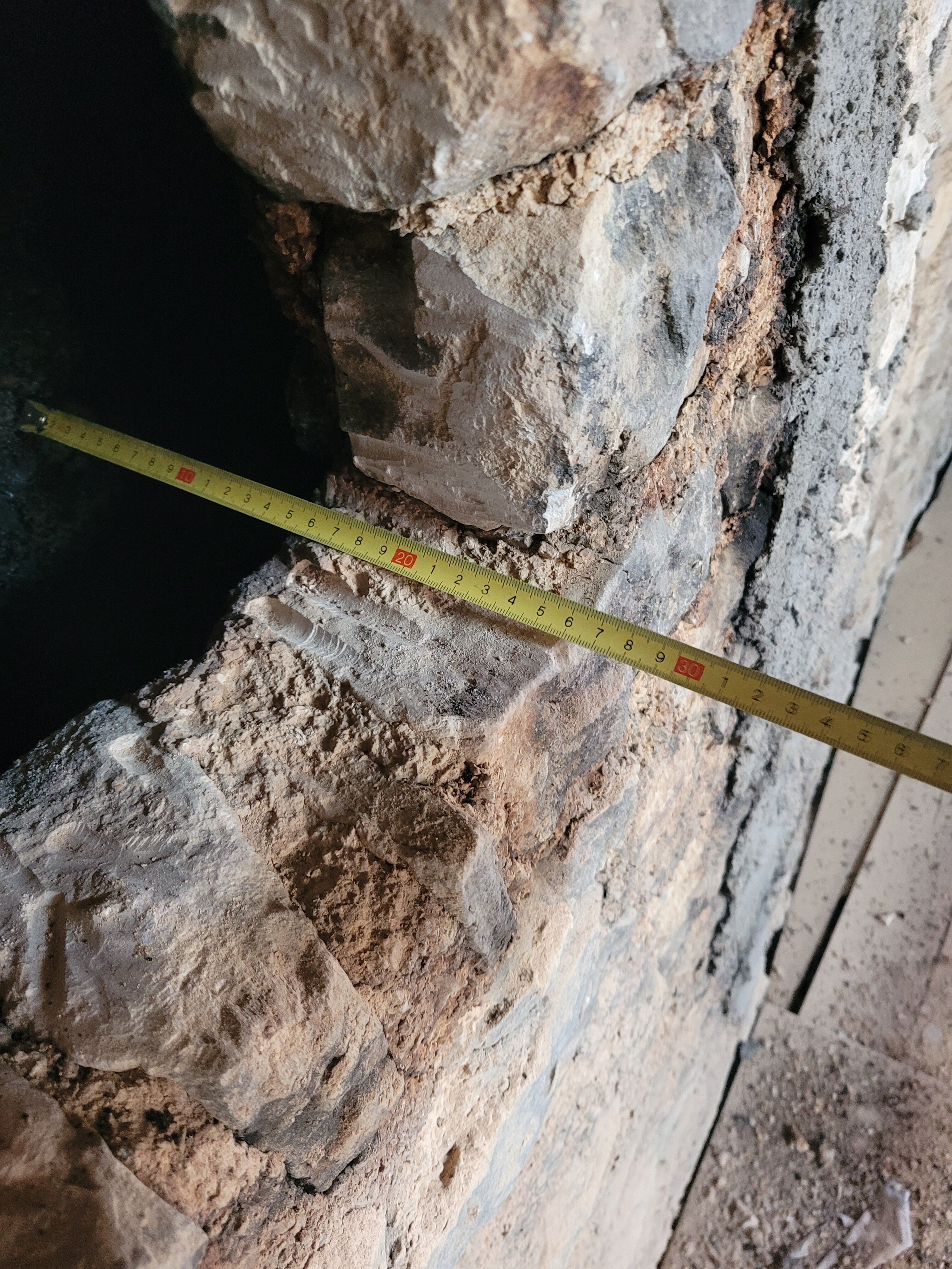

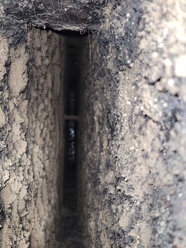

Pour ce faire j’ai fait une ouverture dans le conduit au niveau du grenier et me suis aperçu qu’il restait une bonne couche de bistre (il a pourtant été débistré en même temps que l’autre) jusqu’à 10-15mm sur les pierres enlevées du conduit.
D’un côté avant que la chaleur d’un conduit isolé traverse 30 cm de moellons ça laisse une certaine marge de sécurité, d’un autre le bistre étant une belle saloperie je n’aurais rien contre recueillir quelques avis éclairés avant de remplir.

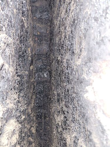

Les photos ont été prises à l’ouverture du conduit, j’ai depuis longuement gratté avec une canne de ramonage + piochage des parties accessibles depuis le trou et enlevé à peu près 40 litres de débris, mais il reste une bonne croute.
je dirais que d’un côté si tu as payé pour un débistrage et qu’il reste du bistre ce n’est pas normal, et que peut être le prestataire pourrait venir finir le travail … de l’autre côté le risque me paraît à peu près inexistant. Surtout si tu mets un poêle de masse : fumées tièdes, moins de deux heures d’affilées.

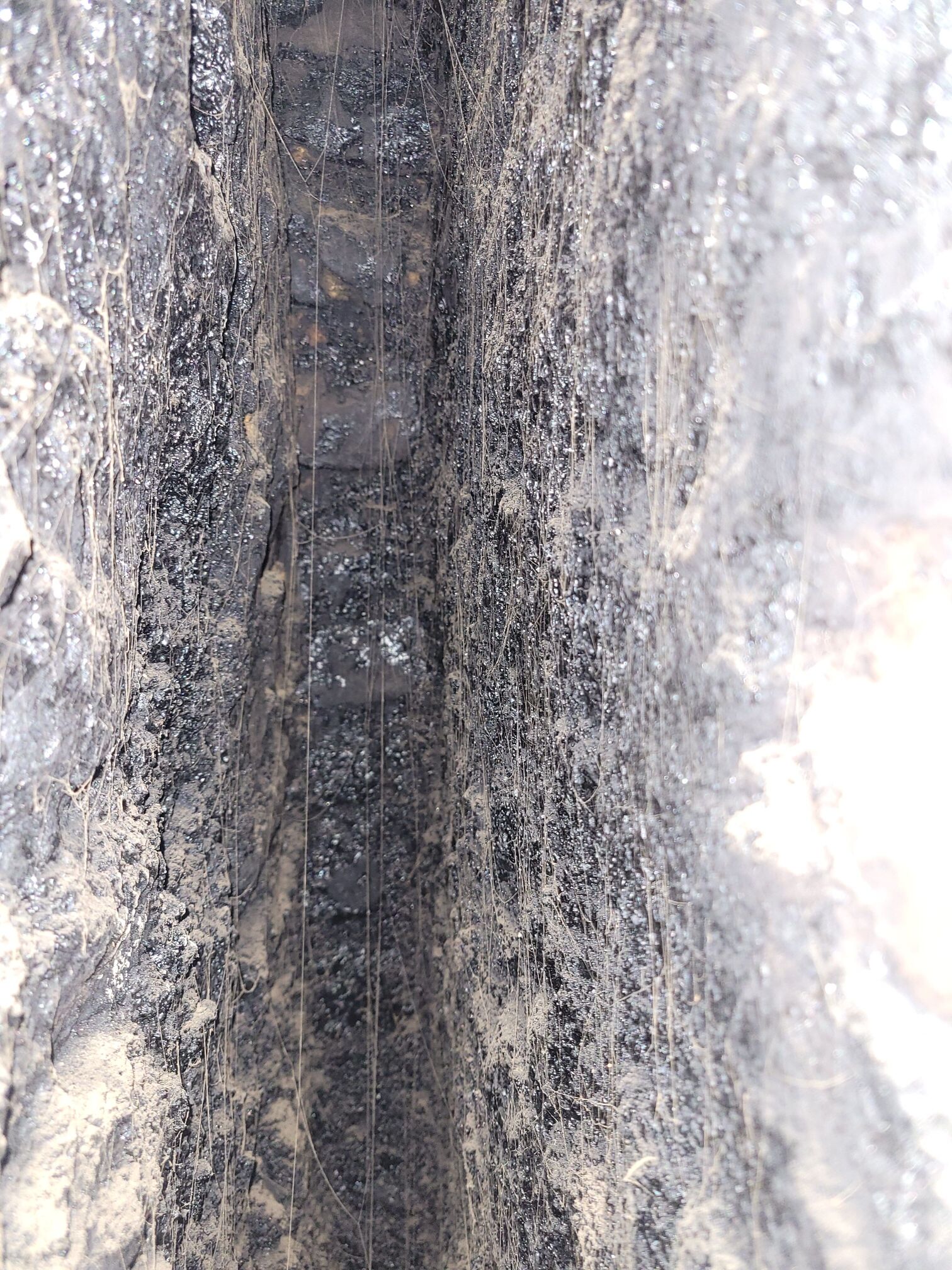

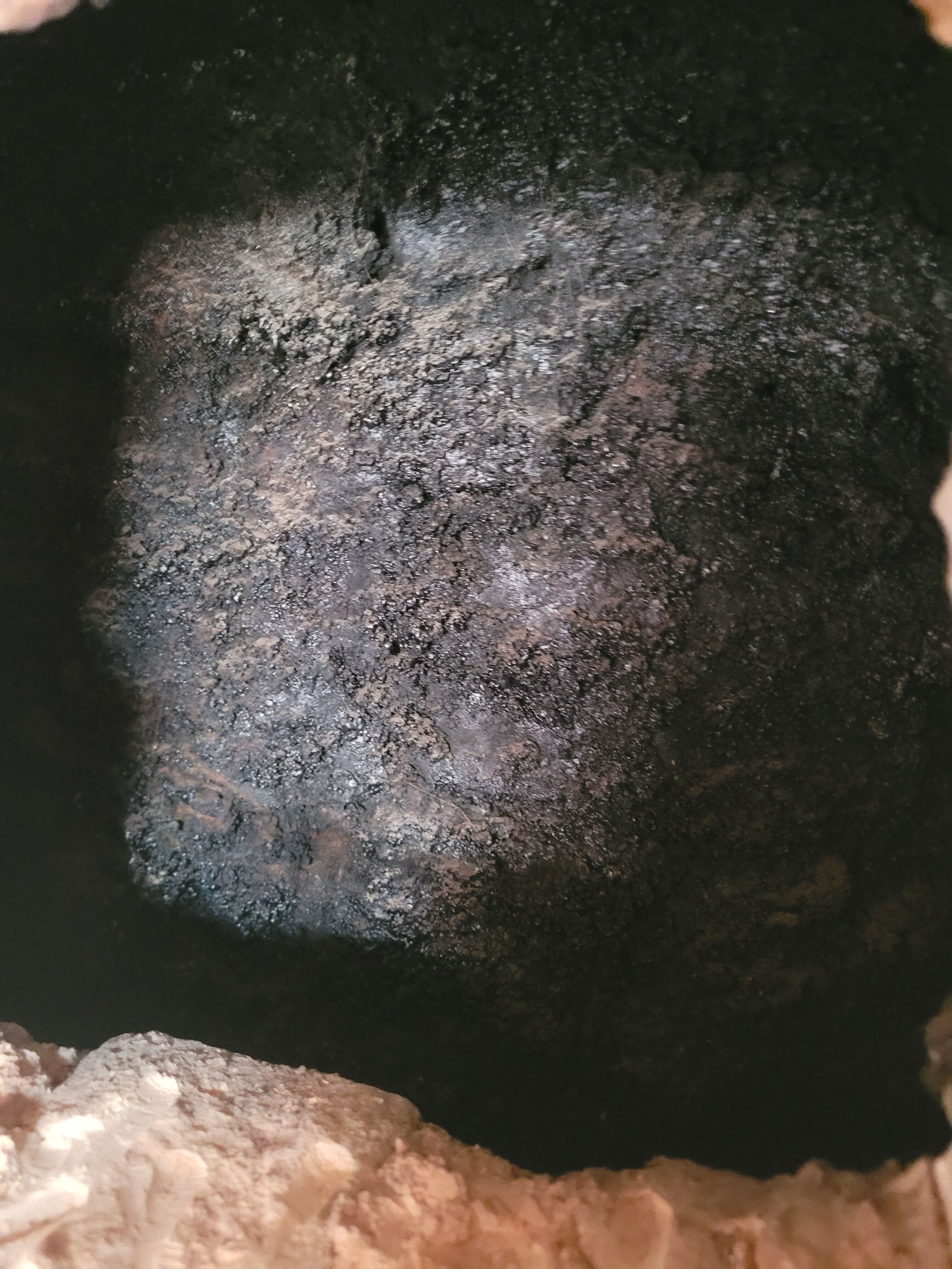

Merci pour ta réponse, tout d’abord quelques photos après grattage / ramonage :
Sur la hauteur du conduit il y a deux pierres scellées au milieu qui maintiennent le mur (10 cm d’épais), cela a dû gêner le passage de la chaine lors du débistrage.

Ou de casser le conduit sur toute sa hauteur au grenier, ce qui permettrait de piocher les trois autres côtés, boucher le trou avec des pierres, une plaque de firerock au fond et l’isolation finale du grenier viendrait jusque-là, plus de pont thermique donc plus besoin de remplir le conduit. Mais dans ce cas ça laisse un espace bistré et clos entre le plafond du Rdc et le plafond du 1er…
profites donc du conduit inutilisé pour passer une gaine et faire une ventilation par tirage,en ne t’embêtes pas à le remplir. je ne voie rien d’efrayant sur tes photos.
