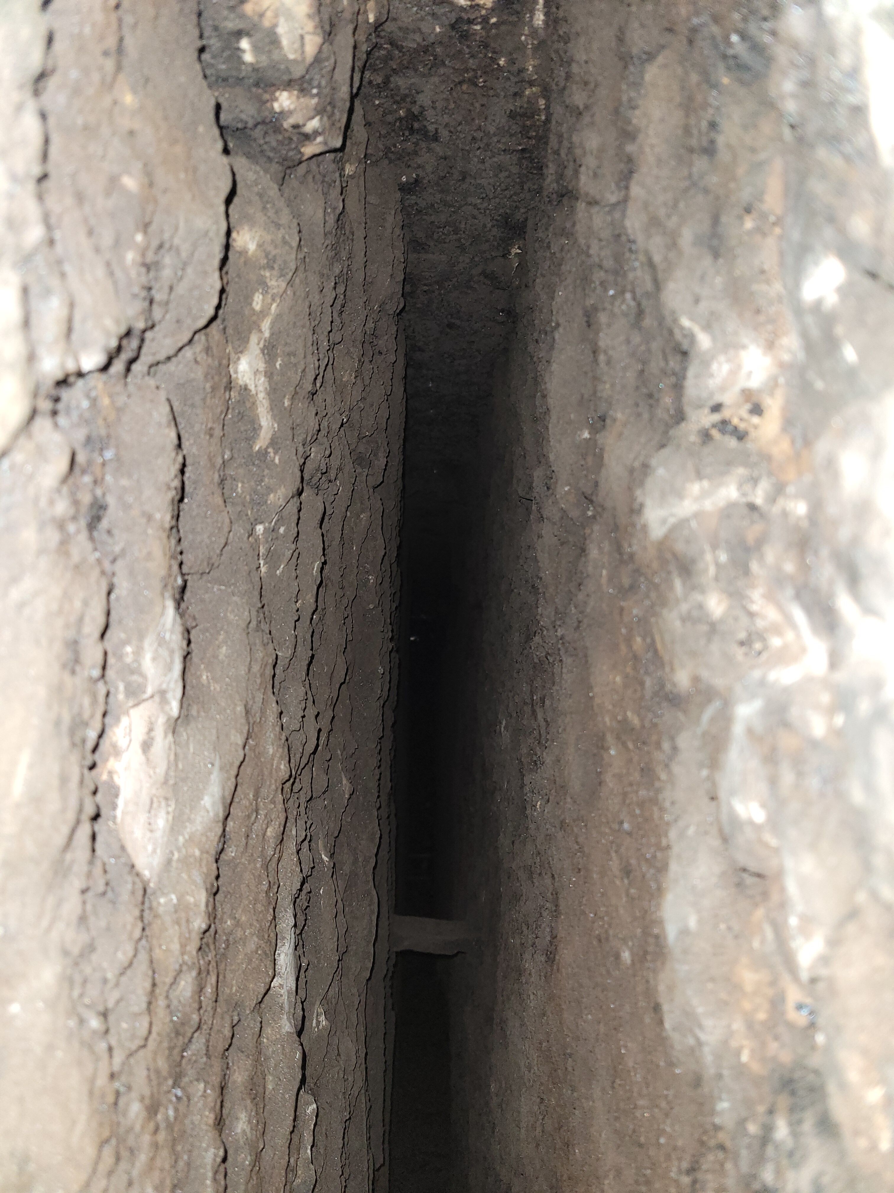

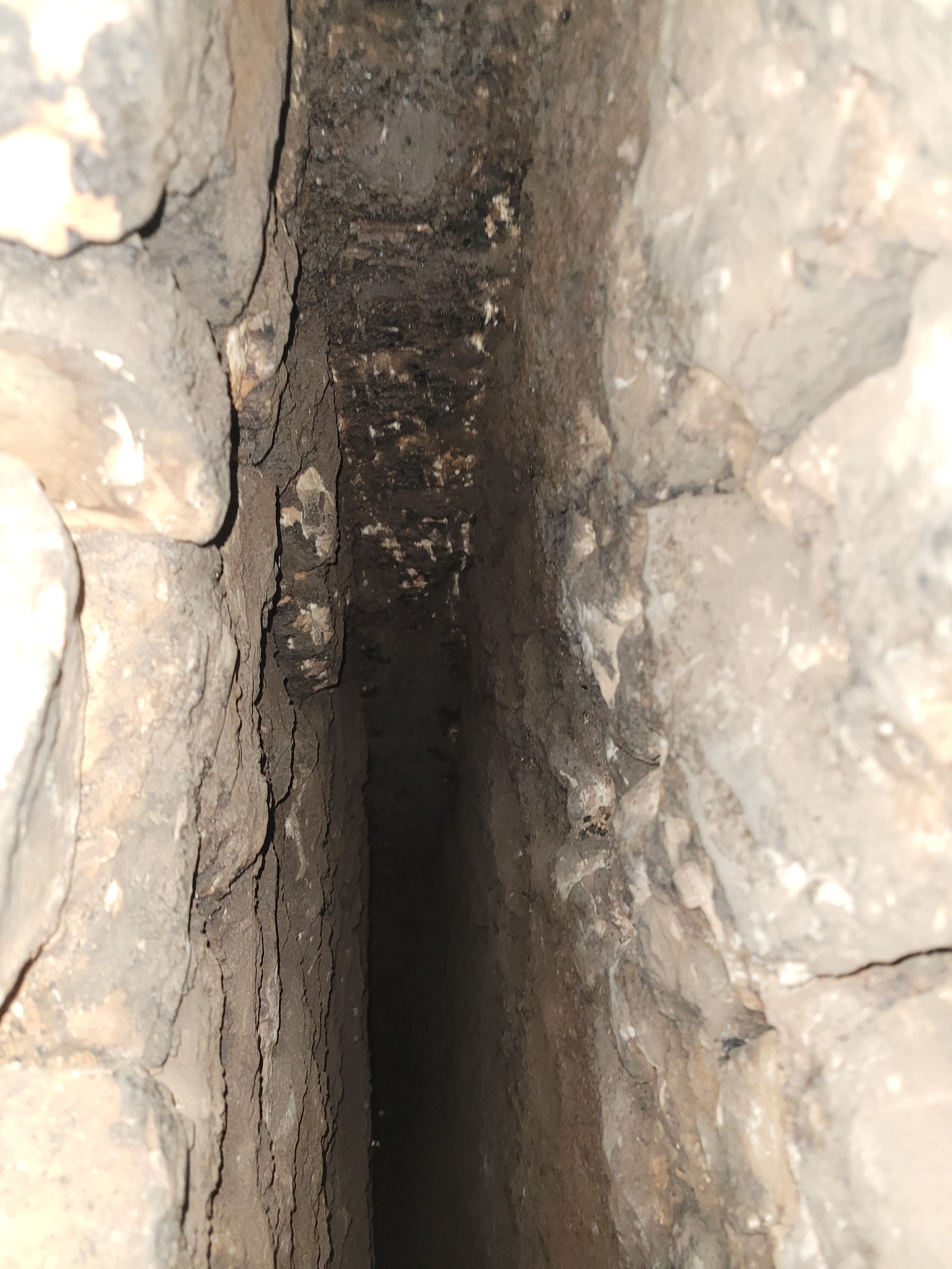

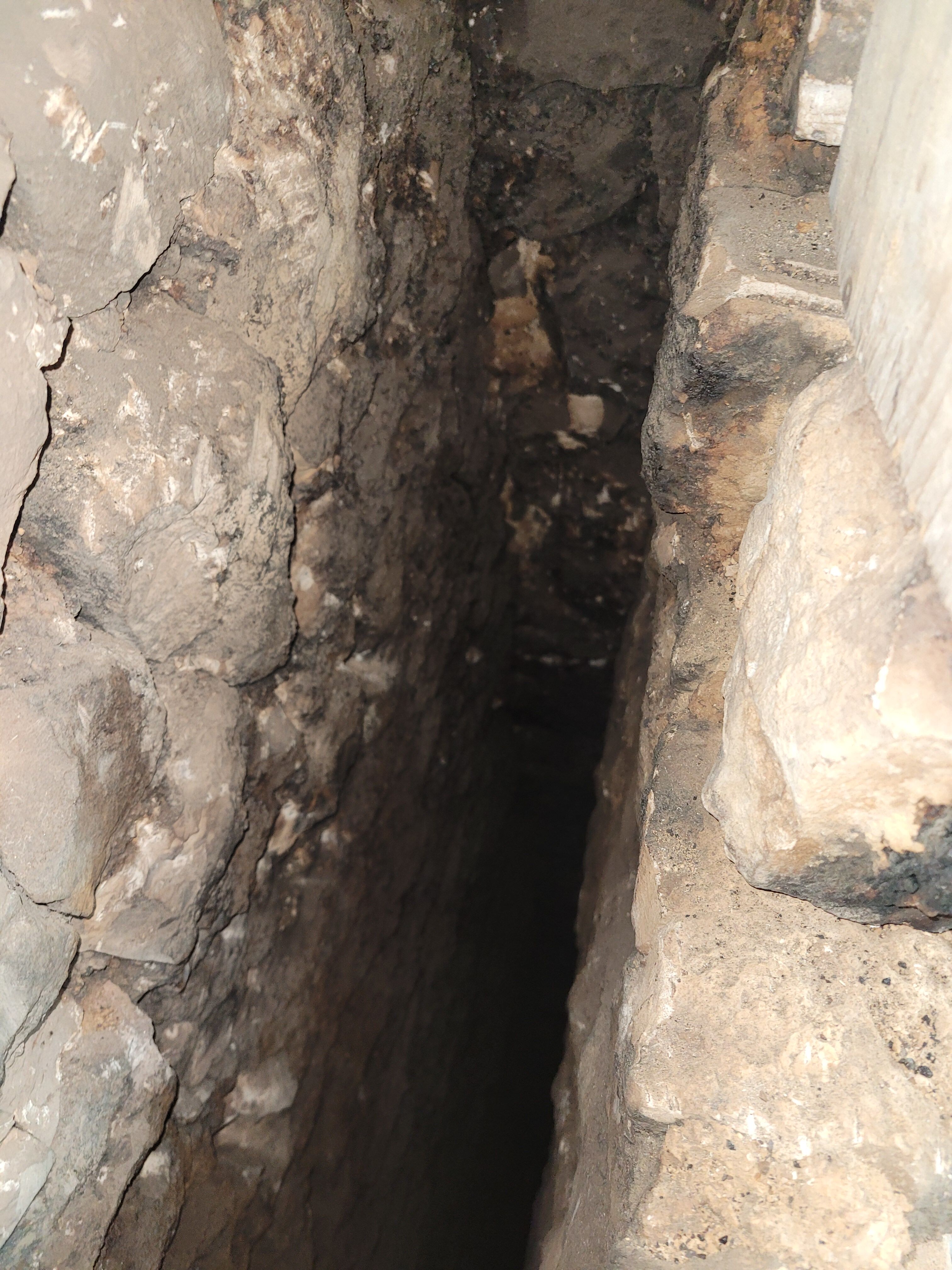

Pour ce faire j’ai fait une ouverture dans le conduit au niveau du grenier et me suis aperçu qu’il restait une bonne couche de bistre (il a pourtant été débistré en même temps que l’autre) jusqu’à 10-15mm sur les pierres enlevées du conduit.
D’un côté avant que la chaleur d’un conduit isolé traverse 30 cm de moellons ça laisse une certaine marge de sécurité, d’un autre le bistre étant une belle saloperie je n’aurais rien contre recueillir quelques avis éclairés avant de remplir.
Les photos ont été prises à l’ouverture du conduit, j’ai depuis longuement gratté avec une canne de ramonage + piochage des parties accessibles depuis le trou et enlevé à peu près 40 litres de débris, mais il reste une bonne croute.

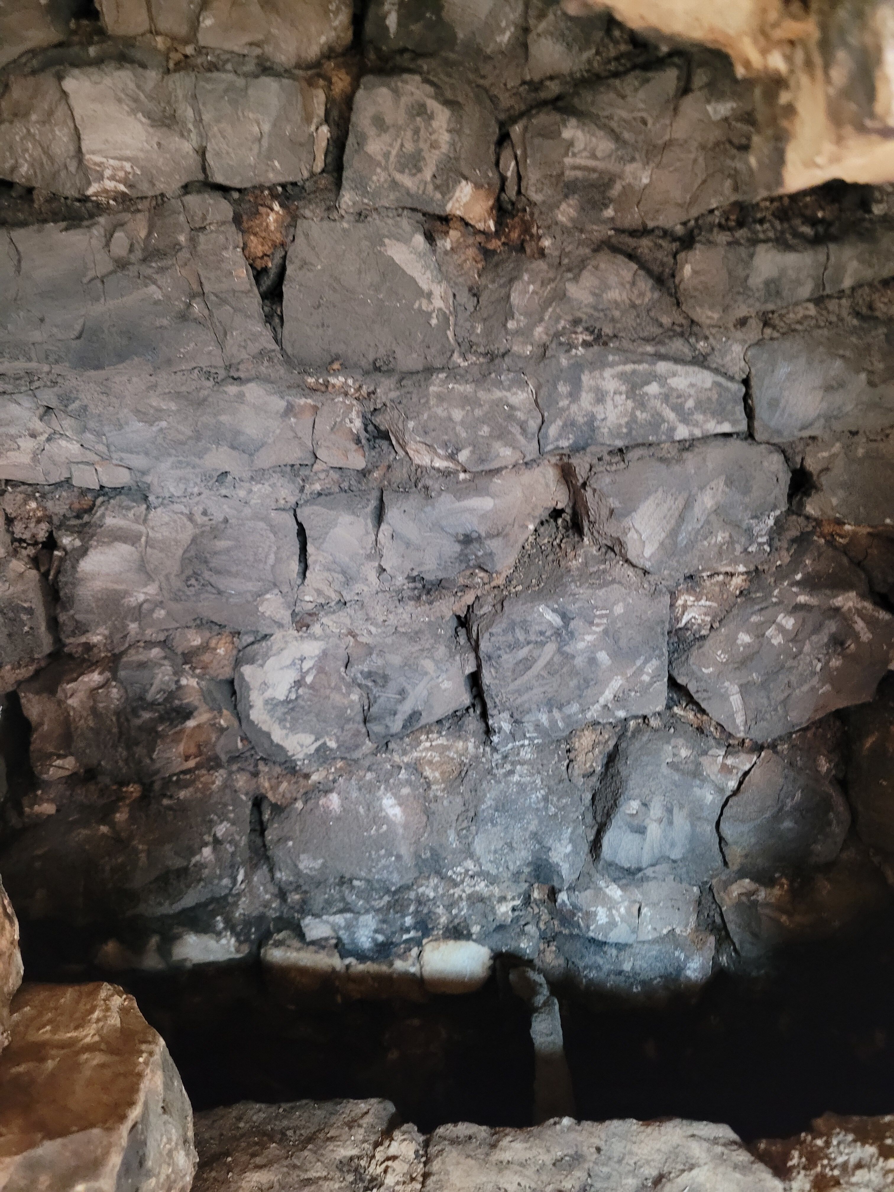

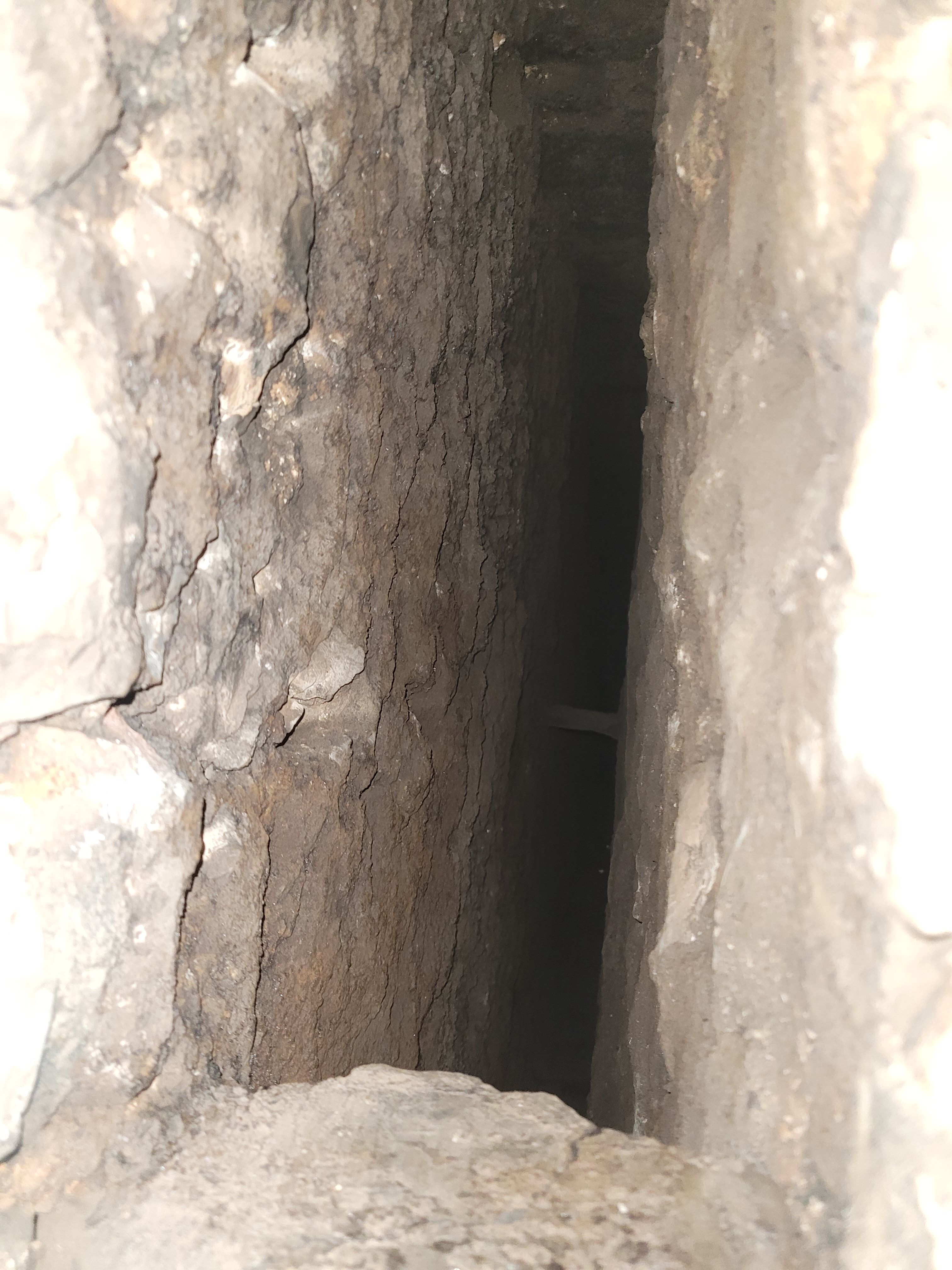

Merci pour ta réponse, tout d’abord quelques photos après grattage / ramonage :
Sur la hauteur du conduit il y a deux pierres scellées au milieu qui maintiennent le mur (10 cm d’épais), cela a dû gêner le passage de la chaine lors du débistrage.
