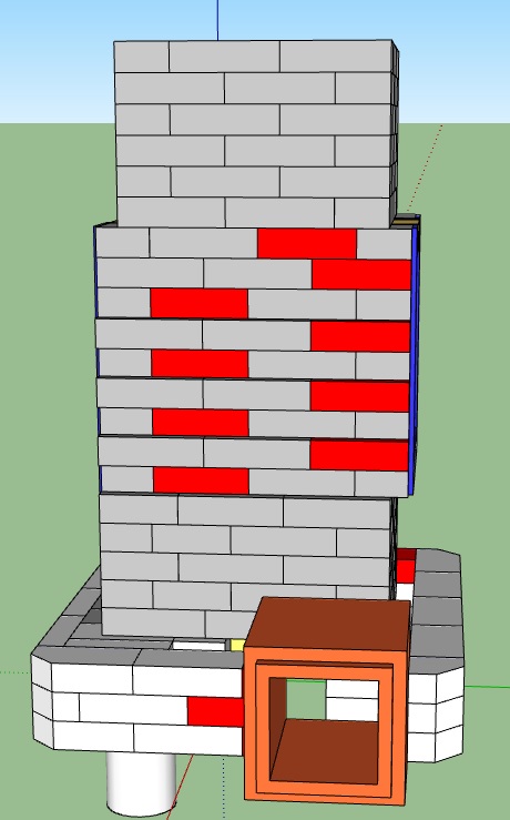

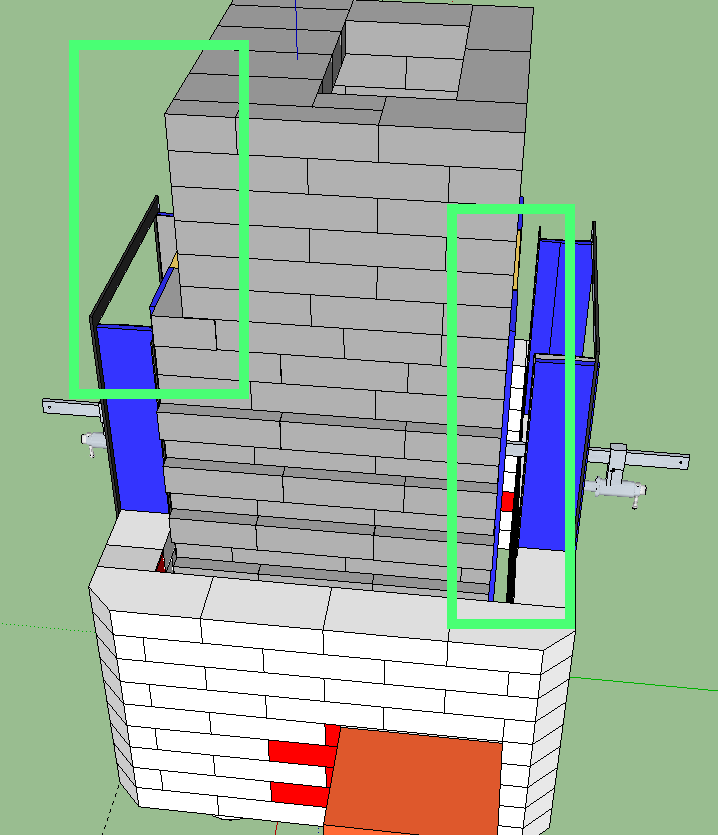

Je suis en train de rénover une maison style longère, 15x3.70
le pdm (6kw sans four blanc) va etre au centre et perpendiculaire a la maison,
je voudrais pouvoir avoir un visuel sur le feu des deux cotés, utiliser le poele pour la popote sans a avoir a le faire coté salon.
Est ce que la perte de masse peu etre compensé? il y a t’il une grosse différence de confort d’inertie? et niveau briques faut il tout recalculer via sketchup?
