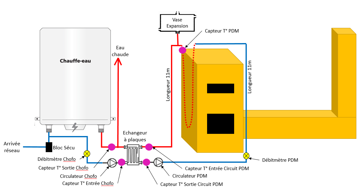

Je souhaite faire de l’eau chaude avec mon PDM Oxa-libre 8kW.
Dans les grandes lignes, mon PDM est à 11m « de tuyau » de mon ballon. C’est un cumulus électrique simple de 200L et je souhaite brancher un échangeur à plaque entre les 2 (PDM et ballon ECS) pour ne pas changer mon ballon. Il y aura donc 2 circulateurs. Le premier pour faire sortir l’eau du ballon pour l’envoyer dans l’échangeur à plaques. Et le 2ᵉ pour faire circuler l’eau dans le PDM. Ces 2 circulateurs seront piloté par une Raspy en fonction de 2 capteurs de températures.
Pour le dimensionnement du vase d’expansion ouvert, j’ai suivi les conseils de @David. (3% de dilatation, soit 0.132 l)
J’envoie en pièce jointe le schéma de mon installation. Je pense la faire dans les prochaines semaines donc n’hésitez pas à me faire de vos remarques.
PS : Sur mon schéma, il y a plusieurs capteurs de température et débitmètres que je veux mettre pour mesurer les puissances de chauffe obtenues.

Le 8kW c’est le L ? 12kg de bois par flambée ? Si c’est le cas dit toi bien que ça risque de pas être « ouf » en terme de production d’ECS surtout sur 200L… Pour l’instant la campagne de mesure indique un transfère de chaleur de ~6% en moyenne. Donc tu peux espérer ~20°C d’élévation de température par flambée…

Il me semble que le circulateur côté ballon ECS devrait circuler dans l’autre sens !
Dans ce sens si tu tires de l’eau chaude au robinet ton eau sera en partie refroidi par le mélange avec l’eau froide lorsque le circulateur est en fonctionnement puisque l’eau froide ne pourra pas entrer dans le ballon. Peut-être que je me trompe ?!?
