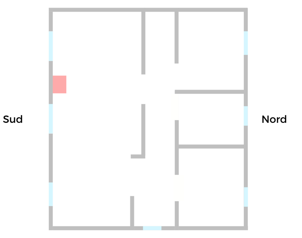

Première question: l’emplacement. Nous voudrions l’installer au centre la maison (quitte à refaire un tubage) comme indiqué sur le schéma. Notre interrogation principale est de savoir si le couloir, les chambres et la salle de bain seront chauffées. Le mur en jaune est en parpaing creux, j’ai le sentiment qu’il aura la capacité de se charger en chaleur grâce au poêle accolé à celui-ci dans le salon et qu’il pourra restituer sa chaleur dans le couloir et les chambres. Mais je ne suis absoluement pas sûr de ça. Est-ce que ça fonctionnera de cette manière ? Quelle puissance moyenne faudrait-il envisager pour que cela fonctionne ?

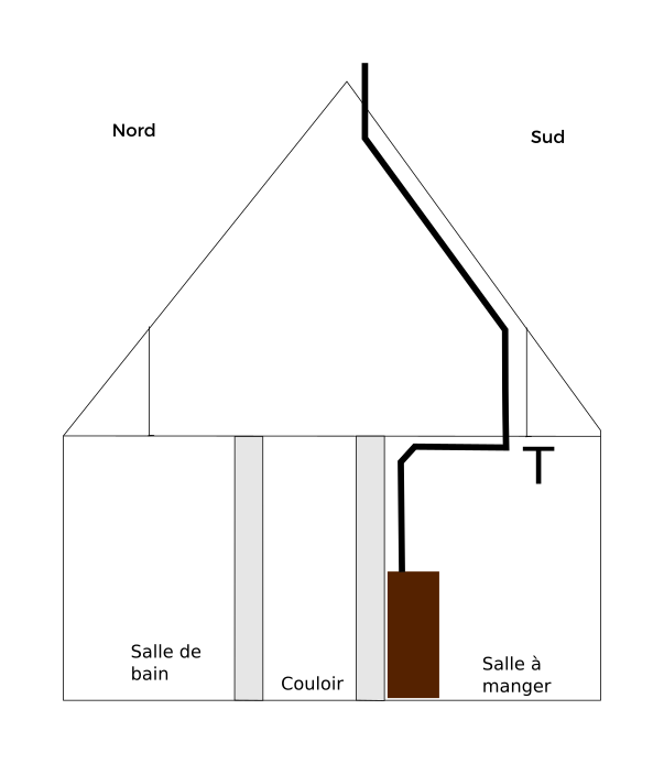

Deuxième question: l’évacuation. Comme le poèle serait placé au milieu de la maison, l’évacuation directe en ligne droite verticale au dessus du poèle fait traverser une grande pièce de vie à l’étage en plein milieu; ce que nous souhaterions bien sûr éviter. On aimerait donc faire partir le tube à la vertical, puis faire un double angle à 45 degres (angle 90 degrés sans arrêtes vives donc), et faire courrir le tube à l’horizontal avant de traverser le plafond avec un T (voir schéma). On nous a dit beaucoup de choses contradictoire sur ce qu’on pouvait faire. Il semblerait qu’il soit tout à fait déconseillé d’avoir une longueur horizontale plus grande que la longueur verticale. Qu’en est-il vraiment ? Y a-t-il des retours d’expérience sur ce sujet ?
