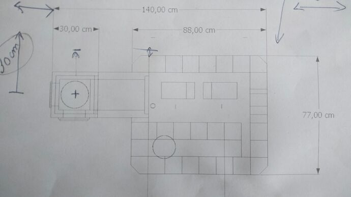

je fais l’implantation de mon Oxalibre S à l’axe sous mon tube Poujoulat, il reste un espace de 4 CM entre la cloison (ossature bois / laine de bois / Fermacel) et le fond du poêle.
Plusieurs solutions sont possibles :
- laisser une lame d’air de 4cm (mon 1er choix)
- mettre un isolant type laine de roche 4 cm
- plaquer le poêle contre la cloison et décaler la sortie de 4 cm (ça ne me tente pas vraiment)
- autre …
Avez vous un avis sur la question ?
