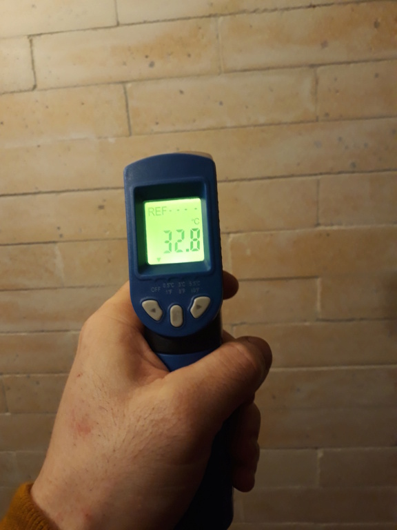

11h31
La température max de surface est de 34 C°.
J’essaie habituellement d’attendre que le poêle soit à moins de 30C°, mais il commence à faire plus froid. Ca m’arrive donc de le relancer parfois alors qu’il est au-dessus de 40 C°.
Je ne sais pas ce qui est conseillé, même si idéalement plus le poêle est froid plus il emmagasinera de la chaleur ?

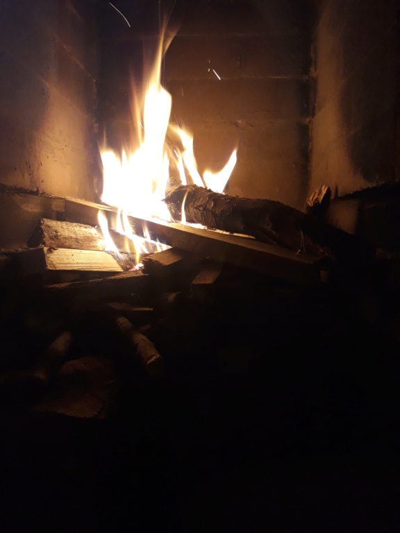

11h59
Belle colonne de flammes.
Les fumées montent trop rapidement à mon goût à 150C°, je diminue un peu l’arrivée d’air (que je rouvrirai plus tard).
12h01
Premier rechargement bois.
Peut-être un peu tôt, ça flambait fort.

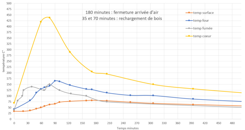

12h34
Petite fissure qui apparait lorsque le poêle est bien chaud (ou chauffe trop vite).
12h36
Feu moins vif, température de croisière de 125 C°.
12h39
Second rechargement bois.
Les températures de fumées vont de nouveau monter à 150 C°.

13h35
Le feu s’est bien calmé, la température du coeur descend.
14h11
Plus que des braises, températures des fumées à 100 C°.
J’imagine que je devrais fermer l’arrivée d’air, mais je préfère laisser un peu.
14h23
La température du coeur descend rapidement.
Le double portes vitrées n’aide évidemment pas à bien conserver la chaleur.
