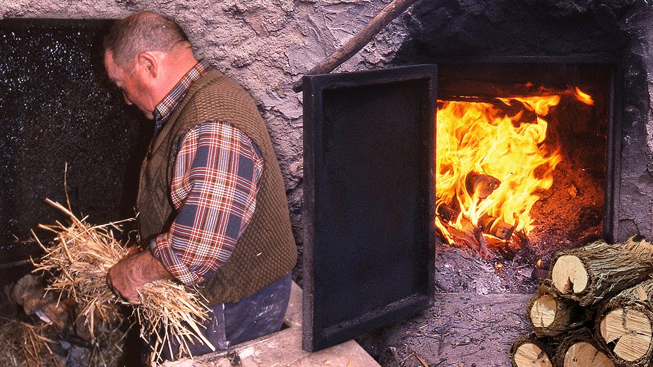

Hypocauste espagne
En attente de lire vos commentaires
Un chauffage au sol appelé glorial
Dans la region de teruel en espagne
Inspiré de l hypocauste romain
Je suis également tombé sur ce reportage dans la semaine, On est loin d’une combustion parfaite… c’est un peu l’équivalent de l’andol coréen.
Je réfléchis depuis quelques temps à une système équivalent pour chauffer ma véranda en faisant un circuit de fumée dans le vide sanitaire, avec un foyer DSR 3.
1 « J'aime »
Sur ! Je me suis fait la reflexion au regard de la fumée sortant de la cheminée
Et puis ils ont l air de ne chauffer qu une piece
Formidable ils brulent meme du plastique
J aime ces reportages qui laissent entendre qu avant c etait mieux😁
Apres ca peu etre une base de reflexion lors de la construction d une maison avec un tirage inversé
l’importateur en Sarthe de cette technique : Jesus Castellanos : http://www.hypocauste.com
Il édite un livret qui résume ses expériences.
Ce sont des hypocaustes avec de l’air chaud (et non des fumées) qui circulent sous la dalle.
