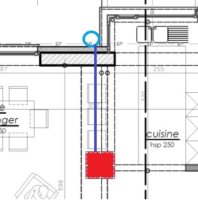

Nous rénovons une petite grange à Nivelles, en Belgique, et nous réfléchissons à l’installation d’un poêle de masse. Les travaux de rénovation commencerons bientôt et nous pouvons donc encore imaginer toutes les implantations possibles. Sur le plan ci-joint l’idée que nous avons retenue actuellement. Qu’en pensez-vous ? (en rouge, le PDM, en orange, les bancs)
On avait encore quelques petites questions aussi:
Pour le four blanc, pourrait-on le faire sur le côté du poêle, orienté vers la cuisine ? Ou alors vers l’arrière?
Concernant les arrivées d’air, le côté de la maison le plus près du poêle serait la façade sud-est, mais celle ci est partiellement sous le vent dominant (sud-ouest). Vaudrait-il faire venir l’air de l’autre côté ? Ou alors des deux côtés à la fois ?
Concernant le banc, vaut-il mieux faire une circulation des fumée en un seul sens (comme sur le plan) ou alors faire faire un aller-retour aux fumées ?
Par rapport à l’évacuation des fumées, vaut-il mieux que la cheminée soit près de la façade (comme sur le plan) ou plus positionnée vers le centre de la pièce, près du poêle ? Cette question est liée à la précédente évidemment.
D’avance merci pour vos commentaires,
Benoit
