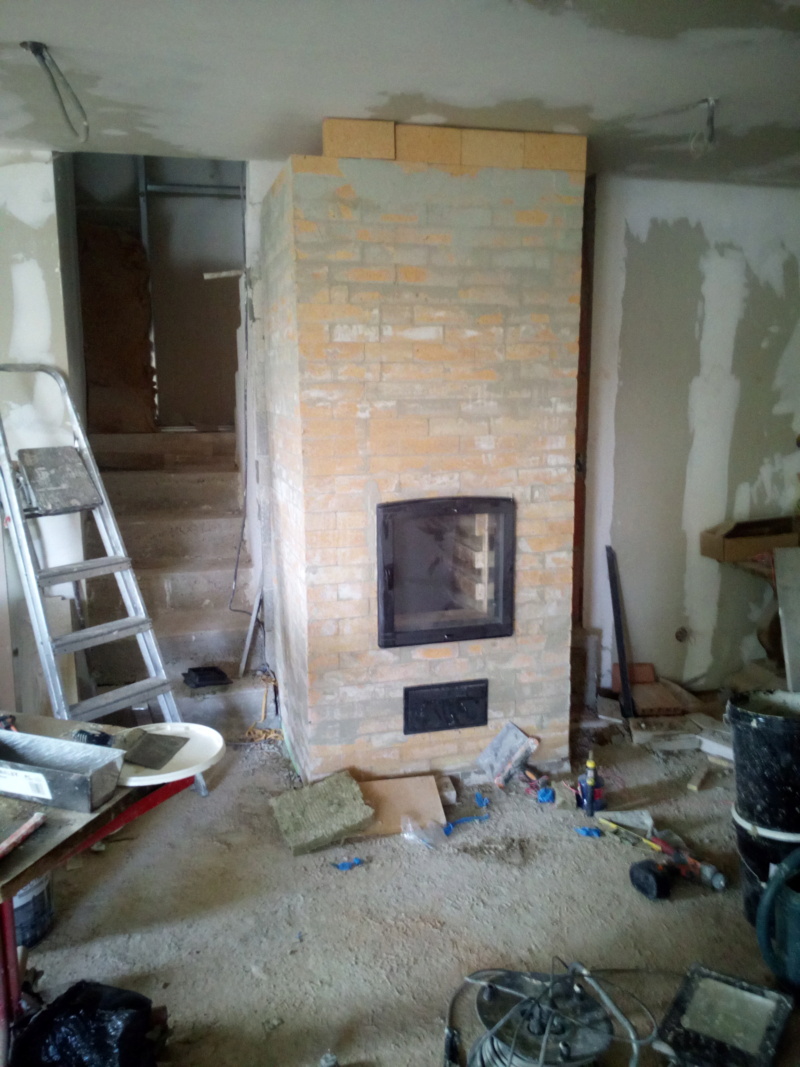

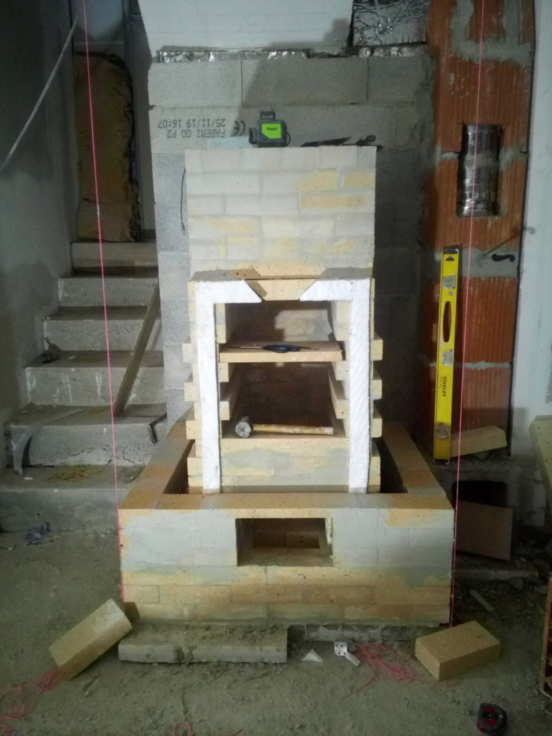

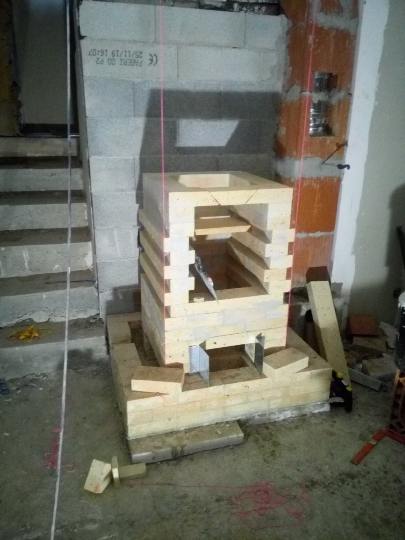

Voila la construction de mon poêle attaquée ! j’ai fait un montage à blanc pour voir comment ça se passe…
Je me pose quelques questions espérant trouver la réponse ici …

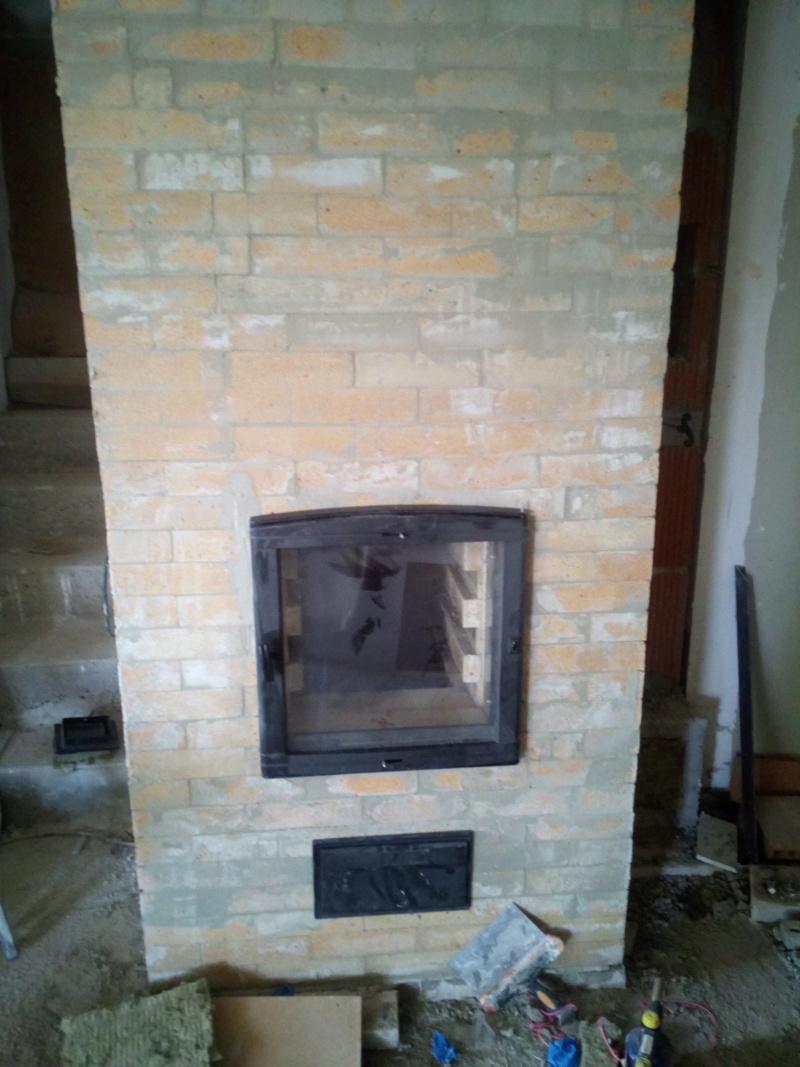

-la pose de la porte…il faut les fameuses cornières, mais où les trouve t’on ?
-la laine qui isole le cœur de la peau, en conseillez vous une en particulier ?
-Je pense faire une double peau en moellons pleins , puis je y coller des faïences ? au cas ou je ne fasse pas de seconde peau puis je coller mes faïences sur les briques directement ?
cette seconde peau sera aussi sur la face du poêle mais du coup il me faut des cornières plus large ?
Concernant cette seconde peau c’est encore en questionnement…je me dis que si je la fait il restera chaud plus longtemps, travaillant tout les deux c’est ce qu’on recherche. Notre maison est en pierre , mais j’ai tout doublé pour bien isoler , j’ai des contres cloisons en cyporex, 20cm de laine de bois, et placo .Face au poêle un bon mur en pierre, la dalle …il y a quand mime du poids mais comment quantifier si je peux ou pas mettre la seconde peau, quel sont les « risques » ?
