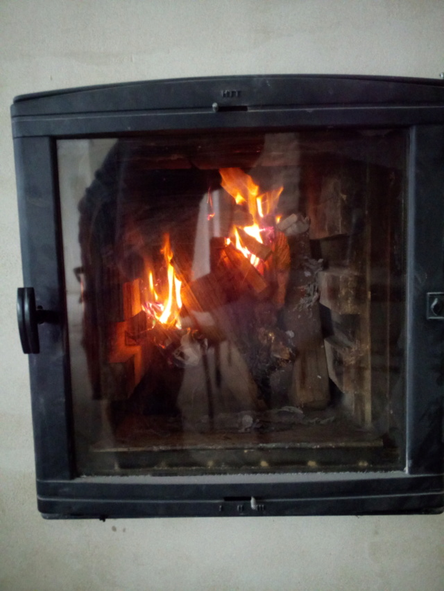

Voila mon poêle est maintenant fini depuis la fin d’été, j’ai fait des feux petit a petit pour le sécher courant septembre, pour ensuite faire très feux régulier et de plus en plus fort .
Notre chantier est presque fini, tout est hors d’eau, hors d’air, les peintures vont être faites…
j’ai depuis peu enduit le poêle avec l’argile puis fibré et j’ai fait une finition a l’argile plus fine.

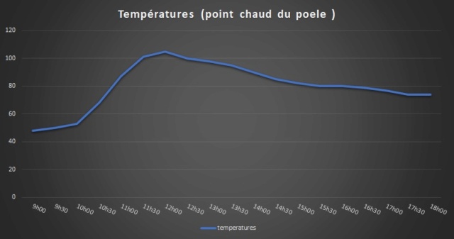

Mes feux sont bons, les températures de surface sont régulièrement a 100C° jamais bien plus.

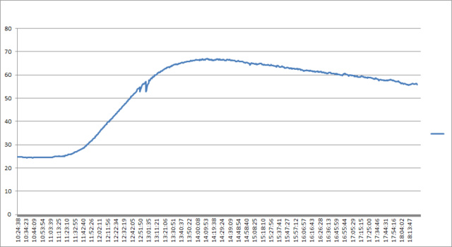

Voici un graphique avec les températures extérieures, et température que j’ai appelé salon ORANGE qui est le thermomètre à 3m du poêle, on voit bien la chauffe et la restitution, mais je reviens tj à ma température de départ ! malgré deux feux ( on ne le vois pas trop sur le graphe d’ailleurs…)
Je ne sais plus trop ou chercher ! comment feriez vous ! il y a quelque chose que je zappe ? comment procéder …

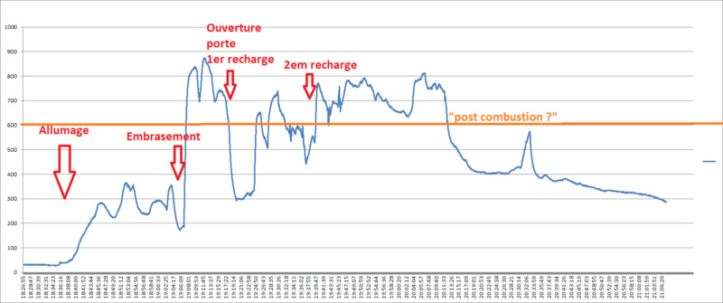

Et 250C° pour les fumées, c’est haut…
