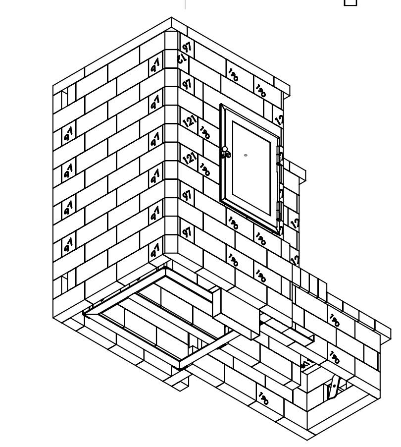

Pour continuer la reflexion de mon arrivée d’air par d’air par l’extérieur voici quelques images de mes réflexions.
Je pensais donc faire un socle pour réhausser le MEDI et faire passer l’air ext par en dessous pour le faire arriver sous la porte.
J’ai repris les dimensions de mon arrivée d’air dans le sol pour avoir la même superficie qui arriverait sous la porte et ne pas perdre.
On voit ici l’arrivée d’air maçonnée en avant du coeur.
Vue de face en verticale.
Vue de dessous.
Merci pour vos avis, conseils, suggestions !

Les idées sont bonnes ! Mettre une porte de type Lanselle entre l’entrée du foyer et l’habillage fonctionne… et ce sera l’une des bases de la version 2025 des batchblocks ! :wink:
Le cadre porte peut être fabriqué en tubes carrés ou rectangulaires avec des fentes découpées à droite et à gauche du foyer pour l’injection d’air à l’avant du foyer.
Sinon, sur la version 2023 l’air est canalisé dans un collecteur métallique rectangulaire qui est sous le foyer (sous une épaisseur de brique, pour qu’il n’y ait pas de contact direct entre les braises et le métal) et l’air est injecté vers la porte.
Il fait ensuite naturellement demi-tour en remontant pour aller vers le foyer.
Cette technique nous a permis de conserver le même type de porte qu’avant (en Té et en cornières) tout en ayant une arrivée d’air canalisée sur les modèles 2023.
