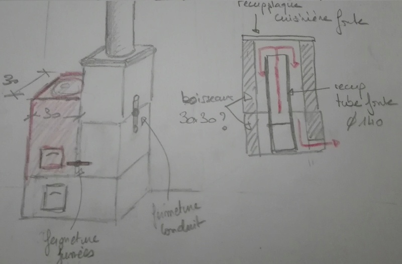

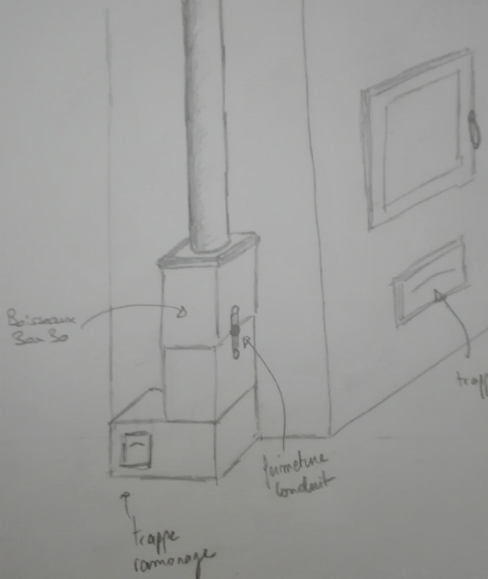

voici les premiers croquis suite a mes reflexions
en rouge la partie rajoutée a mon pdm
la plaque de cuisson fera donc env 30x30
le tirage sera regulé si besoin a l’aide des volets sur circuit fumees
je me demande juste si les boisseaux en terre cuite resiteront, il disent qu’ils sont semi refractaire…
cela devrait s’integrer sans encombrement supplementaire.
il faudra juste faire une ouverture sur la gauche des boisseaux actuels et mettre une trappe
qu 'en pensez vous?
En effet, le seul écueil que je vois est la résistance des boisseaux, je pense qu’ils sont fait pour résister 15mn aux flammes, je pense que celui du haut ne tiendra pas longtemps, mais je n’ai jamais non plus testé… Des boisseaux 3030 sont trop petits (s’il s’agit des dimensions ext), il faut minimum 3333 int.
La régulation peut aussi se faire en ouvrant la porte du poêle.
oui a la place des boisseaux je vais utiliser des briques.
par contre pour les dimensions, pourquoi un minium de 33?
si les proportions sont respectée pour ne pas gêner le flux des fumées?
je sait que sa fait petit mais c’était pour que ca ne dépasse pas du conduit existant.
je peux éventuellement gagner quelques centimètres sur la gauche.
bonne journee
33 car les bidons de peinture mesurent environ 30 et les briques 11. Dans un pot plus petit, les bûchettes de 50cm (on utilise le même combustible que le pdm pour simplifier) dépassent beaucoup, voire peuvent retomber par terre si tu oublies le feu, alors que 30+l’épaisseur des briques, il n’y a que 10cm de bûchettes qui dépassent de la cuisinière.
Et cette dimension est propice à utiliser une vitro de récup en plaque de cuisson, très sympa vis à vis de la luminosité des flammes
