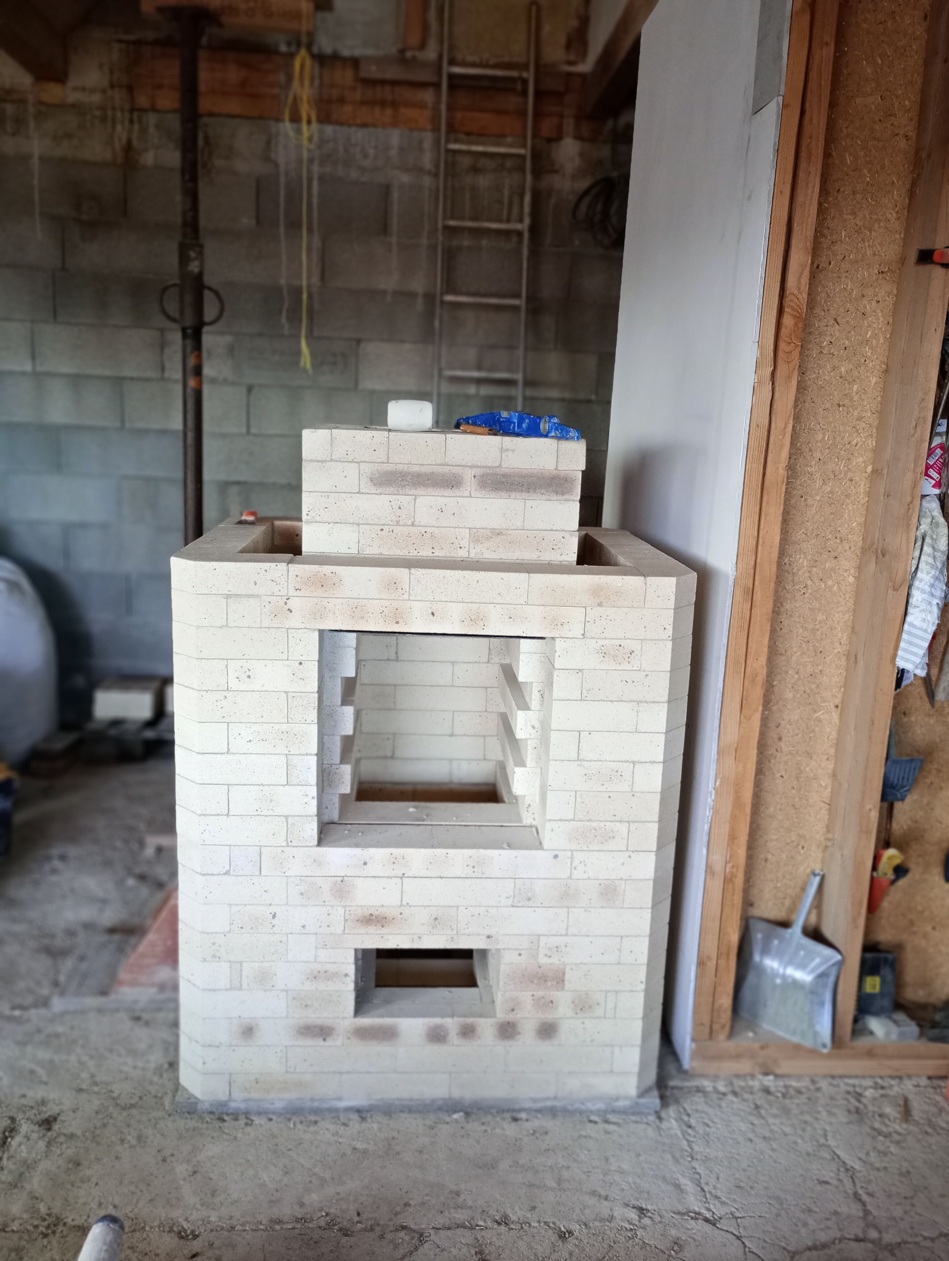

Est-il possible d’accoler les boisseaux au poêle ?
pour réduire l’emprise en largeur, dû aux 2 boisseaux d’affilée sur la droite.
Je ne sais pas si ma question est très claire.
Mais du boisseau au sol, encastré dans l’habillage, j’aimerais ne pas rajouter un boisseau supplémentaire au sol mais directement partir vers le haut.

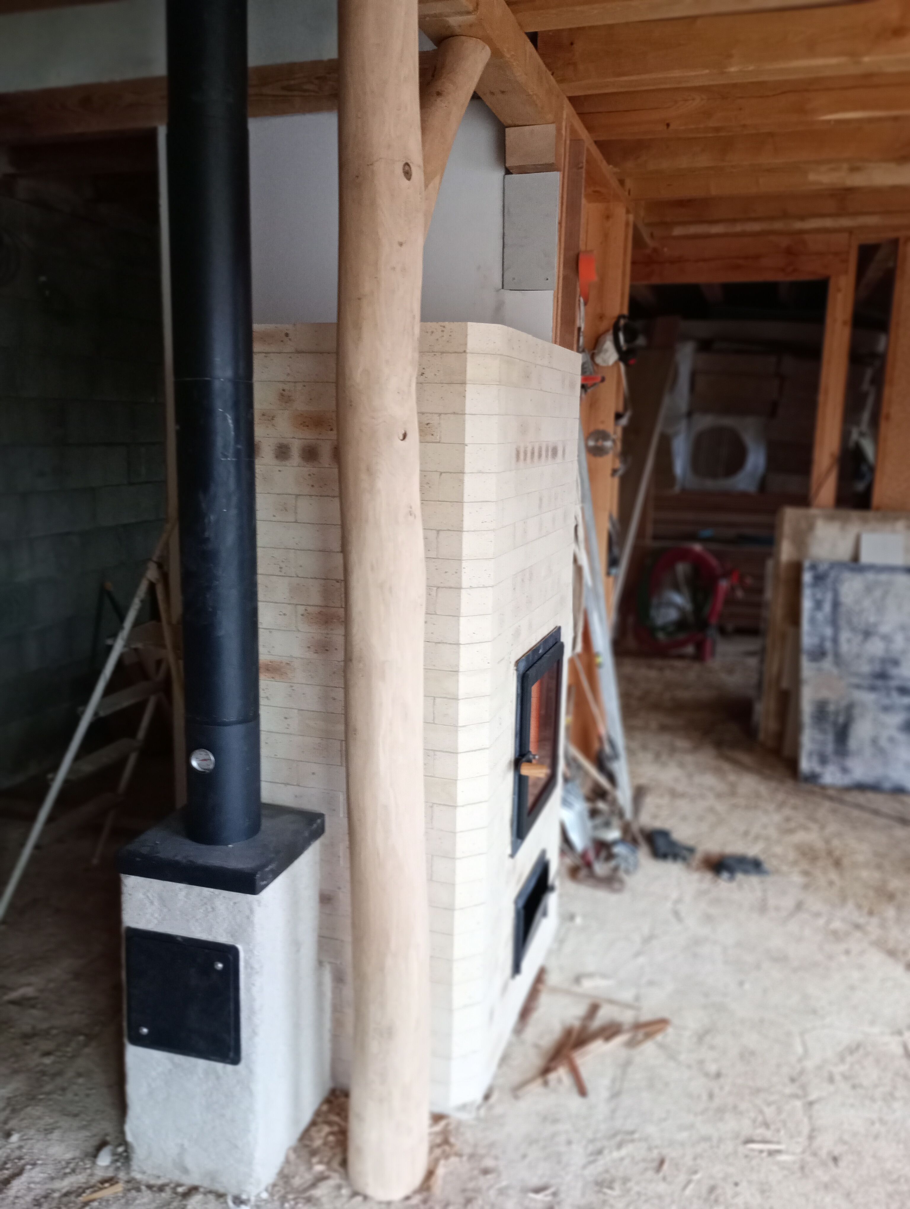

On ne voit peut être pas très bien sur les photos, mais nous, nous avons coupé en biais le boisseau qui sort de l’habillage puis ajouté un autre boisseau dessus, lui aussi coupé en biais et posé à la verticale.
Les deux forment un coude. Tout ceci est maçonné. On a environ 7 cm entre les boisseaux qui partent à la verticale et les briques de l’habillage.
