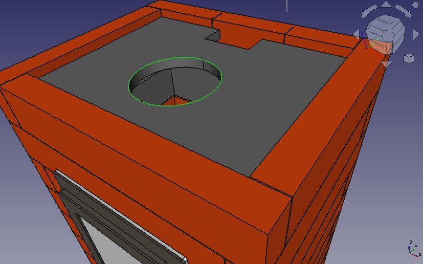

Le cadre supérieur du Minimasse est équipé d’une plaque de cuisson. Est-il possible de ne pas en mettre ou c’est indispensable au bon fonctionnement du poêle ? Je pose cette question car nous ne sommes pas certains d’en avoir l’utilité.

Non, la plaque n’est pas responsable au fonctionnement du poêle (ça devrait même faciliter le tirage)
Tu peux supprimer le rond central de la plancha métal / de la découpe laser pour avoir une plaque pleine, mais il est peut-être tout aussi intéressant de conserver le rond visible (nommé « plaque cuisson »), de le poser et de ne pas souder l’échangeur : Poele de Masse.Petit Habitat:Doc:Métallerie — Wiki Agir Low-Tech Comme ça, si jamais tu veux l’installer, c’est plus si dur…
Sous le métal, la plaque d’isolant, tu ne la découpes pas et zou, c’est fini (plus simple)

Merci pour ce bon conseil, peut-être que dans le futur on changera d’avis.
tu peux aussi remplacer la plaque métal, plancha, par une ardoise ou autre pierre,tant que c’est étanche aux fumées
