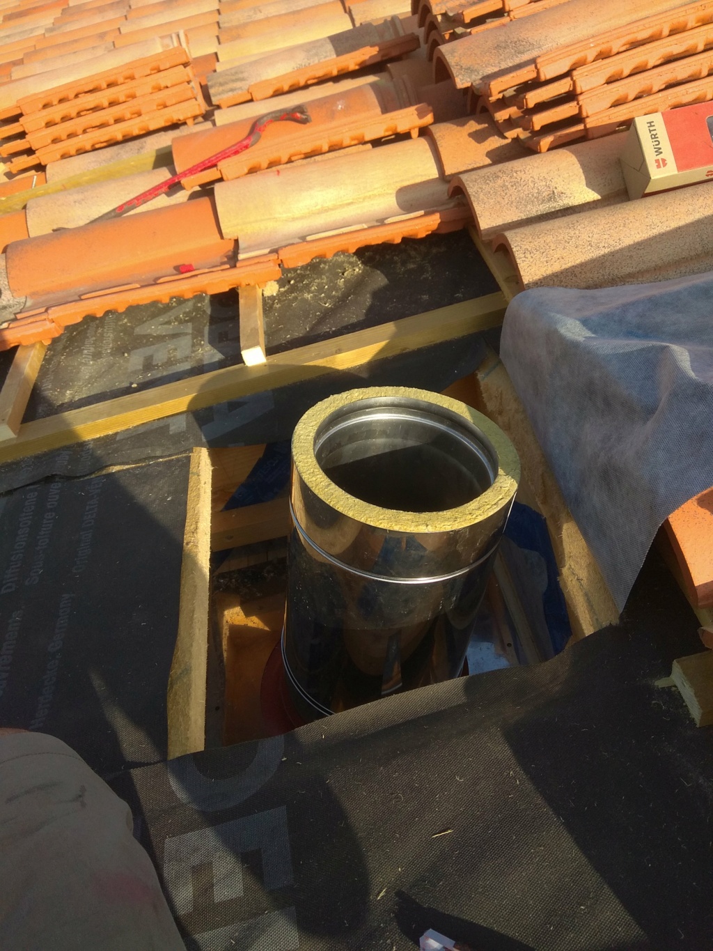

je me suis demandé comment gérer le passage des planchers munis d’un frein vapeur et la sortie de toit…
Il existe des plaques en métal avec au centre une membrane silicone réalisant l’étanchéité.
On peut alors venir fixer le frein vapeur sur la plaque.
Celle du commerce coûtent dans les 90 euros :
J’ai lu les docs techniques et la membrane doit resister à 200°C, j’ai donc cherché sur internet des plaques de silicone en espagne etc etc …jusqu’à que …je me remémore ce que nous utilisons parfois en patisserie… des moules en silicone résistant à plus de 250°C…
J’ai donc réalisé un truc qu’il ne faut pas faire en utilisant une plaque métalique, une plaque silicone destinée aux génoises pour les gateaux roulés (moins de 10 euros dans les enseignes type foirfouille), des chutes de montant placo et des vis autoforeuses pour les montants placo. Je me suis servi d ela plaque que j’avais déja pour la découpe et cela est vraiment parfait le long du conduit… les risques me semblent limités mais je suis ouvers aux discussions. A+ en espérant que ca donne des idées peut être plus élaborées.
