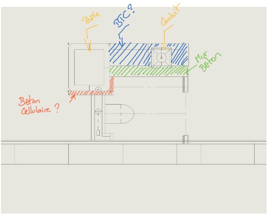

J’en arrive à ma première question : Pour rajouter de l’inertie à ma maison, j’aurai aimé remplir l’espace au dessus du banc (et contre le conduit) de briques de terre crue. J’ai bien lu que rajouter de l’inertie à ces endroits n’est pas le plus judicieux du fait des ponts thermiques du conduit, alors est-il possible de coller un béton cellulaire contre le conduit et sur le banc afin de couper un peu les ponts thermiques (et respecter les écarts au feu), et ensuite de remplir en brique de terre crue??
ma deuxième question concerne la cloison des WC qui part appuyée contre le côté du poêle de masse : est il possible de coller aussi une plaque de béton cellulaire (de 7cm pour l’écart au feux) sur le poêle et ensuite de monter une cloison ossature bois contre ce béton cellulaire?
je vous joint un dessin qui me fera sans doute mieux comprendre!
