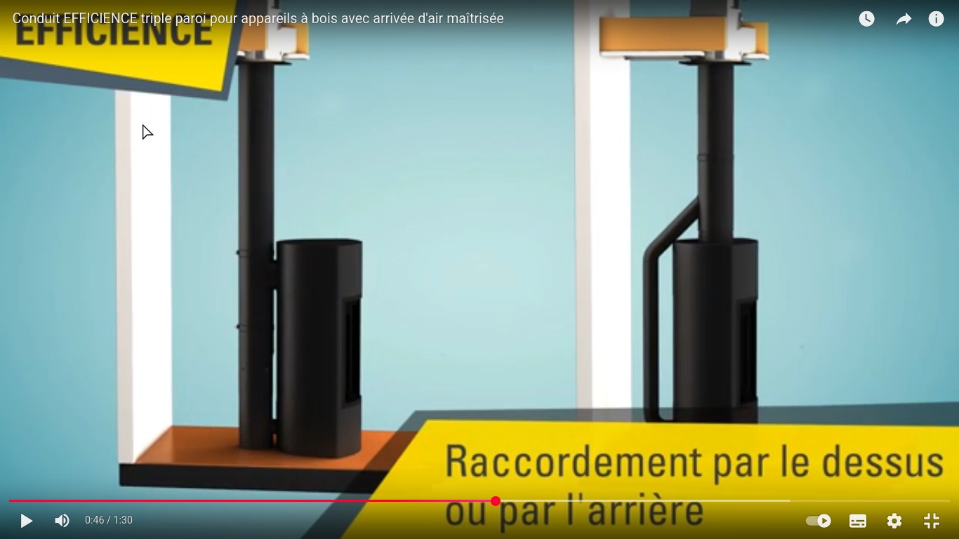

Pour le conduit triple paroi il existe des pièce de raccordement qui donnent sur un tube d’air neuf seul.
Ne pouvant pas insérer d’image, j’essaye avec un lien: https://tse4.mm.bing.net/th/id/OIP.CMzYzSvKGFXng-FRCamLvQHaKe?pid=Api

Ha cool effectivement je connaissais pas mais il y a effectivement des pièce « boîte de dérivation d’air » ou « pièce de dévoiement » (par exemple) la gamme EFFICIENCE de chez Poujoulat qui permette l’évacuation par le dessus et la prise d’air par l’arrière :
Donc moyennant le petit bricolage cité précédemment la théorie veut que ça puisse se connecter.
Perso j’ai jamais testé ça sur un poêle de masse mais sur la théorie ça devrait fonctionné… Après chez les poêliers j’ai trouvé que critiques et des doutes mais personnes n’a testé/témoigné…
Note qu’avec une prise d’air extérieur ton poêle de masse sera compatible avec une double flux (qui peut aider a harmoniser facilement la température dans la maison… (pour ta question répartition de la température)

@Theophile je me permet d’intervenir sur la question des conduit type efficience de poujolat : je pense que c’est une mauvaise idée. En effet ce type de conduit triple paroi fonctionne avec uniquement certain poêle qui on été testé en labo avec(liste ici : https://www.poujoulat.fr/fr/article/les-services/compatibilite-efficience) . Sans rentrer dans les détails je pense que le Minimasse ne fonctionnerai pas avec ces conduits (pb de tirage) , en tout cas on peut pas du tout le garantir.
Le fait de ne pas faire une arrivée d’air en perçant la dalle c’est pour des raisons structurelles ? car a vérifier avec un maçon / BE mais un trou de 100mm dans une dalle en béton armé je pense que c’est realisables sans endommagé structurellement la dalle.

@Poulk , saurais-tu expliquer rapidement pourquoi ces conduits ont un mauvais tirage ?
Si tu as la réponse, je serais curieux d’en apprendre plus.
Peut-être que la circulation de l’air neuf « froid » a tendance à refroidir le conduit de fumée malgré l’isolant entre les deux ?
En tous cas le seul petit PDM que j’ai vu dans a liste de Poujoulat c’est un tulikivi qui sort des fumées à 250°C.
En tout cas, si tu dis que cela ne fonctionnera pas, on ne va pas tenter le diable.
L’intérêt qu’on y voyait c’était de faire un seul trou dans l’enveloppe.
Faire une arrivé d’air dissocié nous obligerais à faire un trou dans la façade de la maison qui fait 30cm de béton plein, bien motivé on y arrive mais l’idée était d’éviter ce chantier et de limiter les ponts thermiques.
Après peut-être que la sortie de toit peut être avec ce conduit triple paroi pour ne faire qu’un seul trou dans l’enveloppe et dès son entrée dans le logement ce séparer en 2 conduits distincts ?

Les poêles de masses rayonnent mais créent aussi de la convection. Cela dépends des modèles de poêles de masse mais les ordres de grandeur sont 60% rayonnement 40% convection.
Ce n’est pas une question de « mauvais tirage ». Le poêle de masse fonctionne sur l’équilibrage(assez précis) entre le tirage naturel crée principalement par la cheminée d’évacuation + les masses d’air chaud ascendantes versus les pertes de charge du système (frottement dans les carneaux = passage de fumées / changement de direction ).
Or la longueur / le réchauffage partiel malgré l’isolant et la verticalité de l’arrivée d’air rajoute pas mal de perte de charge (d’habitude on fait des AAir de 3m de long et horizontal et la faut faire redescendre l’aire sur au moins 5m de haut …). Donc pour moi sur un triple paroi les pertes de charges propres au Minimasse + celle de l’arrivée d’air risque fortement de ne pas être compensé par le tirage du conduit d’évacuation.
Je n’ai jamais posé de triple paroi je passe donc peut être a coté d’info mais j’ai l’impression que cela ne fonctionnerai pas bien. De toute façon l’exemple de conduit que j’ai donné précise bien que chaque poêle doit être testé au niveau de l’étanchéité pour fonctionner avec ce type de conduit : ce n’est pas le cas du Minimasse donc pour moi sa écarte cette option.

concernant les conduit triple paroi, ils sont conçu pour alimente en air des poêles « classiques », donc pour un diamètre 150, en général entre 5 et 12 kW.
Le MiniMasse a une puissance de combustion d’environ 16 kW, il faut une arrivée d’air conséquente …
un trou de 100 mm peut suffire pour l’alimenter en air, mais si tu as un peu de longueur il aut monter le diamètre. J’ai déjà eu des situations ou l’arrivée d’air freinait pour des MiniMasse (curieusement, seulement dans des maisons. Dans les yourtes aucun souci.)
Du coup je fais maintenant systématiquement les clapets en 125, et si il y a plus de 3m de canalisation, ou des coudes, et bien je préconise du 150 minimum.
