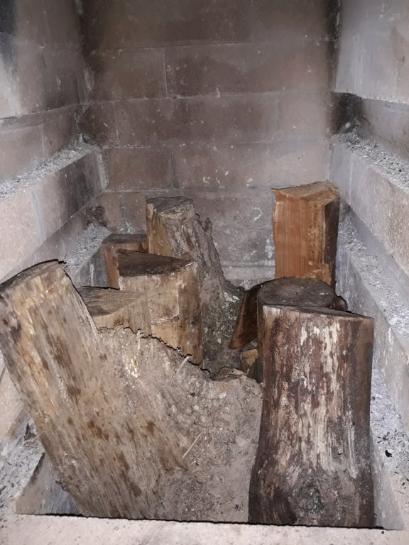

Sur base de mes constatations (qui dépendent de l’environnement) et de mes conclusions empiriques, très grosso modo, je pourrais caser maximum deux feux de 16kg par jour.

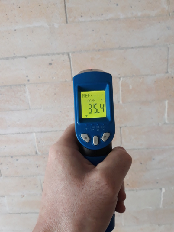

La température max de surface passerait alors grosso modo de 50 C° à 105 C° (voire 110 C°…), pour redescendre à 50C° avant le prochain feu 12h plus tard, etc.

Si je pars de 25C° max en surface, avec 24kg de bois, il pourrait monter à 25 + 3x24 = 97 C°
Selon mes constatations, 12h plus tard il sera à 45 C°.
