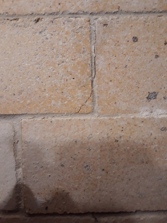

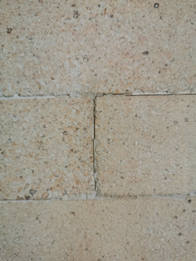

Nous avons effectivement déjà eu cette discussion ailleurs dans le forum, ce n’est peut-être pas inquiétant. Il est difficile de trouver des exemples de poêle ayant été cassé à cause de fissures, difficile de bien comprendre.

En gros, le manuel ne dit rien à propos des températures de surface, si ce n’est qu’au coulis d’argile (sans refracol donc) il ne faudrait pas dépasser 60 C°.
Sur le forum, aucune info, si ce n’est les expériences d’autres utilisateurs qui m’ont décomplexé et m’ont amené à aller plus haut en température.

Cependant, à titre personnel ça me semble indispensable pour des habitations un peu grande et/ou qui ne sont pas super isolées. De plus si on veut se rapprocher des 8kW, ça me semble inévitable. Même en brulant par jour de quoi obtenir théoriquement 4kw, je dépasse les 100C°.
