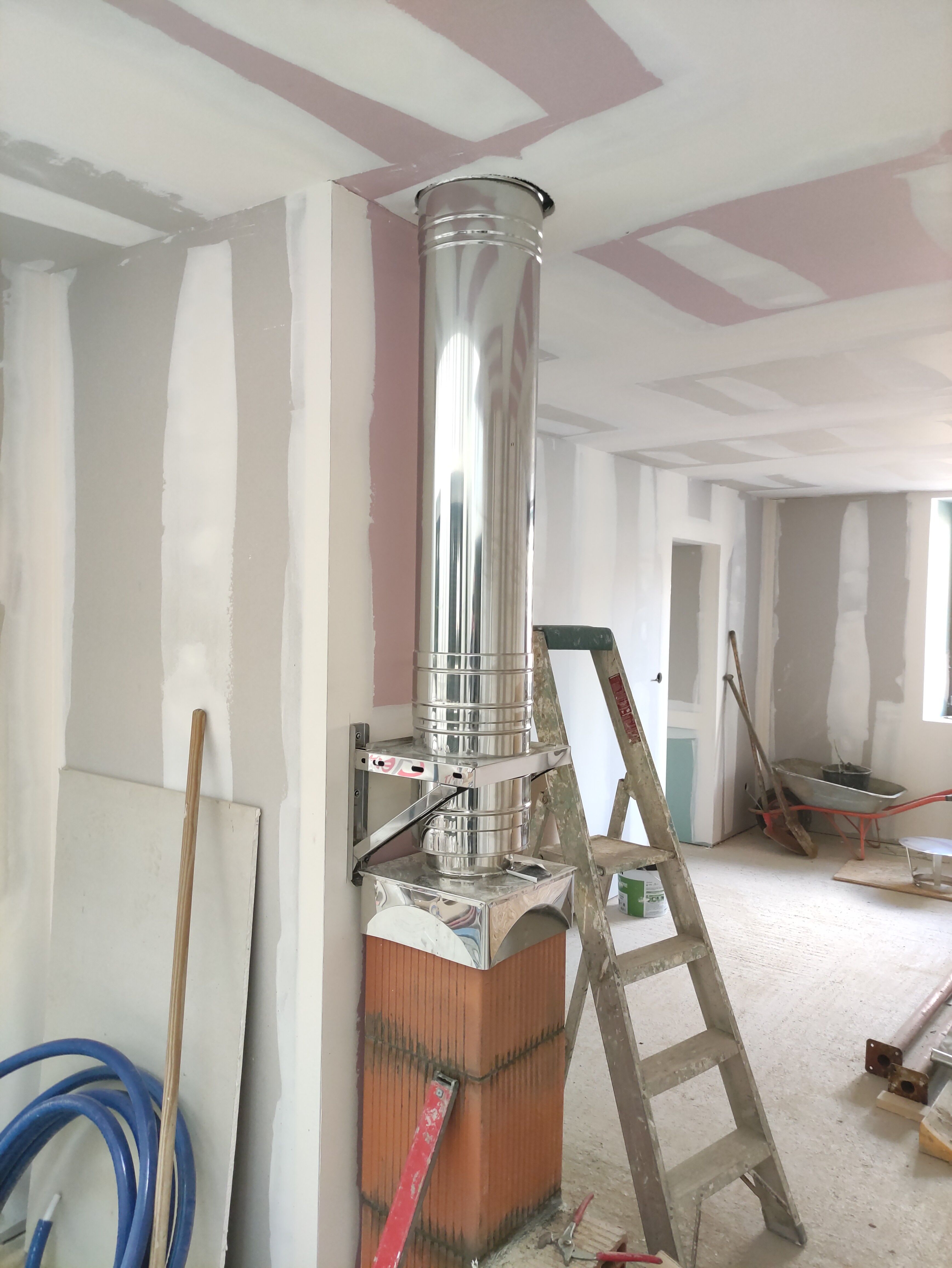

Je met 2 metres de boisseau puis je continue en tuyau inox double parois isolé qui passe par une passerelle dans une grande piece type salon cathedrale, c’est pour cela que je met de l’inox non coffreé, pour l’estethique.

Finalement, j’ai mis un mètre de boisseau et un DPI 180
