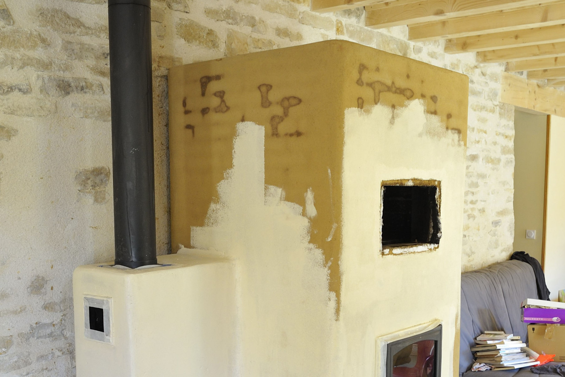

J’ai monté mon poêle avec les briques PRSE et le Refracol vendu dans le kit puis je l’ai enduit avec de la terre issue de fondation du village et une recette maison éprouvée avec les enduits de finition de tous les murs de la maison : terre argileuse, sable 0/2mm et sciure en guise de fibres fines. Comme vous pouvez le voir sur la photo ci-dessous des tâches foncées sont apparues au bout de quelques jours avant la première chauffe. J’ai donc remis une deuxième couche d’enduit mais les tâches sont apparues au même endroit quelques jours après …
Comme vous le voyez aussi sur cette photo, pour régler le problème, nous avons fini par peindre le poêle avec de la peinture suédoise, ce qui était de toute façon plus ou moins l’idée de base.
Avez-vous déjà eu ce problème ? Après y avoir pas mal réfléchi, je pense qu’il y avait des bois tanniques dans la sciure que j’ai utilisée (j’ai travaillé du chêne et de l’acacia à cette période) et ces tannins peuvent avoir fait une réaction avec le mortier réfractaire.
Une autre idée ?
Bonne journée,
Clément
Bonjour Nugget,

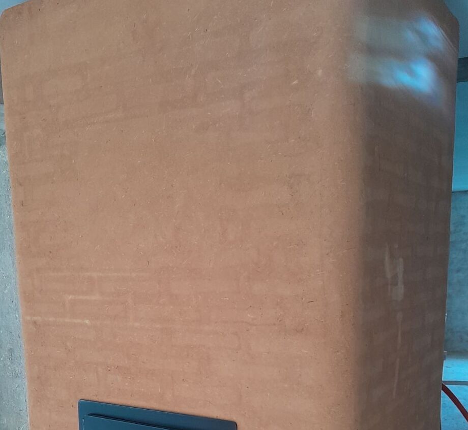

L’enduit réfractaire (refracol) migre dans les enduites terre et fait apparaitre le fantôme des briques. Pour ne pas avoir ce problème, avant de faire l’enduit, il faut procéder à la mise en route du poêle (Les 1ères flambées à charge réduite, puis augmenter petit à petit jusqu’à une pleine charge). Puis faire quelques flambées (voir passer un hiver sans enduit). Ainsi la cuisson des joints stabilisera le joint refractaire et empéchera la diffusion dans l’enduit terre.
Dans ton cas, je trouve tout de même que les tâches sont très foncées. Les tannins on probablement participé à cette teinte.
Pour info, voilà ce que j’ai pu voir. On voit sur cette photo que la partie « positionnement optionnelle du four » où les briques on été maçonnée au coulis d’argile n’a aucune efflorescence.
