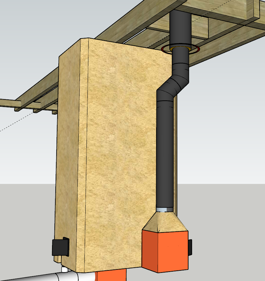

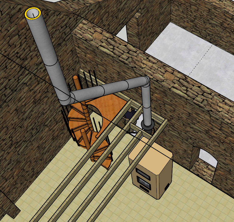

Concernant ma fumisterie, après déplacement et redéplacent du plan,
je souhaite sortir par l’arrière du poêle en tube acier 2mm noir émaillé, et non en boisseaux.
Je sort dans un coude 90° à l’horizontal, pour rejoindre un T tampon.
Le T tampon remonte jusqu’à un passage de planché isolé.
Le passage de planché isolé est raccordé sur un tube inox double peau isolé.
Le tube inox isolé est ensuite conduit via 2 coude à 45° et quelques longueurs jusqu’à la panne faitière.
Il s’enquille dans un solin pour toiture 45° et sort plus haut que le faitage au delà de 40cm .
J’opte pour du diamètre 150 ayant entre 10 et 11 m au total de conduite.
Je cumule 180° avec le tubage de sortie ainsi que 90° de tubage isolé.
J’apporte de l’air extérieur sous le poêle via le passage du cendrier.
Ai-je à craindre un mauvais tirage ?
