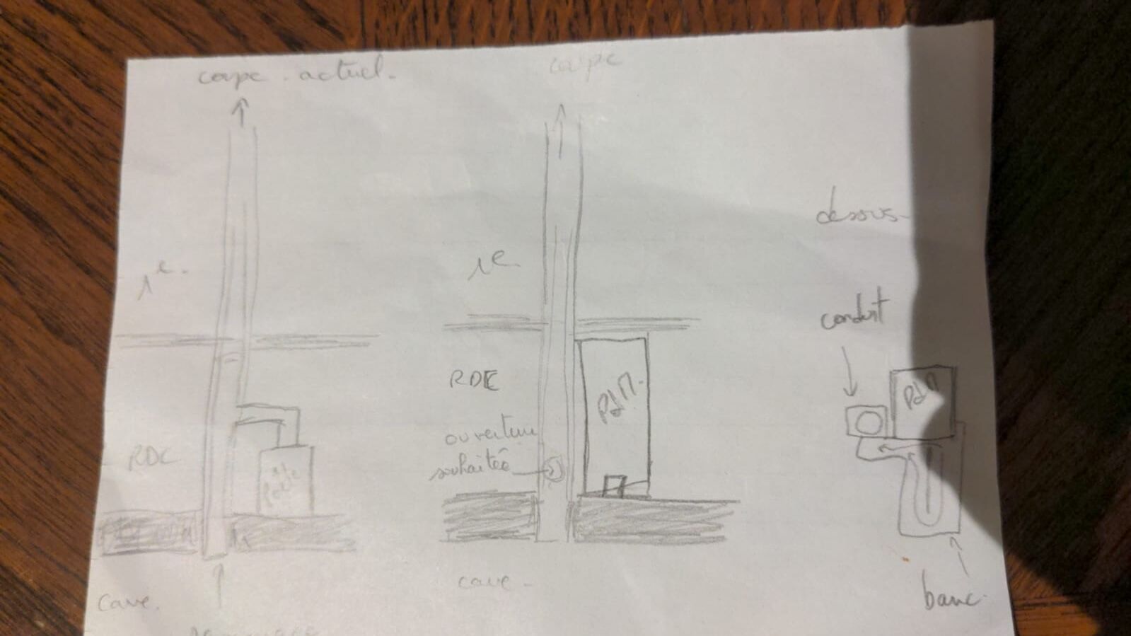

voici un petit schéma. J’espère que c’est clair… En photo ça ne rendrait rien, c’est muré.
J’ai vu qu’on pouvait utiliser des raccords flexible-flexible… ça permettrait de boucher le trou existant ?
On a une autre gaine souple (d’une cheminée qu’on va faire sauter) qu’on peut réutiliser si besoin…
