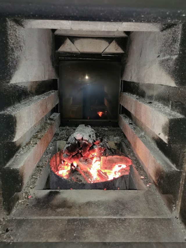

Afin de mettre une quantité plus importante de bois j’ai enlevé la boite et mis les plaques réfractaires sur les différents coté. Le feu est bien sur plus gros et plus violent. Les fissures qui se referment sont beaucoup plus importantes en particulier aux angles. J’en ai une qui fait le tour du poêle en suivant les joints. J’ai l’impression que cela suit aussi une zone ou j’avais plus de défauts de maçonnerie avec des joints plus gros. La poignée de la porte du four est très très chaude et la porte du cendrier impossible à toucher.
Complément : le bas des plaques réfractaires est rougeoyant et l’intérieur complètement nettoyé par pyrolyse. Cela signifie à voir la couleur fer rouge des plaques réfractaires que les briques du bas sont quand même extrêmement sollicités d’où peut être la nécessité d’une boite à feu
Intéressant ce retour, merci.
On voit bien la technique des plaques, plutôt que de la BAF, à l’oeuvre.
Et on voit que des gros feux ont de l’impact sur les briques. Se ça fissure l’enduit aussi, je me demande de plus en plus si je vais enduire le mien.

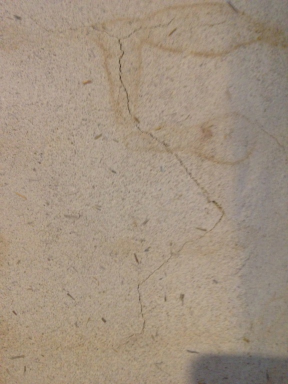

Enduit
Pour ce qui des fissures, on ne les voit plus une heure plus tard sauf dans les angles où de l’enduit s’est décollé. Elle suivent clairement les joints qui ont créée un spectre sur la terre.
Il est très fin (5 mm ?) c’est un enduit pré-formulé que j’ai acheté en big bag.
Je pense ajouter un couche de finition l’été prochain mais en le tramant.

De grosses taches (eau plus un peu de suie), sont apparues sur l’enduit terre entre le 2e et le 3e boisseau (au dessus c’est mon double peau). J’ai ouvert la trappe de ramonage qui est sur le 3e boisseau, condensation sur la porte et les parois internes du boisseau.
J’imagine que l’humidité du bois ?? a condensé sur les parties les plus froides du double peau avant de couler à l’intérieur du conduit…
Avez vous déja observé ce phénomène ?

fissure
J’ai une fissure au milieu sur le linteau du bas de la porte. Je ne sais pas quand c’est arrivé… Pas rassurant, mais pas dérangeant pour le moment, heureusement que c’est en bas.
Est-ce à cause du feu au-dessus de la BAF ? (pas convaincu)
J’ai tout de même l’impression que des plaques réfractaires tiendraient pour protéger le coeur si on n’y touche pas trop, mais dur à dire.
Au pire il y a d’autres options. (Comme en tôle par exemple.)
C’est tout de même pas de bol pour la tienne et ça me semble surprenant. Un défaut de fabrication ? Vraiment trop intensif ?

Boîte à feu
Pour l’instant les plaques réfractaires n’ont pas bougé. Trop de braises et de cendre tombaient dans l’arrivée d’air j’ai donc mis une plaque provenant d’un vieux poele. Cela modifie la manière font l’air arrive.

Avec les explications j’ai compris la photo !
C’est pas mal ce truc :
- Ca protège le coeur, tout en chauffant bien
- ça permet de diminuer l’arrivée d’air si le tuyau posé est trop gros.
En poussant le concept, il doit même y avoir moyen de l’adapter en arrivée d’air réglable.
Je me demandais pourquoi tu avais trop de cendres dans l’arrivée d’air, mais c’est parce que tu n’utilises pas de boite à feu, je n’avais pas pensé à cet inconvénient.

- protéger le foyer
Le point 4 est probablement le plus pertinent, et des tôles peuvent probablement suffire pour jouer ce rôle de protection du foyer ?
Effectivement, avec des tôles il y aura peut-être un peu de jeu et des parties un peu exposées. J’imagine que ce n’est pas dramatique, certains n’utilisent pas du tout de BAF et se demandent si c’est bien utile avec des briques et du coulis réfractaires.
Bon, je ne voudrais certainement pas encourager certains à ne pas utiliser de boite à feu, alors que j’ai peu de connaissance et aucun recul !
Mais objectivement et logiquement, lorsqu’on regroupe tous les avis et toutes les expériences, ça pose question.
