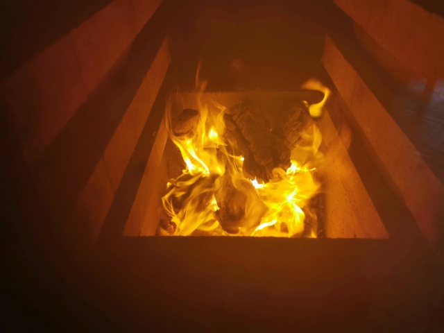

Température de fumées moins hautes
Le premier point qui me marque le plus, c’est que le feu a l’air de bien cramer (même si je le limite), et pourtant les températures de fumées ne montent pas « tellement », alors qu’il y avait une belle colonne de flammes.
A ce stade par exemple, les fumées étaient à 100-110 C°. Avec boite à feu j’atteins rapidement les 150C°-175C° si le feu va à fond.
J’avais déjà constaté ça lors de mon test avec un gros feu.
Ma théorie très loufoque à l’époque était qu’avec une bàF le feu est plus « concentré », alors que sans, le feu est plus large, et donc que plus de chaleur s’engouffre à la fois, remplit bien le poêle et le chauffe plus globalement.
Je me dis maintenant que c’est plutôt l’arrivée d’air qui doit jouer. Avec boite à feu, je suis obligé de tout de même ouvrir assez fort pour avoir une bonne combustion. Alors que sans BàF, il faut un filet d’air ou bien le feu s’emballe. Ca semble plus cohérent d’envoyer peu d’air, juste ce qu’il faut pour la combustion. Ca veut dire qu’avec une boite à feu j’envoie énormément d’air inutile, qui va simplement contourner la boite à feu et remonter directement dans le conduit sans servir à la combustion. C’est peut-être cet air qui prend de la chaleur, l’emmène dans le conduit et entraine des températures de fumées plus élevées sans BàF ?
Logiquement on pourrait alors diminuer l’arrivée d’air avec la boite à feu aussi, mais alors ça brule vraiment trop mal. Ce serait trop difficile d’atteindre l’intérieur de la BàF ? Et une partie de l’air partirait directement dans le conduit ?
Quoiqu’il en soit je trouve le feu plus facile à contrôler sans BàF. Même s’il faut contenir à fond l’arrivée d’air, lorsque je mets un peu plus ou un peu moins d’air, le résultat est clair et direct.
C’est intéressant aussi de constater que je ne dois limiter l’arrivée d’air avec une BàF que si je fais un « gros » feu. Alors que sans BàF, je dois automatiquement brider. Je constate donc que ça brule mieux sans BàF et que je pourrais potentiellement obtenir des feux plus forts.
Comme la fois passée, j’ai tout de même eu le « problème » que le feu brule à fond devant et beaucoup moins derrière. Ayant un poêle double porte, j’ai ouvert l’arrivée d’air à l’arrière par la porte pour aider la combustion. J’ai aussi ramené de temps en temps des buches à l’avant, où elles se consument super fort avec l’air qui arrive directement dessus.
A la fin certaines buchettes sur les côtés ou dans les coins avaient moins bien brulé, mais en les mettant devant l’arrivée d’air ça a très bien repris et ça semblait bien donner de la chaleur. J’ai même remis les grosses braises à l’avant vers la fin et j’ai eu l’impression que ça donnait bien.
