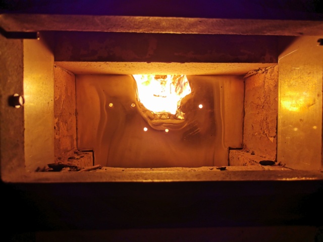

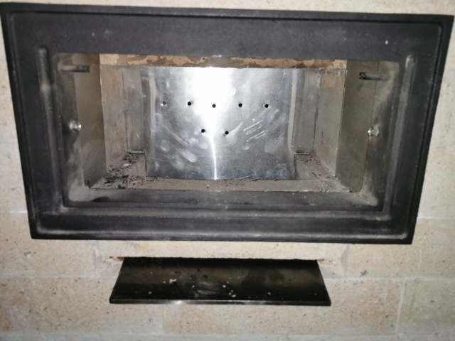

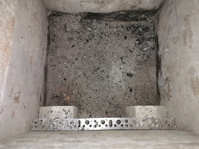

Cette fois-ci, j’ai agrandi les trous de la plaque qui bouche l’arrivée d’air sous le cendrier. J’ai donc au final 18 trous avec mèche 8 (+ 5 autres trous, mais couverts par les bouts de brique qui maintiennent la plaque en place).
Je ne peux pas dire si ça fonctionne en début de feu, car j’ai dû retirer la plaque à un moment pour agrandir plus de trous. Mais ça a très bien fonctionné globalement.
J’ai laissé la plaque tout le feu et j’ai laissé la trappe d’arrivée d’air ouverte en grand. J’ai aussi ouvert un petit peu l’ouverture de la porte arrière car d’expérience j’ai du mal à alimenter l’arrière du feu en air secondaire sinon. Tout le reste est resté fermé.

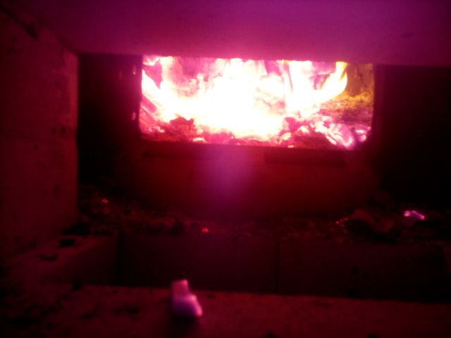

Ca a contenu le feu, sans BàF, avec arrivée d’air pleinement ouverte, à 150 C° de fumée. Puis ça a descendu petit à petit jusqu’à 125 C°. Ca ne fumait pas à l’intérieur.
Lorsque j’ouvrais le cendrier à max, ça montait à 225C° de fumée. J’ai fait quelques tests pour comparer avec et sans, et pour observer les fumées à l’intérieur et à l’extérieur.
Bref, avec ce dispositif, je peux laisser tourner le feu sans BàF tranquille sans surveillance, ou bien demander à un néophyte de lancer un feu sans BàF, je ne ne serais pas inquiet.
La plaque n’est peut-être pas parfaitement adaptée pour tous les feux et tous les moments d’un feu, mais je peux encore influencer avec la trappe d’arrivée d’air, avec les ouvertures des portes ou du cendrier, retirer complètement la plaque durant le feu si besoin…

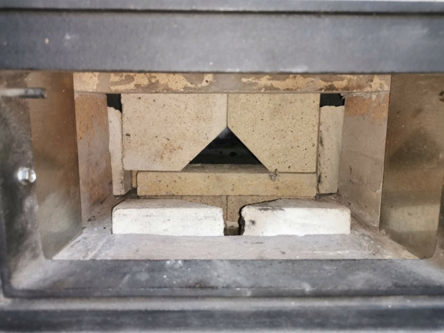

J’ai gardé la construction de briques devant l’arrivée d’air pour empêcher les braises de tomber dans l’arrivée d’air, j’en suis assez content. Je trouve ça top pour la réduction du bois et des braises. Pas tellement pour les faire disparaitre, mais plutôt parce que lorsque je mets quelque chose juste devant le trou d’arrivée d’air, ça semble bien bruler et donner de la chaleur jusqu’au bout. Ca demande évidemment de repasser de temps en temps pour repositionner les buches et les braises, et c’est plus simple à faire par l’arrière avec un double portes.
De toute façon, si on ne tire pas la chaleur des braises directement, on la récupèrerait au feu suivant ?
